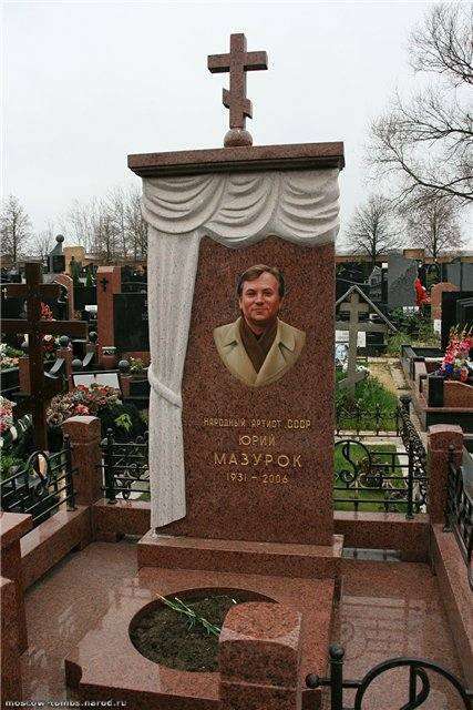

ELENA Опубликовано 21 февраля, 2010 Опубликовано 21 февраля, 2010 Нет! Фото с Троекуровского кладбища г. Москва.
ELENA Опубликовано 24 февраля, 2010 Опубликовано 24 февраля, 2010 Руслан, ты прав на счет обслуживания и цветы ставят сотрудники кладбища! Мусора даже на кладбище не найдешь. Вот образец:
antei Опубликовано 24 февраля, 2010 Опубликовано 24 февраля, 2010 Да, так должно быть на кладбищах, но в 95% случаев у нас в России просто жуть, и это печально.
