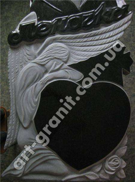

БОГДАН Опубликовано 1 декабря, 2009 Автор Опубликовано 1 декабря, 2009 Фрагмент незаконченной работы. Резка барельефов моя, кроме полировки. Высота ангела до головы 75 см. Когда закончим, выложу всю работу.
Галюня Опубликовано 1 декабря, 2009 Опубликовано 1 декабря, 2009 Заинтриговал..чую интересное опять готовишь...Уже здорово смотрится!
КАМЕНОТЁС Опубликовано 1 декабря, 2009 Опубликовано 1 декабря, 2009 Я уже забыл когда что то подобное ваяли у меня на фирме. всё больше поточные работы. оценивать я так понял ещё рано, но вот по крылу мне кажется второй ряд перьев надо было сделать и насечку на перьях в другую сторону(во внутрь). задумка путёвая и розочка мне понравилась(чисто сделанна).дождёмся фото конечного результата, хотелось бы увидеть какую то детализацию(светлого цвета) , подчёркивающую буквы в имени Леночка. может буквы всередине продуть(прорубить) или фасочку белую снять на них что бы оторвать от фона чёрного.
БОГДАН Опубликовано 1 декабря, 2009 Автор Опубликовано 1 декабря, 2009 Худ.работы ещё не делал. Конечно же буквы будут прорабатываться! Здесь я показал только барельеф. Выше будет цветной потрет с объёмными элементами как на буквах, тоже цветных.На барельефе сделана небольшая тонировка. "Белое на белом". Я так прозвал. То есть сначала покрасил его разбавленным белым, затем более интенсивным белым по принципу Мансура. Это придало нежности, и в мокрую погоду не будет тёмно-серым.

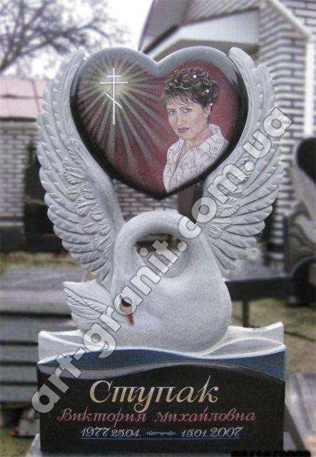

БОГДАН Опубликовано 8 декабря, 2009 Автор Опубликовано 8 декабря, 2009 Лебедь в готовом виде. Полетит на Полтаву.
