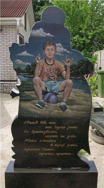

superpuper Опубликовано 28 мая, 2013 Опубликовано 28 мая, 2013 Нифига не понимаю чем (каким инструментом можно замутить подобное ?)чудо. 1

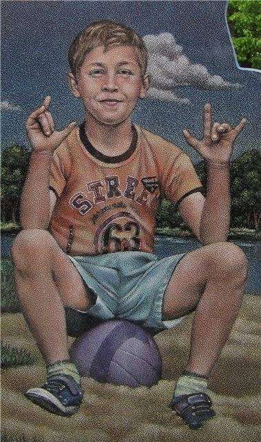

KROL05 Опубликовано 11 июня, 2013 Опубликовано 11 июня, 2013 Конкурсная работа baradaktelя. Только сейчас продали. Серьезная работка, вот еще б ленточку шлифануть, вылезла бы она. Ну эт мое мнение. Мастер молодец! 1

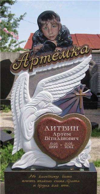

URAL75 Опубликовано 12 июня, 2013 Опубликовано 12 июня, 2013 Детский памятник - зачётНО, красиво, кропотливо и как там щас модно-шедеврально! Если можно, вопрос: "Артёмка" и под лезниками-это покраска или великая инкрустация? Хотя понимаю, что всё же покраска, но может намёк, на фото плохо видно, а вдруг она- мелкозернистая))))) 1
БОГДАН Опубликовано 12 июня, 2013 Автор Опубликовано 12 июня, 2013 вопрос: "Артёмка" и под лезниками-это покраска или великая инкрустация? Хотя понимаю, что всё же покраска, но может намёк, на фото плохо видно, а вдруг она- мелкозернистая))))) Пробито крупно и покрашено. Вокруг сердца - золотом, на имени - бронзой. Великой ))) инкрустации здесь нет. 1
Mansur Опубликовано 12 июня, 2013 Опубликовано 12 июня, 2013 А жаль... я так надеялся))) Как всегда на высоте. Молочага! 1

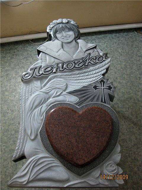

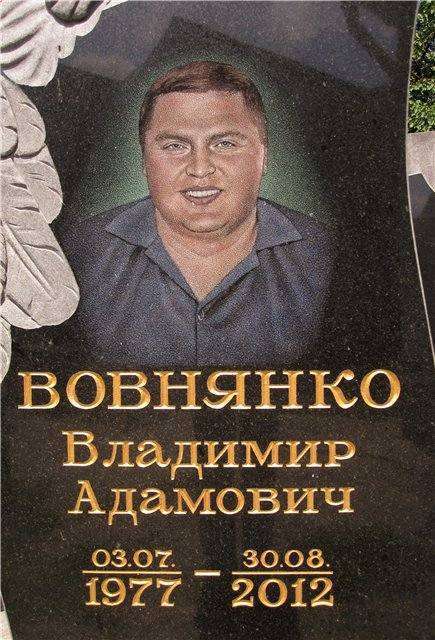

БОГДАН Опубликовано 12 июня, 2013 Автор Опубликовано 12 июня, 2013 Мы все понимаем, что выгорит эта самая покраска. Что дальше ? Под краску с камня полировка сбита, после выгорания краски, что в остатке ? Если по тыльной стороне можно согласиться с тем, что остается черно - белый рисунок, а как быть с лицом ? Сплошная серость при минимуме полировки... Вся лицевая гравировка выполнена тоже на полировке, конкретно: портрет, буквы с именем, зона с крестом и лучами и вокруг сердца - всё полированное. Этот памятник в процессе я не снимал, но покажу фото с другого памятника, там видно как выглядит памятник до оцветнения, и собственно, как будет после выгорания. 6

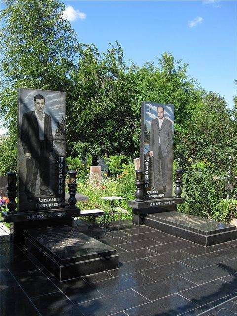

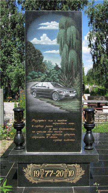

БОГДАН Опубликовано 12 июня, 2013 Автор Опубликовано 12 июня, 2013 Свежая работа, ещё не показывал заказчику. 6

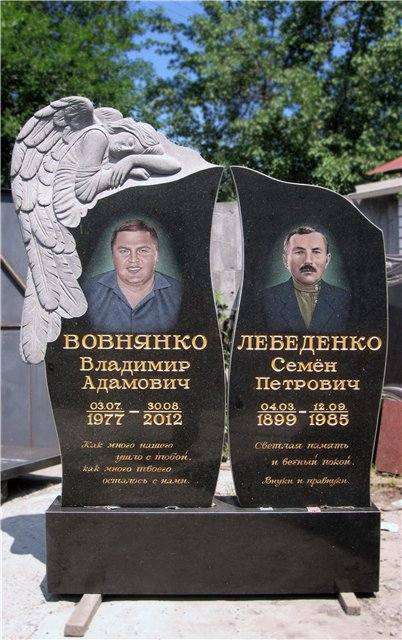

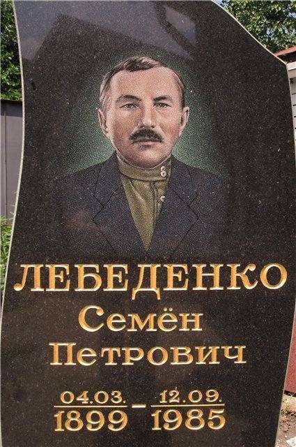

Анфим Опубликовано 15 июня, 2013 Опубликовано 15 июня, 2013 Лебеденко портрет понравился ...на моего деда похож,да и дух и мода того времени чувствуется.

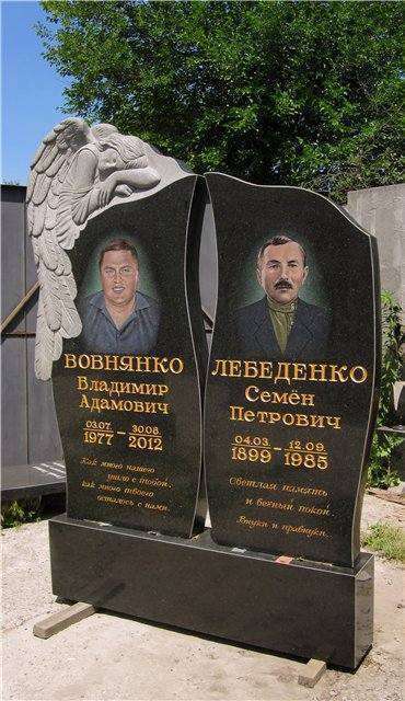

superpuper Опубликовано 15 июня, 2013 Опубликовано 15 июня, 2013 Можэт глупый но вопрос ,последнее фото они хоть родственники или соседи по кладбищу скинулись?

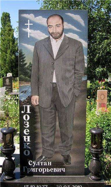

БОГДАН Опубликовано 20 июня, 2013 Автор Опубликовано 20 июня, 2013 Сделали работу по подобию рядом стоящего не нашего памятника.
БОГДАН Опубликовано 20 июня, 2013 Автор Опубликовано 20 июня, 2013 Облака как будто пикируют и вот-вот упадут, Я и сам таких раньше не видел никогда ))) Оно ведь как...Вот даёшь задание художнику, он сделал портрет в полный рост, костюм с рубашкой в полосочку, работы... ну просто очень много. Работа сделана хорошо. Затем фон и небо надо делать. Даёшь ему фото соседнего памятника, вот мол также сделать надо, только в зеркальном отражении, потом уходишь и занимаешься своими делами. Приходишь, а там облака падают. Ну что делать? не переполировывать же всё теперь... Так что мы тоже косячим, не специально, но не без этого. Я знал, что будут замечания по облакам, не комплексую, иначе не показывал бы. Шо мАемо-то мАемо, как говорят у нас в Украине. Ну а если разобраться, где вы такие облака ещё увидите? ))))) Только у нас. Арт-облака! 1 5
