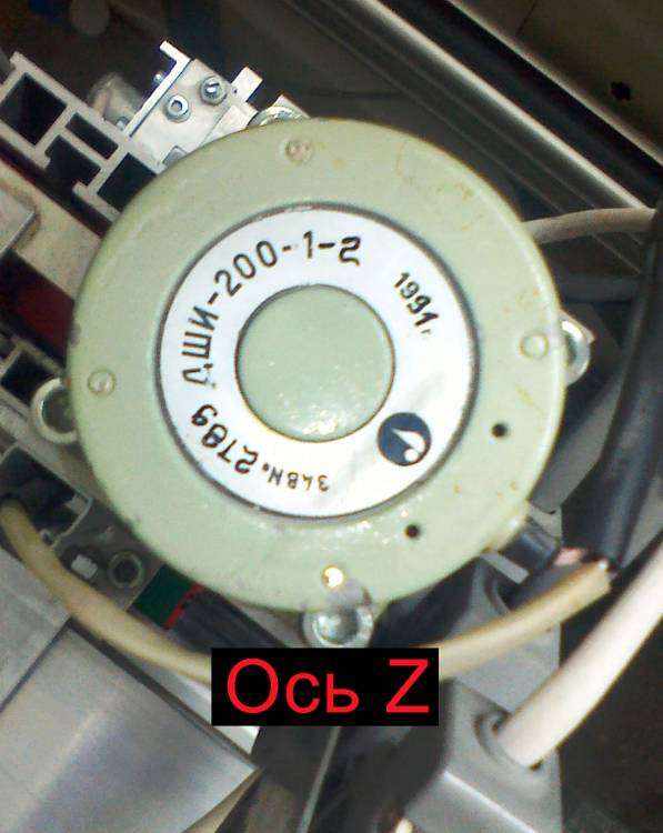

Костя Опубликовано 3 декабря, 2012 Опубликовано 3 декабря, 2012 Блин, получил посылку с версией 7.2.По рекомендации сауновцев взял новый двигатель на замену такому стоявшему:А он, зараза, не работает. Контакта где-то нет в цепи концевика. На табло постоянно горит "Z1".И, соответственно, в ручном режиме только вниз идёт.Вопрос:Со старым движком, тем, что на фото, можно робить али нет? Примеры удачного применения есть на 7.2С?
razor Опубликовано 3 декабря, 2012 Опубликовано 3 декабря, 2012 Блин, получил посылку с версией 7.2. По рекомендации сауновцев взял новый двигатель на замену такому стоявшему: А он, зараза, не работает. Контакта где-то нет в цепи концевика. На табло постоянно горит "Z1". И, соответственно, в ручном режиме только вниз идёт. Вопрос: Со старым движком, тем, что на фото, можно робить али нет? Примеры удачного применения есть на 7.2С? Попробуй в настройках отключить концевики
Костя Опубликовано 3 декабря, 2012 Опубликовано 3 декабря, 2012 Спасибо, но это не наш метод. Не люблю непредсказуемых ситуаций. Да и вопрос был о другом.
razor Опубликовано 3 декабря, 2012 Опубликовано 3 декабря, 2012 Спасибо, но это не наш метод. Не люблю непредсказуемых ситуаций. Да и вопрос был о другом. После отключения концевиков попробуй в ручном режиме вверх вниз, если все ОК то двигатель не причем, попробуй поменять местами разъемы X Z, если такая же неисправность будет на оси X , то неисправна плата
chebis Опубликовано 3 декабря, 2012 Опубликовано 3 декабря, 2012 Мне при переходе с 7.1 на 7.2 такой старый двигатель тоже поменяли на новый, аргументировав это тем, что старый не будет успевать отрабатывать по скорости. Возможно и будет работать старый, но не на максимальных скоростях, ну а вообще куда как проще в САУНО позвонить чем здесь всякие домыслы выслушивать и гадать.
Костя Опубликовано 3 декабря, 2012 Опубликовано 3 декабря, 2012 если все ОК то двигатель не причем Со старым двигателем всё ОК, так-что, причём. ну а вообще куда как проще в САУНО позвонить чем здесь всякие домыслы выслушивать и гадать. Базара нет, тока ночь на дворе. И когда они на работу приходят, я уже обедать собираюсь.

Роман н Опубликовано 4 декабря, 2012 Опубликовано 4 декабря, 2012 Костя.На ось Z по идеи роли не играет. Не замечал я на своем станки усилинной работы оси Z. Но ты так и не дал полной информации по этому вопросу. Ты пробовал втыкать ось Z к оси скажем X.
Костя Опубликовано 4 декабря, 2012 Опубликовано 4 декабря, 2012 Ты пробовал втыкать ось Z к оси скажем X. Нет. Подключал старый движок - работает. Новый движок в режиме отключенных концевиков тоже пашет. По-ходу, где-то контакта нет. Я с паяльником не дружу. Щас отвезу кому-нить с прямыми руками.
Анфим Опубликовано 4 декабря, 2012 Опубликовано 4 декабря, 2012 Костя ,а ты их (концевеки) в проге не отключал?
Костя Опубликовано 4 декабря, 2012 Опубликовано 4 декабря, 2012 Синьор! Ви за каво меня держите? Инструкцию читал. От корки до корки.Да уже разобрался. В колодке косяк был. Электронщик поковырял иглой какой-то и всё стало нормально.
Анфим Опубликовано 4 декабря, 2012 Опубликовано 4 декабря, 2012 Да мало ли ,всякое бывает)))))Кнопка в концевике залипла значит...Наверное соломина попала ))))))
