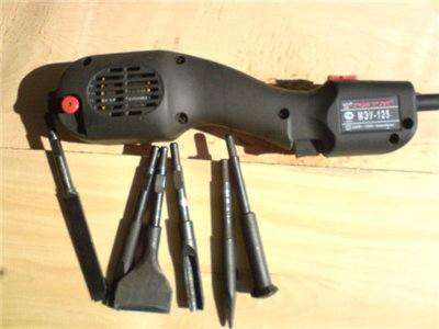

slovorub70 Опубликовано 19 сентября, 2011 Опубликовано 19 сентября, 2011 хорошо рубишь, slovorub70, ни одна пескоструйка или другая срань по себестоимости не сравнится с профессионалом ручником. конечное качество работы тоже очень спорный вопрос. я приобрёл пневмомолоток не для того, чтоб улучшиться, улучшаться некуда. всё дело времени. цену объявляю сам. мне необходимо ускориться. да, используя этот чудо инструмент скорость немного возросла, но только немного. возможно ещё не понял, как им правильно пользоваться. в любом случае пневмомолоток режет камень, как масло, а я хотел рубить. слишком большая частота ударов. невозможно делать черновую работу, а это и есть скорость. ну что-ж, раз уж приобрёл, придётся улучшаться. Я столкнулся с той же проблемой, именно режет, а не рубит. НО, в этом есть свои плюсы! Благо работаю не на себя, а на ДЯДЮ, поэтому оттачиваю мастерство и постигаю новое.Перспективы впечатляют.... Абсолютно правильная(про выбор...) мысль! Нужно оставить право выбора за клиентом, но для этого необходимо ему этот выбор предложить... Я ни в коей мере не пытаюсь доказать, что мастерство словорубов никак не востребовано, но и к возможностям новых технологий в ритуалке попросил бы относиться более уважительно(это a-revusу)... Не МЫ выбираем, а нас выбирают! Кто лучше, того и выбирут! Вырубленный в ручную текст смотриться очень класно. Но он должен быть именно вырублен по всем критериям качества. Сам иногда рубил для качества. По моему мнению не сравнить с пескоструйкой. Текст смотриться именно так, как должен выглядить настоящий памятник. Однако если рубить по черному то за смену можно вырубить 3-4 памятника. Это по моему опыту. Однажды даже вырубил за один день 7 штук. Но чтобы текст смотрелся, на один памятник надо потратить почти один день. Но вспоминать те времена не хочеться. Ну его нахрен эту ручную работу. До сих пор мазоли на пальцах не сошли и позвоночник буквой зю. Как я тебя понимаю! Вот только спину до сих пор держу, строевая подготовка мать её..... Когда у нас в городке появились пескоструйщики, ручники вздрогнули, боясь оттока заказов. На какой то период времени так и произошло, заказчик ушёл. Но не прошло и полгода, как всё вернулось на круге своя!За других не скажу, незнаю,а у меня с каждым годом заказов становиться больше( рубка ручная, мрамор)Если в прошлом году я 60 шт. вырубила, то в этом 100.Т.е. пока востребована! Но тяжело.... жуть как! Ни ног , ни рук порой не чувствуешь! Из личного опыта. Каждый второй клиент спрашивает, а не пескоструй у ВАС? 60 в месяц не проблемы ,а вот 100 в самый бы раз.Фрезер.Ручникам так не сделать.ПисьКаструйка рядом не валялась.Но плохо что только мрамор... Полтора года убил в сети, все искал чудо техники. Мрамор-ДА. Гранит-НЕТ. Пока рука скарпель держит будем рубить. Никто кроме нас! Ну так ... то же видишь машине не доверяет. Данная лошадка больших денег стоит. И на этом "транспорте" везде и всюду! 1
AndreyTar Опубликовано 19 сентября, 2011 Опубликовано 19 сентября, 2011 Режет пневмо гранит, но и зачищать нет надобности, прошел и чисто сразу. Разобрался с чувствительностью кнопки, потом понял когда подкрутить побольше воздуха, когда меньше. Незнаю почему у a-revus скорость немного выросла, у меня в разы улучшилось. Ранее в ручную рубил гранит 5-6 часов, но пальцы и руки уставали, второй начинал, иногда заканчивал в этот же день, но чаще на следующий. Немели пальцы, уставал сам, с пневмо буквы чище, камень около 2 часов делаю, не важно какой шрифт. Пальцы не болят и главное не устаешь практически, от этого не падает производительность. Но падает когда делаю мрамор )) там руками - больше 4 в день не получается, вспоминаю про фрезер. "Хочешь кататься, люби и саночки возить" катаемся на граните теперь и возим мрамор.
slovorub70 Опубликовано 19 сентября, 2011 Опубликовано 19 сентября, 2011 Режет пневмо гранит, но и зачищать нет надобности, прошел и чисто сразу. Разобрался с чувствительностью кнопки, потом понял когда подкрутить побольше воздуха, когда меньше. Незнаю почему у a-revus скорость немного выросла, у меня в разы улучшилось. Ранее в ручную рубил гранит 5-6 часов, но пальцы и руки уставали, второй начинал, иногда заканчивал в этот же день, но чаще на следующий. Немели пальцы, уставал сам, с пневмо буквы чище, камень около 2 часов делаю, не важно какой шрифт. Пальцы не болят и главное не устаешь практически, от этого не падает производительность. Но падает когда делаю мрамор )) там руками - больше 4 в день не получается, вспоминаю про фрезер. "Хочешь кататься, люби и саночки возить" катаемся на граните теперь и возим мрамор. Везде нужна сноровка, уменье, тренировка. Набиваем опыт на собственных ошибках. А ведь некоторые являются экспертами в данной технологии. МАСТЕРА будьте любезны, подскажите!
a-revus Опубликовано 19 сентября, 2011 Опубликовано 19 сентября, 2011 первый опыт пришёлся на славянских 76 знаков. c дуру так цеплялся в молоток, что кисть судоргой свело.первые 10 знаков получились за 4 часа, следующие 66 делал ещё 3 часа.была сантиметровая скарпель ею всё и сделал, два раза подтачивал.купил скарпель на 6 мм. завтра попробую на Times New Roman/ещё шпунт был
RusKar Опубликовано 19 сентября, 2011 Опубликовано 19 сентября, 2011 МАСТЕРА будьте любезны, подскажите! Словами наверное сложно будет обьяснять..., лучше один раз показать))) Ньюансов очень много, молотков желательно иметь как минимум 2, а еще лучше четыре. К примеру если молотки от F+K то 700 (мягкий, для кривых и мелких деталей) и 701 ( жестче, для прямых), соответственно у WEHA это модель 113 и 116, у GISON GPW-4500 и 7000... Еще для тонкой настройки очень помогает регулятор давления на самом молотке. Для троянки и бучарды нужны молотки еще на порядок жестче... Самые популярные марки скарпелей для этих молотков WEZIT и REXID, дорого но выгодно и качественно, самый нормальный набор 4,6,8,10,12,14,16,18 мм. Для избежания сколов лучше использовать тонкую фрезу из спеченного алмаза, прорезая средину знаков , а не пробивая ее по старинке скарпелью, возможность нежелательного скола сводится практически к нулю. Также можно использовать фрезы из этого материала для доводки мелких деталей. Разметка текста для рубки лучше всего пескоструйная, быстро, минимальный шанс соскальзывания скарпели по полтрованной поверхности. Вот и все секреиы, все остально это желание и практика. 3
a-revus Опубликовано 19 сентября, 2011 Опубликовано 19 сентября, 2011 РусКар, зачем фрезой середину? мне показалось шпунтом гораздо быстрее, или показалось? Разметка текста для рубки лучше всего пескоструйная, быстро, минимальный шанс соскальзывания скарпели по полтрованной поверхности. не совсем понял выделенный текст. я резал "лесенкой", ты ставишь скарпель всей плоскостью в линию наружного края и движешься к середине стойки, ???

AndreyTar Опубликовано 20 сентября, 2011 Опубликовано 20 сентября, 2011 ты ставишь скарпель всей плоскостью в линию наружного края и движешься к середине стойки, ??? Ставлю 18мм скарпель в линию края от чертилки и двигаюсь к середине, где пробил ручной скарпелью черту. Если буква большая и палка толстая, чувствуешь, что скарпель идет туго, с другой стороны палки пробиваю. Потом уже счищаю середину. Мощность пистолета при этом по максимуму, ролик к самой кнопке. Когда круглые, ролик увожу к середине, когда мелкие части рублю, усики у Таймса или например мелкие элементы в прописных шрифтах, то ролик ближе к пистолету. Ирин@ идет, на прямых удобно, но вот круглые на полевском не удобно, руками быстрее. Он очень сильно зарезается в мрамор. По времени не выигрываешь почти. Мрамор руками рублю после разметки за 40 минут. Если только прямые рубить им.

RusKar Опубликовано 20 сентября, 2011 Опубликовано 20 сентября, 2011 РусКар, зачем фрезой середину? мне показалось шпунтом гораздо быстрее, или показалось? Показалось, пропил центра знаков фрезой занимает 10-15 мин, главное правильная фреза ) не совсем понял выделенный текст.я резал "лесенкой", ты ставишь скарпель всей плоскостью в линию наружного края и движешься к середине стойки, ??? Тут не играет роли какой техникой ты работаешь, уголком скарпели или всей плоскостью, двигаешься от прореза до края, в основном за два раза, иногда за три, зависит от толщины буквы. Если найду время покажу на картинках. Нда....стОит, не стОит покупать такую "игрушку", если работаю в основном на полевском? Дамаю что стоит, главное подобрать правильный инструмент, например WEHA Century Art... Тема по пневмо молоткам давно есть на форуме - Пневмоинструмент, думаю нет смысла развивать ее здесь.
Анфим Опубликовано 20 сентября, 2011 Опубликовано 20 сентября, 2011 идет, на прямых удобно, но вот круглые на полевском не удобно, руками быстрее. Он очень сильно зарезается в мрамор. По времени не выигрываешь почти. Мрамор руками рублю после разметки за 40 минут. Если только прямые рубить им. Да шрифт на мраморе конечно в рукапашку рубить быстрее ,но вот если "поле" выбирать ,то я думаю тут пневмник сильно поможет и скульптур - мультур то же...

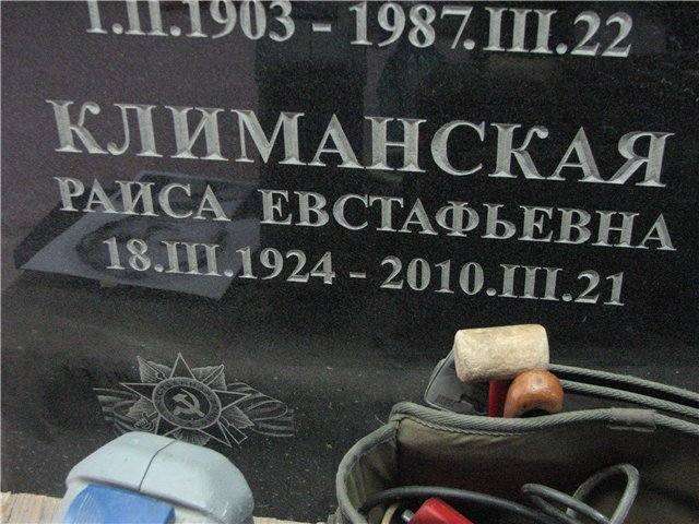

Кудрявый Опубликовано 21 сентября, 2011 Автор Опубликовано 21 сентября, 2011 Все что нужно для словоруба в моем чемоданчике. 2
