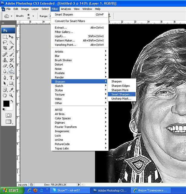

BOR Опубликовано 30 декабря, 2011 Опубликовано 30 декабря, 2011 Резкости просто надо больше. Хорошо в конце ретуши сделать контурную резкость с параметрами верхний ползунок 30, средний 3. Тогда картинка станет резче и контрастней . Попробуй , всегда так делаю. 1
МигельАнгело Опубликовано 30 декабря, 2011 Опубликовано 30 декабря, 2011 действительно стало получше, а каким образом вы прорисовываете одежду??
julian57 Опубликовано 30 декабря, 2011 Опубликовано 30 декабря, 2011 резкост еще делается так...Filter - sharpen - smart sharpen У меня параметры приблизительно такие: amount 150 - 160, radius 1,5 - 2.0 Забыл сказать , что резкость делаю в конце, когда файл перевел в BMP. Применять ету резкост в PSD не рекомендую, результат не тот.А если выделил только одежду, то можно давать большие стойности - до 400 и 7-8, на вкус.))) 1
