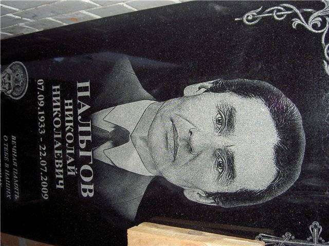

kol115 Опубликовано 1 июня, 2010 Опубликовано 1 июня, 2010 Первый проход на точечном режиме ставлюсилу удара на 6 - 6.5 нижние уровни убираю.второй проход на амплитуде 5 - 4.5 нижние уровни убираю. Но все станки бьют поразному, по этому надо подбирать для каждогостанка индивидуально силу удара
qwert64 Опубликовано 1 июня, 2010 Опубликовано 1 июня, 2010 галерея ужаса. мрак.пойдут потомки по кладбищу и скажут - НАШИ ПРЕДКИ БЫЛИ МУТАНТАМИ ?нет, - просто кое кто ретушь ленился делать!
elrust Опубликовано 2 июня, 2010 Опубликовано 2 июня, 2010 А можно поконкретней? Что именно Вас не устраивает?
qwert64 Опубликовано 2 июня, 2010 Опубликовано 2 июня, 2010 кто скажет что это одно лицо, пусть первым бросит в меня камень
kol115 Опубликовано 2 июня, 2010 Опубликовано 2 июня, 2010 По моему здесь одо лицо, а не двакамень можно бросать?
step Опубликовано 2 июня, 2010 Опубликовано 2 июня, 2010 С такого фото особо ничего не вытянешь, немного жестковата ретушь, но думаю это связано со свайствами камня (явно не базальт).Съёмка сделана под углом оттого лицо деформировалось. А впринцепе вспомним что обговариваем "семёрку" и интересуют впечатления от тех кта работае, и побольше.

qwert64 Опубликовано 4 июня, 2010 Опубликовано 4 июня, 2010 Aleksandr603 сказал: Здравствуйте всем! Если позволите я свои пять копеек вставлю по поводу 7 й версии, т. к. неделю назад поменял 6.3. на 7.1., так вот - Небо и Земля!Как на меня, качество портретов 7.1. намого выше, передача полутонов, я бы сказал идеальная, тем более, что я работаю на граните Житомирской области, а он как известно, очень не однородный, не идеально чорный, а это, помимо скорости, самое важное! Это объясняется тем, что в 6 й котроль осуществляется - каждого прохода, а в 7 й каждого удара, что добавляет точности, вот! А мне кажеться просто магнит не настроенный на 6.3 был у вас господа. Вот работа Багуса на хреновом камне. Тут ничего настраивать ненадо. Типа эталон. НО...... Я на изнанку выворачивался с настройками всего что можно на сауно, и на китайском действительно получилось хорошо. А на карелии получается как образец багусовский. Пару нормально отретушированных работ выложите оценить 7ку!
