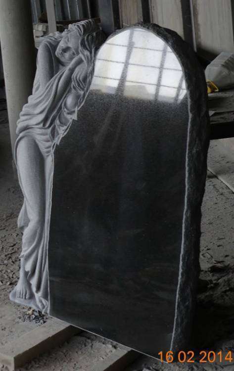

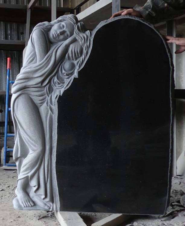

Популярный пост Ксения и Нестр Опубликовано 16 февраля, 2014 Автор Популярный пост Опубликовано 16 февраля, 2014 "Скорбящая" . Размер камня 120*100*10 см. 23
Р.Н.Б. Опубликовано 16 февраля, 2014 Опубликовано 16 февраля, 2014 не знаю почему но сразу в глаза бросается левая кисть и левая пятка 1
gelezny4elovek Опубликовано 16 февраля, 2014 Опубликовано 16 февраля, 2014 Левая кисть слишком широкая. И левую стопу желательно уменьшить, она все таки на заднем плане.Лицо хорошо вышло , но немного крупновато. 1
Lomtik Опубликовано 16 февраля, 2014 Опубликовано 16 февраля, 2014 Левая рука, левая стопа, и нога от колена к стопе очень маленькая, не пропорцыонально 1
Могучий Опубликовано 16 февраля, 2014 Опубликовано 16 февраля, 2014 @Ксения и Нестр, заказ? выставка? факт - торопишься текстуру не выбрал, всё в гранях попробуй встань в такую позу забыл сказать лицо делал отдельно 1
Андрей 74 Опубликовано 17 февраля, 2014 Опубликовано 17 февраля, 2014 не знаю почему но сразу в глаза бросается левая кисть и левая пятка Чего докопались???))) Левша она)))) Ярко выраженная))) По сабжу - левую кисть я бы изначально волосами прикрыл. Делать проще и смотрелось бы ничего))) А в остальном пс: Пордон))) Отвечал топик-стартеру)))) 1
Ксения и Нестр Опубликовано 17 февраля, 2014 Автор Опубликовано 17 февраля, 2014 Спасибо всем за отзывы. Да недоработок много. Мне по отдельности ( руки, ноги , голова) ничего не нравится, но в целом работой остался доволен. Не получилось передать положение правой ноги, ступня вышла не полностью , хватило камня до пол пятки. Левую руку не поуглублял по контуру , поэтому она смотрится размытой и большой. Стопа меня "помучила" во время работы, в следующий раз буду лепить . Камень на выставку. Факт- когда работаю вообще не тороплюсь. Насчет текстуры - у меня никогда не получается хорошо выглаживать. 1
серый Опубликовано 17 февраля, 2014 Опубликовано 17 февраля, 2014 Нестр, ты на глазах всего форума спрогрессировал очень сильно как резчик. По мне - если видишь недостатки - исправляй не в следующий раз, а на этой работе. Тем более, что лишнего ещё не срезал, это позволит исправить ошибки. 2

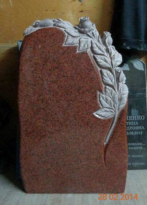

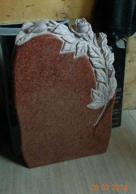

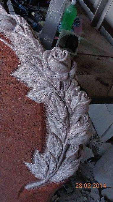

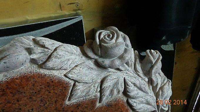

Популярный пост Ксения и Нестр Опубликовано 28 февраля, 2014 Автор Популярный пост Опубликовано 28 февраля, 2014 "Розы", размер камня 110*70*8 см. 22
Могучий Опубликовано 1 марта, 2014 Опубликовано 1 марта, 2014 Зашибись очень красиво, просто классика 1
evgeniy Опубликовано 1 марта, 2014 Опубликовано 1 марта, 2014 розы покрашены? ведь камень красный.......или фото так вышло? 1
Ксения и Нестр Опубликовано 1 марта, 2014 Автор Опубликовано 1 марта, 2014 Нет, не красил. Фото № 3 делалось при естественном дневном освещении и там цвет среза более соответствует действительности, остальные фото делались в помещении. Сразу хотели тонировать, потому что камень в срезе "грязный". Потом решил попробовать сделать иначе. Сначала все прошел сглаживающей фрезой, в результате чего розы и листья стали более чище и розовее, потом грубым кругом на ПШМ (для резки) прорезал края листьев и прожилки. За счет этого получилось 2 оттенка на листьях. В идеале розы надо выполировать до блеска, но к сожалению нет полировочных фрез.
vaz Опубликовано 1 марта, 2014 Опубликовано 1 марта, 2014 Розы хороши, листья мало похожи на розовые (сильно углубил жилки) и особенно бросается в глаза резкая треугольность 2-х листьев возле большой розы. 1

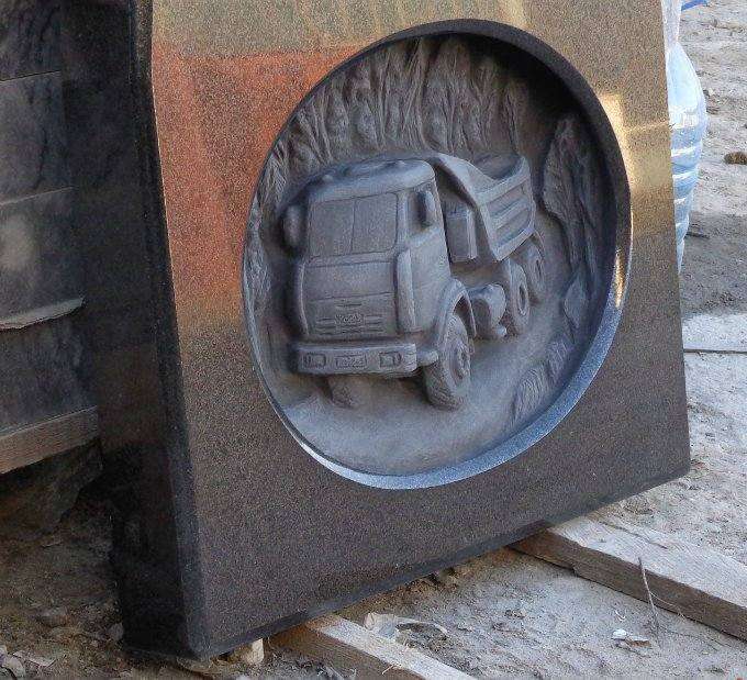

Популярный пост Ксения и Нестр Опубликовано 11 марта, 2014 Автор Популярный пост Опубликовано 11 марта, 2014 Барельеф "Камаз". Размер камня 100*55*8 см. 1 27
Могучий Опубликовано 11 марта, 2014 Опубликовано 11 марта, 2014 бедный камень))) ....ть @Ксения и Нестр, ты реальный пропеллер))) 1 1
Филимон Опубликовано 11 марта, 2014 Опубликовано 11 марта, 2014 КамАЗ хоть в серию, только антенны, да дворников не хватает 1
Тираспольский Опубликовано 11 марта, 2014 Опубликовано 11 марта, 2014 Сначала все прошел сглаживающей фрезой, в результате чего розы и листья стали более чище и розовее, Если не секрет что за сглаживающая фреза ? То же есть проблема с частотой обработки. Не получается гладкая поверхность. 1
