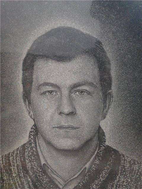

Для габро
не комбинированный а дифузионный (простой) вариант боя
с небольшой доводкой в ручную
пробовали,доводить вручную просто удовольствие :girl_crazy:
вот и раскрыли :aag: секрет
если захотите на улице, на цифровик перефоткаю
хотим)))))попробуй по сиикретному сделать портрет,бомба)))
да вот ретушь на завтра готовлю, попутно просматриваю в дифузионном в программе... уже аж самому интересно... правда завтра бить буки буду, но всё равно попробую
step
после одного прохода чистить тяжело
Простой (дифузионный) даёт возможность бить по габро с разрешением 100 пикс/дюйм и с большей силой, он ложит меньше точек в строчке, что не позволяет сьедать полутона. Обязательно попробуй пробить пробник и оценишь результат.

незнаю можно ли 68 бить,но когда я увидела результат после 100,то была приятно поражена,очень))))И дорабатывать долго не пришлось...
только немножко смягчить и(шоб уже наверняка)блики поставить
также пробовала цветы с фоном(где-то здесь нашла)бить - вообще)))))

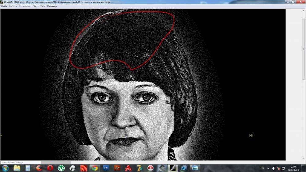

окай, а скажи вот в проге на волосах идут точки, а оно не высмалит их на камень ??
post-5329-0-24796900-1351453759_thumb.jp
после 100 "грязь" меньше, и уже не грязь вроде, потому и дорабатывать меньше :aag:
вряд ли больше 6ти часов (икону бил здоровую)
волосы или на второй проход-комбинированый,или затемнить и ручками дотянуть
bobo bobo, дифузионный (простой) способ это тот же битовый режим, все точки бьются с одинаковой силой, так что волосы надо темнить.

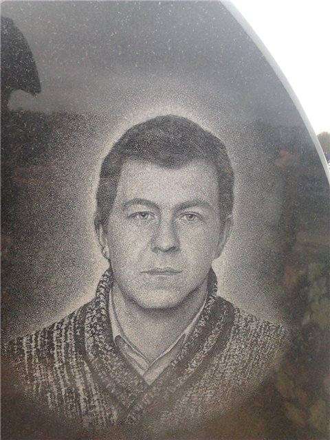

Вот проба пера в диффузионном
@JOKER VAN 1,
а я попробывал дифузионный 68, и улучшеный потом 68, чесно не в восторге..
а что тут дорабатывал руками ?? волосы вижу , ещё что ??

портрет делался диффузионным 100,и дорабатывался руками.
что конкретно добивал в ручную ??
это мой 3 портрет на габро за этот год,у нас в основном базальт
добивалА только фон,портрет смягчила и немного подчистила
