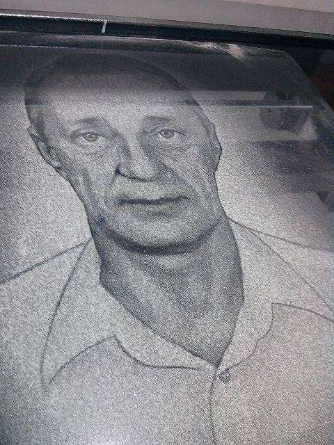

зачем такой резкий контур на блузе?
забыл разбить... исправим)))
Тоже портрет стукнул сегодня.

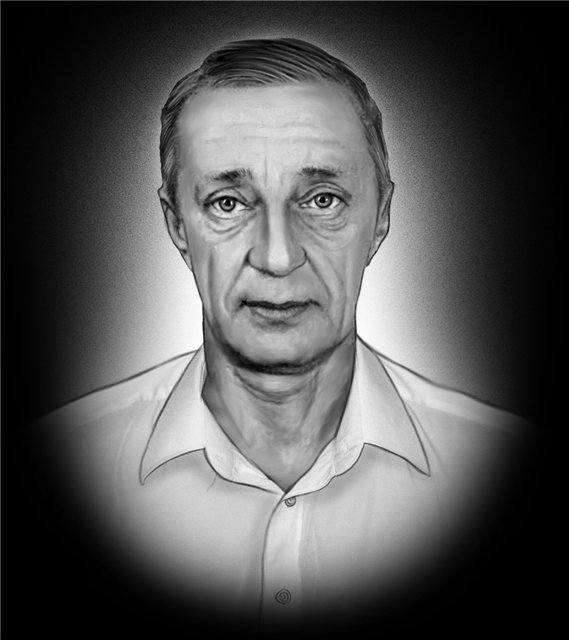

Сейчас и ретушь будет...
post-8142-0-22279700-1361224627_thumb.jp
post-8142-0-91824900-1361224635_thumb.jp
@Lider, сказал все пи*дюли давать мне :)
ну уж нет, что мое то мое, уж очень это дело я сам люблю и уважаю! ))))
Я уже даже и отмазки приготовил: фотка-дерьмо, ретушер-слепой, гранит-бетонный, да мне все пох... клиент принял!!! :lol:
