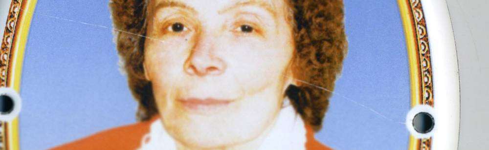

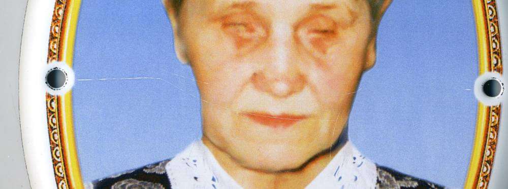

ВИКТОР_ТЮМЕНЬ Опубликовано 27 мая, 2017 Опубликовано 27 мая, 2017 Всем Добрый! А у меня вот какая проблема: принтер рико, тонер МЗ. Значит, при постепенном запекании, появляются царапины на овале. Начинается от отверстия, и через весь овал. Выглядит это как след от гвоздя(канавка) Что за ...??
Alexey Опубликовано 27 мая, 2017 Опубликовано 27 мая, 2017 2 часа назад, ВИКТОР_ТЮМЕНЬ сказал: , при постепенном запекании Это как? Долгий обжиг?
ВИКТОР_ТЮМЕНЬ Опубликовано 27 мая, 2017 Опубликовано 27 мая, 2017 (изменено) 9 минут назад, Alexey сказал: Это как? Долгий обжиг? нагрев печи с железками внутри(после сушки). В моем случае до 720-730. Получается идеальный глянец. Вот только последнее время эти царапины... БЕДА( Изменено 27 мая, 2017 пользователем ВИКТОР_ТЮМЕНЬ уточнение
sintex Опубликовано 27 мая, 2017 Опубликовано 27 мая, 2017 @ВИКТОР_ТЮМЕНЬ , это называется эффект "кошачий коготь", связан с тем, что производитель овалов не соблюдал техпроцесс эмалирования, это брак заготовок. Меняй поставщика овалов.
Витёк Опубликовано 28 мая, 2017 Опубликовано 28 мая, 2017 Такая же ситуация была.Закупил на пробу партию 100 штук (первые закупки, только начинал это дело) потому портил и не понимал в чем дело.Не скажу что вся партия ушла под откос,ну процентов 70 % выбросил точно (загружал в печь по 10 заготовок) вот тогда я первый раз и узнал про "кошачий коготь", больше жалко было дэколи чем овала, овал предлагали поменять,а вот порошку над сыпать не предлагал никто .Поменял производителя заготовки, проблема исчезла.

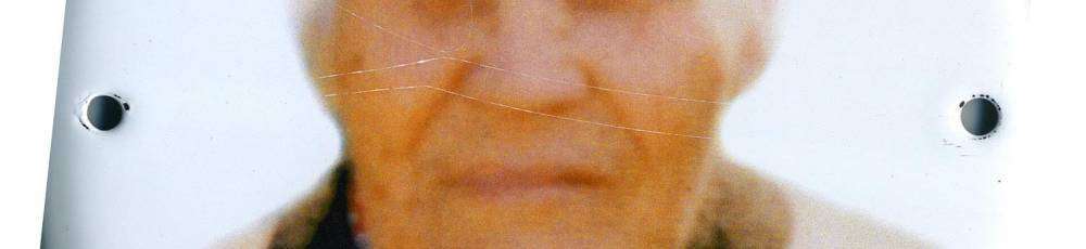

Bitloman60 Опубликовано 9 июля, 2017 Опубликовано 9 июля, 2017 если есть канавки, или точно видны что царапины то тогда брак заготовок, а если все чисто, гладко тогда лак. Переноси так же аккуратно на заготовку

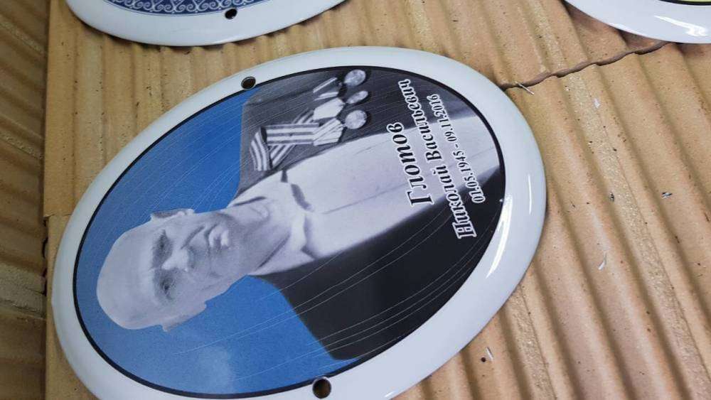

kotkluch Опубликовано 27 октября, 2017 Опубликовано 27 октября, 2017 В 30.05.2017 в 01:19, kol115 сказал: у меня такая проблема с лаком была Самое интересное что подобный дефект проявляется на уже готовом фарфоровом овале! Получается зимой лопается глазурь такими тонкими линиями, если после обжига он был(овал)нормальным? Может ли флюсованный лак предотвратить растрескивание глазури в дальнейшем? Овал из фарфора простоял год и пошел линиями "кошачий коготь" Пришлось заменить.
basilok Опубликовано 27 октября, 2017 Опубликовано 27 октября, 2017 5 часов назад, kotkluch сказал: Самое интересное что подобный дефект проявляется на уже готовом фарфоровом овале! Получается зимой лопается глазурь такими тонкими линиями, если после обжига он был(овал)нормальным? Может ли флюсованный лак предотвратить растрескивание глазури в дальнейшем? Овал из фарфора простоял год и пошел линиями "кошачий коготь" Пришлось заменить. НЕТ !!!! Это брак самой фарфоровой заготовки. Либо хреново прессовали , либо не дожгли. Причина брака - пористость заготовки. Вода впитавшись, распирает изделие при замерзании, вот и рвет изображение. Если такое изделие вмонтировать наглухо в памятник, то возможно что трещин не будет. Изделие с верху эмалировано и вода не будет попадать. Куда надежнее использовать керамогранит. Как вариант, пропитать изделие ,после обжига водоотталкивающей пропиткой. Стоит копейки. Даже обычная керамическая плитка, пропитанная пропиткой стоит восьмой год. Нормальный фарфор этому не подвержен, так как имеет мизерное водопоглащение.
kotkluch Опубликовано 27 октября, 2017 Опубликовано 27 октября, 2017 Получается лучше всего на керамограните делать? Но его нужно врезать в памятник, так ведь его не налепишь! А у фарфора края более тоньше и красивей можно и без врезки!
basilok Опубликовано 27 октября, 2017 Опубликовано 27 октября, 2017 3 часа назад, kotkluch сказал: Получается лучше всего на керамограните делать? Но его нужно врезать в памятник, так ведь его не налепишь! А у фарфора края более тоньше и красивей можно и без врезки! Если фарфоровая заготовка сделана нормально, то и она 100 лет простоит. Тут обсуждалась тема долговечности керамики, так вот облицовка майоликой, надгробий, стоит уже под 350 лет. Керамогранит можно резать гидрорезкой как хочешь. Лично у меня это производство в 4,5 километрах от меня. Какую хочешь, такую форму и фаску сделают. Только отстегивай. 1 метр реза 220 рублей.
