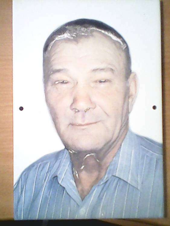

Здравствуйте.Столкнулся с проблемой обжига цветных фотографий на плитке,проваливаются цвета.C черно-белыми изображениями такой проблемы нет,получаются хорошего качества. Использую принтер  Ricoh 430, лак с содержанием флюса, плитка керамогранит. Плитку закладываю в холодную печь,после чего нагреваю до 1000 градусов и до полного остывания.На весь процесс обжига уходит примерно сутки.Подскажите в чем может быть проблема,заранее спасибо.

Всё очень просто, у тебя отсырел тонер в принтере!
Не всякий тонер выдерживает 1000 градусов. Сгорает.
Скорее всего, ни какой (из известных) тонер не выдержит

Добрый день ... Мы работаем на немецком MZ Red .... обжигаем метал 723-725, фарфор 780, керамогранит 810 ... Метал обжигаем с самого начала тоеть кладём в остывшую печь и на самом быстром режиме обжигаем. Фарфор и Керамогранит ... обжигаем на 1 менее быстрой по набору температуры скорости ... в конце 10 минут закрепления на макс температуре ..ну а потом стандартно остывает достаём...
И кстате на немце работаем вообще без флюса ... все вполне супер.... если нужно могу пож же выложить работы или скинуть ссыль на нашу групу в вк... там все есть....
