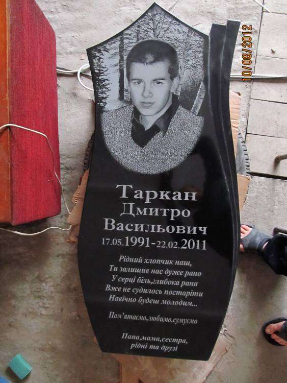

sander Опубликовано 17 августа, 2012 Опубликовано 17 августа, 2012 Народ, как вы склеиваете большие работы? Гравируется частями? А стыки-швы ручками? Попасть же без шва нереально. И еще. Bobo bobo, очень интересно – как ты попадаешь картинкой точно по краю камня сложной формы? Расчет или ручки? Создаю макет памятника в фотошопе,фотографирую памятник ,,создаю документ точно под размеры памятника,растягиваю с помощью трансформирования -деформация,перед этим раставляю направляющие,в этом случаи на кресте и листочках,как говорил наш драгоценный Бо бо использую инфо дабы измерить растояние от края памятника до креста,наношу картинку,ластиком стираю по направляющим, нахожу центр картинки ,смотрю где это будет на памятнике,отмеряю растояние от верху и с боку и знаю где центральная точка,создаю слой черный,слой с памятником отключаю ,если не понятно то попозже в расширеной форме,а попадаю на стыки просто,как прохожу геометрию,,карандашом прорисовую все нижние точки дабы потом сопоставить,еслиб я этого не сделал то врядли угадал така как края кистью притемнил.выставляю станок,чтобы строчка или две налягали на сделаную часть,,а потом под иглу подставляеш карточку иотслеживаеш по краям как бьет,все это базальт,делался 10 авто,низкое качество,дорабатывать все равно при ходиться как не крути,г лавное соединения картинок не делать налице все остальное поправимо этот памятник был самым сложным на счет выставляния,2 часа крутился вокруг него
Роман н Опубликовано 17 августа, 2012 Опубликовано 17 августа, 2012 Может кому пригодиться совет по работе по составным частям и во время "случайной останоки" станка, когда приходиться попадать точка в точку.Возьмите фотик и фоткайте в режиме макросьемки. На фотике сразу смотрите в увеличенном режиме и будет видно как попадает точка в точку. Так можно идеально совместить. На глаз все равно толком не разлядите попадение.И второе. При состыковки больших изображений, не делите изображение по прямым линиям. Разделите изображение по кривой. Лучше когда линия разреза идет по резким переходам. Ну к примеру на пейзажи по листямя деревьем на фоне неба или потрет по линии одежды и фона. При таком раскладе даже не попадение в пару милиметрах не дает видимого разреза.Кто не понял я не виноват. 1
Gennadi Опубликовано 17 августа, 2012 Опубликовано 17 августа, 2012 Резкие переходы, как поделить это вроде все понятно , а вот как точно станок передвинуть, без геометрии и черчения наверное не обойтись ? sander Скорей всего на оригинале фото у Дмитро , на волосах пятно как проплешина смотрится. Это обычно бывает от вспышки фотоаппарата . Надо было не много приглушить ( затемнить или закрасить ). Самый верхний угол на плите тоже станок бил ?

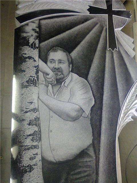

bobo bobo Опубликовано 17 августа, 2012 Опубликовано 17 августа, 2012 Госспода !! Роскажу свою технику которую меня научил Тёха... Сначала по геометрии выравниваем станок, потом посылаем его в нижний центр, и бьем иголочкой точку, потом как добили, переклали станок, выровняли и смотрим по геометрии чтоб в центре иголочка падала на точку и всё llisручкамиА вот моя последняя работа, как и обещал 2
sander Опубликовано 17 августа, 2012 Опубликовано 17 августа, 2012 Резкие переходы, как поделить это вроде все понятно , а вот как точно станок передвинуть, без геометрии и черчения наверное не обойтись ? sander Скорей всего на оригинале фото у Дмитро , на волосах пятно как проплешина смотрится. Это обычно бывает от вспышки фотоаппарата . Надо было не много приглушить ( затемнить или закрасить ). Самый верхний угол на плите тоже станок бил ? знаю .уже исправил,уголок пробил дрочилкой на уходящее,иначе никак

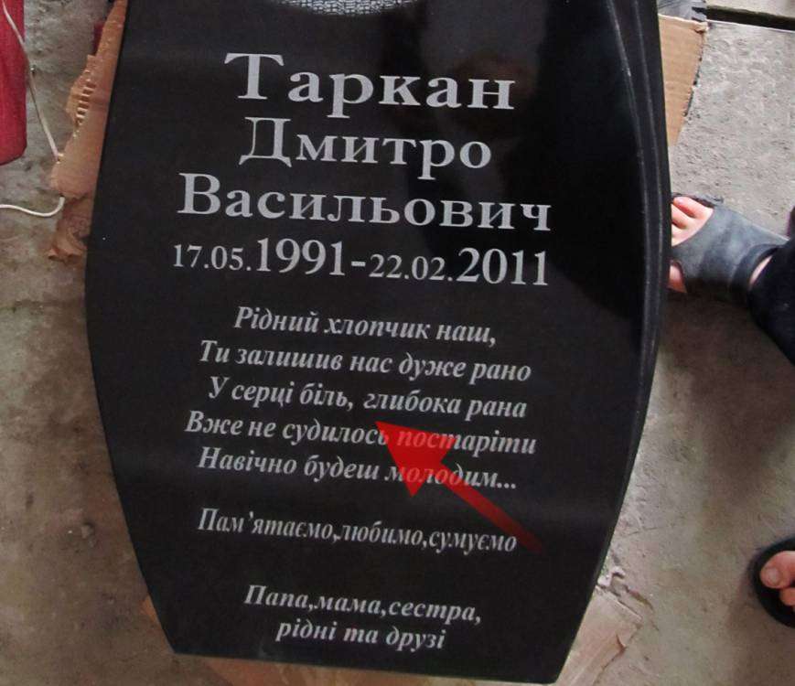

sander Опубликовано 18 августа, 2012 Опубликовано 18 августа, 2012 Пишу по не знанию,знал бы как правильно не писал бы,логично.Какие вольности ,люди приносят слова вообще без всяких знаков,на данном стихе они сами сами все обозначили,я только перепес,а точки я редко ставлю не нравяться они мне,еще не было случая,что бы на подписи от кого я не поставивши точку люди возмущались
Тёха Опубликовано 18 августа, 2012 Опубликовано 18 августа, 2012 А пробелы после запятых? Точку то можно доставить без проблем а вот подвинуть весь стих проблемно)))
Leonardo Опубликовано 18 августа, 2012 Опубликовано 18 августа, 2012 sander, а можно уточнить в каком режиме и с каким разрешением отбит этот портрет?
sander Опубликовано 18 августа, 2012 Опубликовано 18 августа, 2012 конечно можно 10 груповая высокое качество 100дпи,как видиш это базальт.Теха я не знаю что тебе ответиь,зачем там пробелы?
bobo bobo Опубликовано 18 августа, 2012 Опубликовано 18 августа, 2012 @sander, надо обязательно пробелы ставить !!! как то не профессионально и наляписто выглядит ... тем более место позволяет смотри 1
llis Опубликовано 18 августа, 2012 Опубликовано 18 августа, 2012 согласен, пробелы положены по правилам, точки в конце - по желанию. сам не люблю. к сож, не работаю напрямую с клиентами. в идеале перед гравировкой готовый макет надо бы согласовать с заказчиком. или при приеме уточнять каждый символ. камень - не бумага. а грамотность народа падает...
Тёха Опубликовано 18 августа, 2012 Опубликовано 18 августа, 2012 Так ненужно соглашать то что должно быть))) пробелы это же по правилам и без них нельзя. точки можно вручную добавить а вот пробел...Однажды (вру, не однажды а несколько раз такое было) перепролировывал всю строку.
sander Опубликовано 18 августа, 2012 Опубликовано 18 августа, 2012 Да Бо бо нормально задвинул,а я уж подумал,что именно запятую надо пробелами выделить с двух сторон,а так да интереснее смотриться,возьму на вооружение.Что то я над этим никогда не задумывался ,спасибо ,что подметили
