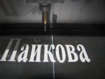

Попробовал как вы советовали
исходный файл 30*35 см  100дпи
в фотошопе вроде бы все по центру
размер на плитке угадал .все получилось довольно прилично .но сам результат снова печален--от центра 1.5 см влево
проверил геометрию станка-действительно есть погрешность и в ней
где засада ???  :help:  :help:  :help:
Н   step
все получилось  :clap:
с п а с и б о  Александр!
и последний вопрос:с текстом понятно,а файл вместе с портретом на базальте тоже в 100 дпи бить??
на базальте только в 100 бить
не правильно отметил центр станка.
Открой любой файл в программе "Center top", после чего отправь станок по геометрии в середину, куда придет игла, там ставь точку, это и будет центром.

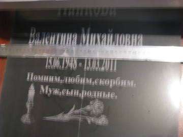

вот первый результат
можно обсудить  :black_eye:
оригинал
и на камне
и опять проблема :aaq:

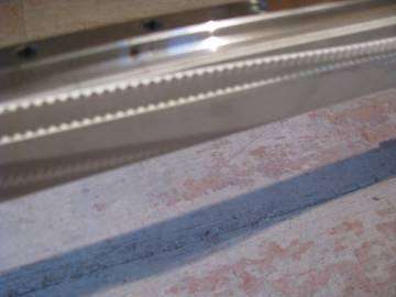

снимал станок со  стола и нечаянно растянул левый ремень
сердце мое дрогнуло  :( с расстройства чуть сам себе руки не отбил за кривизну
подскажите как правильно натянуть  ремень ????есть ли какие хитрости ?
и еще возник вопрос как правильно снимать станок со стола ?
работаю один поэтому одному не сподручно снимать/класть на стол.
видел у товарища Сауно поднимается самодельной лебедкой вверх над рабочей поверхностью
есть ли возможность Степ так самому дооборудовать ?
@cheslav,  для натяжки ремня достаточно усилие руки и притянуть одним винтом натяжной кронштейн, с небольшим поворотом в сторону ремня. Затем плоскогубцами  выровнять кронштейн и затянуть винты.
Для удобства установки и снятия, станок крепи на стену на два костыля. Брать станок удобнее подойдя со стороны блока управления двумя руками за низ рамы. Физически подготовленный чел ( не спорцмен) легко справляется.

вроде бы исправил ,
опробовал ,но появился какой то скрип с той стороны (или мне уже кажется :crazy: )

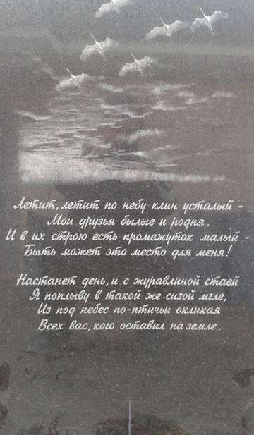

сегодня стал пробовать бить пейзаж на весь камень  50*100 (габро буки)
прикоснулся для проверки к тяговыем моторчикам --один (продольный) сильно греется (руку держать терпимо)
так и должно быть?
или я очкую??? :girl_hospital::P
или я очкую???
именно... так и должно быть
скрип может быть как от слишком большого угла кронштейна (трется ремень) да и пыль может между ремнем - шестеренкой, сдул да и все.

Учусь работать на граните
Украина
68 дпи - сила удара 11
очень блекло получились журавли
потом два раза повторно с силой удара 14
результат  :oops:
время :примерно больше суток
Китай
100 дпи сила  удара 11
время работы 24.5 часа
наверно так должно быть-вопрос к разработчику
С заполнением всей рабочей площади светлыми тонами, с разрешением 100 пикс., да еще возможно в высоком качестве. Так должно и быть. Это обычное дело у новичков, им интересно смотреть как станок работает сутками, позже слаживают сюжеты интереснее и удобнее для себя и для машины.
стопудов высокое качество поставил... и комбинированный режим
есть немного  :biggrin:
следующий раз попробую " диффузионный" режим  или не стоит ?  :help:
самое интересное ,что у сябра Сауно с последней версией и он не может понять как Step работает  :dance3:
