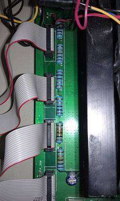

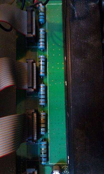

P@lbI4 Опубликовано 31 мая, 2013 Опубликовано 31 мая, 2013 Сегодня с утра включил станок и он заработал....... Через несколько минут дотронулся пальцем до этих резисторов, а они очень горячие. Вот думаю, может это из-за них ? ! Долго поработать не получилось. Вот думаю, может увеличить мощность резисторов? Или посадить и их на радиатор
Роман н Опубликовано 31 мая, 2013 Опубликовано 31 мая, 2013 Так не должно быть. Это поломка. Они должны быть теплые но не горячие, а тем более "гореть" как у тебя на фото.Единственно что посоветую - открути плату. С той стороны припаяны шесть кондеров. Вроде по 100 микрофарад на 35вМожет сдохли. Посмотри может вспухшие.Попробуй поменяй. Больше на этой схеме самому толком ничего не поменять. 3
