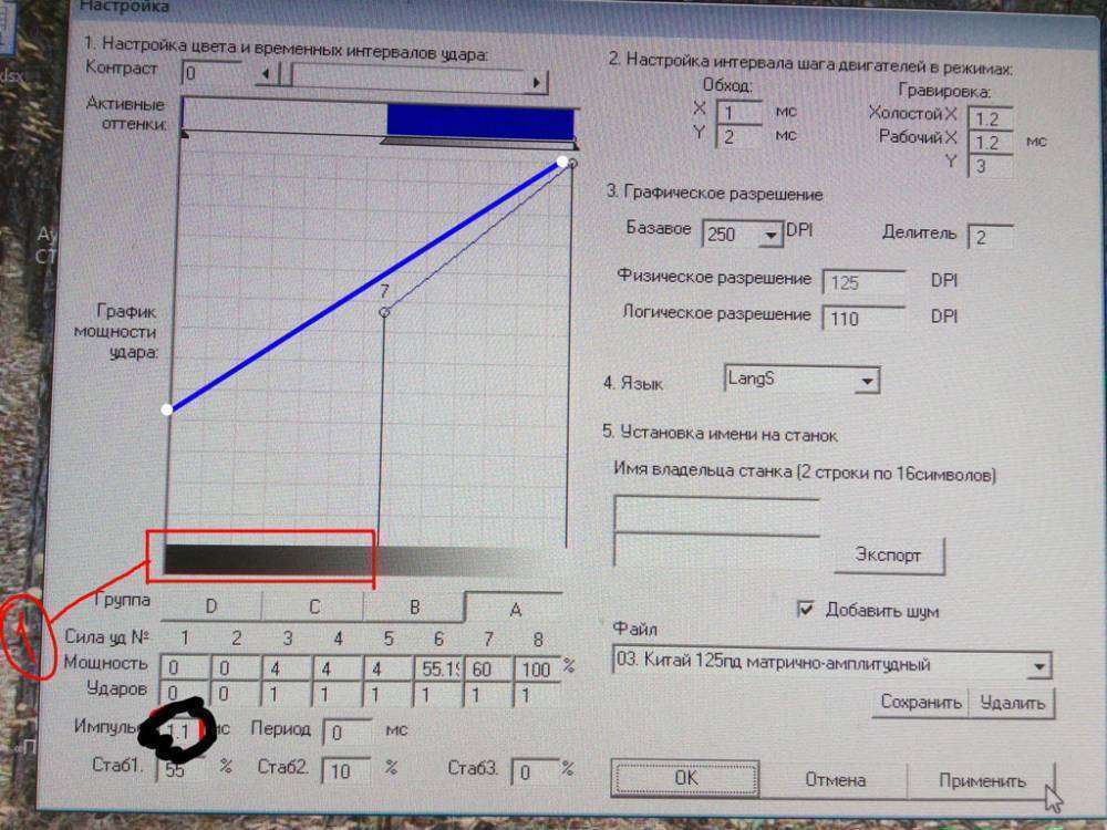

GRUDOJNIK-HAWЁR))) Опубликовано 16 октября, 2015 Опубликовано 16 октября, 2015 вот такая ретушь покатит для гравёра-5?..кто скажет?
GRUDOJNIK-HAWЁR))) Опубликовано 16 октября, 2015 Опубликовано 16 октября, 2015 хотел опять "шпильку вставить" тебе(помнится ты говорил,что ретуши ГОДАААААМИ обучаются ),так как мне хватило одного дня для первого раза!на галстук фиолЭтово,а вот к "гравёропятщикам" реально вопрос:почему такая какашка получилась в итоге???..сначала в шоке пребывал несколько минут,потом по обычаю своему ржал аки конь:ведь на форуме Ж рассказывали шо да как,а тут ЛАЖА вышла!
bobo bobo Опубликовано 16 октября, 2015 Опубликовано 16 октября, 2015 @GRUDOJNIK-HAWЁR))), я не пользователь данного станка НО... давайте подумаем логически... У вас есть график отвечающий за силу удара на градиенте оттенков... Обратите внимание на графике (отмечено пунктом 1) область градиента не задействована для печати !!! Опять таки думаем логически - КАК станок может выбить то, что ему запретили ????? Вывод - видя по вашей гравировке, станок всё сделал правильно, те оттенки которых нет в градиенте соответственно нет и на камне..., тот диапазон цветов , который есть на графике, есть и на камне.... И на последок, поставьте график в положение которое я отметил синим, я думаю это решит вашу проблему... Ну и ещё было бы не плохо ознакомится с инструкцией к станку а не винить форум в своих неудачах.... Успехов
Тот Опубликовано 16 октября, 2015 Опубликовано 16 октября, 2015 Bobo, не имея станка я бы не стал давать советов. Логически ты правильно рассуждаешь, а на практике все иначе.GRUDOJNIK-HAWЁR))) Попробуйте 7-значение увеличить, выдолбить на новой заготовке, и сделать сверху второй проход( уменьшив значение 7 и 8 процентов на 30)
GRUDOJNIK-HAWЁR))) Опубликовано 16 октября, 2015 Опубликовано 16 октября, 2015 да вручную то добил как всегда,а про цифру 7 в следующий раз попробую.зима как раз для обучения подходит-2-3 камня в месяц всего))..да и не виню я форум,люди ж разные и я не ангел))
hellboy23 Опубликовано 16 октября, 2015 Опубликовано 16 октября, 2015 это просто тупая игла+ камень наверно попался не очень.
GRUDOJNIK-HAWЁR))) Опубликовано 17 октября, 2015 Опубликовано 17 октября, 2015 ..да похоже стечение обстоятельств(тока щас начал прозревать).камень г...о китайское,то есть "в крапинку".такие попадаются порой,что даже краска почти не помогает ...ну и я ступил,поставив новую иглу,мне почему то терпения не хватило подвинтить так,чтоб и камень не царапала(не переборщить) и зазора не было ВООБЩЕ!..зазорчик в 0,3 миллиметра похоже оставался всётки.
Виктор П Опубликовано 17 октября, 2015 Опубликовано 17 октября, 2015 На таких камнях уменьшай белый цвет на ретуши и пробивай в два прохода.

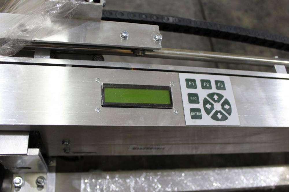

иркутянин Опубликовано 22 октября, 2015 Опубликовано 22 октября, 2015 @иркутянин,сфотографируй как выглядит вмонтированный контроллер в раму Сфотал на конец-то))))
kamishim Опубликовано 22 октября, 2015 Опубликовано 22 октября, 2015 @иркутянин, Спасибо за фотки а охлаждающий вентилятор где установлен
иркутянин Опубликовано 23 октября, 2015 Опубликовано 23 октября, 2015 Я его визуально не нашел))))))Я скоро его буду запускать и разберемся!
Лавр-174 Опубликовано 23 октября, 2015 Опубликовано 23 октября, 2015 Вентилятора нет все смонтировано на алюминиевом корпусе он и есть радиатор.Ожидаем 2 таких.
ermosha Опубликовано 23 октября, 2015 Опубликовано 23 октября, 2015 Они уже 2й год выпускают такиелетом ездила за иглами виделаспрашивала про вентилятор -его там нетиглы россыпью -какановые через одну даже стекло не царапают((в упаковке по 10 штук нормальные
