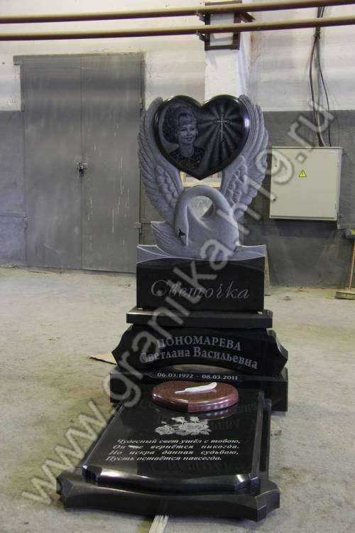

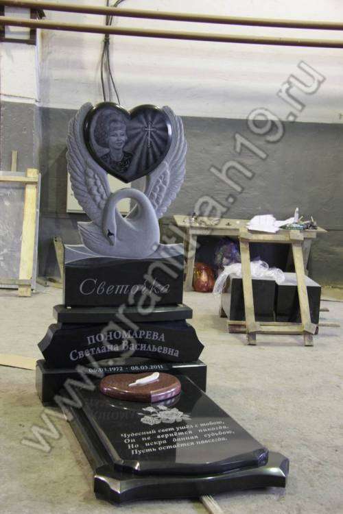

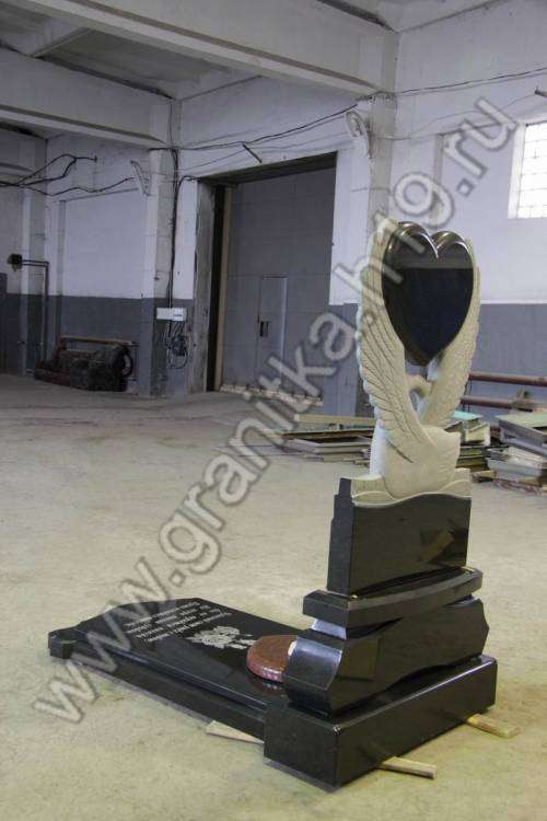

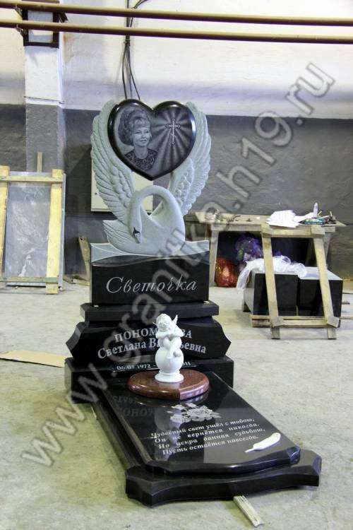

Стелла с лебедем 130*80*10
промежуток между сердцем и крыльями сразу болгаркой вырезал или обсверливал сперва, а потом ровнял?
Болгаркой...
получилось классно, я на своем сперва высверливал
спасибо, там главное на сердце прорези состыковать спереди и сзади чтобы меньше ровнять перед полировкой.
заказали такой-же памятник, не подскажешь, сколько можно взять за работу?
Саша вы молодец хорошая работа .Маленькие ошибки ,но это мелочь.
Памятник с лебедем тоже понравился, молодец. Выполнено аккуратно!
Только приехал с Севастополя, всем спасибо за похвалу, Unona какие маленькие ошибки, очень интересно, напиши.
svarog72
За работу беру от 35000руб. до 50000руб. (в зависимости от того как делать и кому, если оптовику то соскидкой соответственно)
тот что на последнем фото обошёлся клиенту только вырезка лебедя 52000руб.

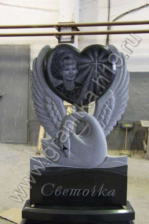

Так как в нашем деле всё субъективно и все мы художники кто-то в большей степени кто-то в меньшей и поэтому и взгляд на одну и туже работу будет разным.Саша если бы Вы спросили у меня ,что бы я изменила в работе с лебедем ,я бы Вам так ответила :я бы хотела что бы он был более изящным,у вас он получился компактным ,крылья получились объёмные ,красивые а вот само тельце короткое и шея в ней нет грации,Я понимаю ,что это уже мелочи и проделана очень большая работа ,но всё равно хочется чтобы дух захватывало от ваших работ.

Саша ,вы уже удивляете своим стремлением и напором в работе.Вы небоитесь пробовать ,что-то новое ,у вас есть определённый уровень мастерства ,уровень довольно высокий и при этом вы слушаете чужое мнение ,хотя могли бы уже и возгордиться .Я очень рада ,что вы необижаетесь на мои замечания(хотя я знаю по себе ,что иногда хочется сказать колкость).
стоимость всей работы или только лебедя?
Саша извиняюсь за надоедливость, ещё один вопрос по лебедю. Какая толщина крыла, если смотреть с торца?
был-бы благодарен за фото лебедя с торца, если можно скиньте в личку пожалуйста
... при этом вы слушаете чужое мнение ,хотя могли бы уже и возгордиться .Я очень рада ,что вы необижаетесь на мои замечания(хотя я знаю по себе ,что иногда хочется сказать колкость).
от гордыни нету пользы, и я нелюблю тратить время на споры по доказыванию чего либо, но за всё время выкладываний моих работ таких ситуаций ещё небыло, вся критика вполне справедлива...
только лебедя... вся работа вместе с камнем без установки стоила клиенту 166 000 руб.
на концах перьев 2-2,5 см в зависимости от того из какого камня делаешь, из карелии нестрашно сделать 2см. а из габбро честно говоря страшновато так как в этих местах цепляюсь ремнями тельфера...
Фото с торца нет.

Посмотри здесь есть пару ракурсов лебедя по которым можно определить толщину крыла.
http://granitka.h19.ru/job.shtml
П.С. в любом случае оставляй с запасом, потом когда будешь детализировать тогда срежешь до нужной толщены.

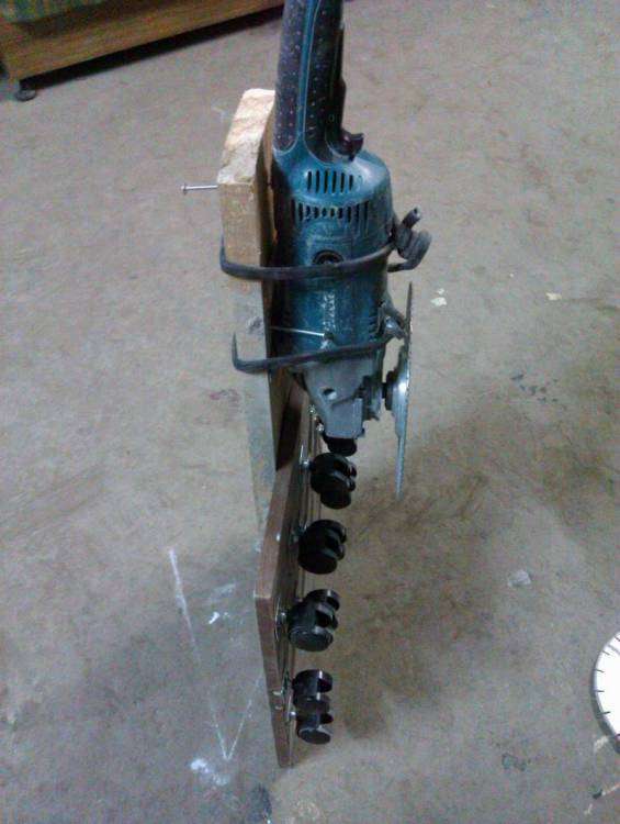

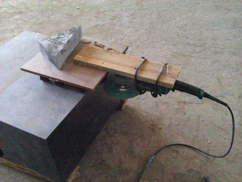

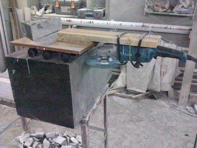

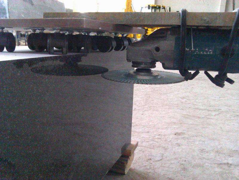

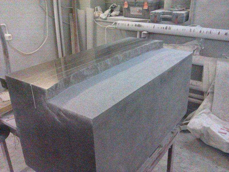

на станке(мостовая пила) 30 минут работы, а вы здоровье портите.
  • Не одобряю сказанное 1
Роман.Н.Б.
Ты подумал что мне просто делать нечего было и я так, просто развлёкся...
Везёт тебе, станок у тебя есть, а у меня нету!!!
Мммммда... походу станок не только у Романа....
опыт интересный, может пригодиться в будущем. Наверно, если выбирать слой не прямоугольной формы, то станок в этом случае бессилен... ))
Всмысле не прямоугольной формы?
