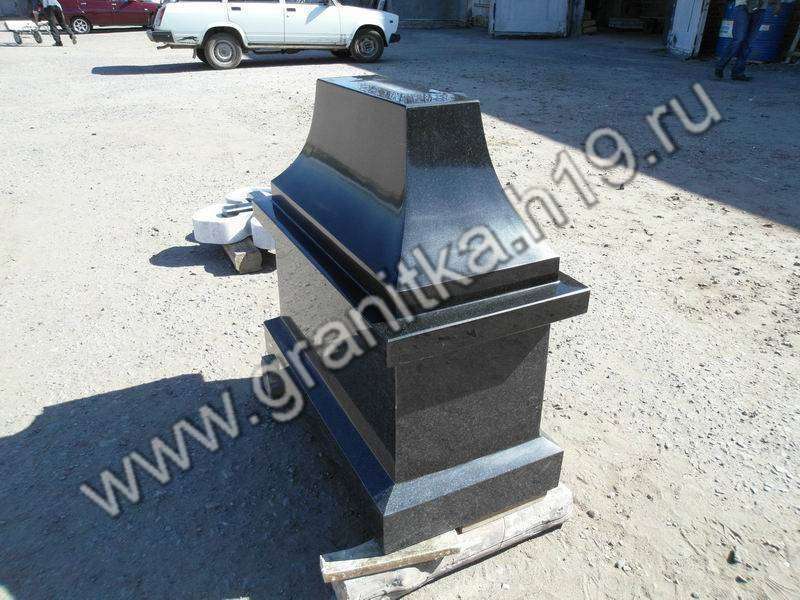

SPECK Опубликовано 12 октября, 2012 Опубликовано 12 октября, 2012 КЛАССНАЯ ПРИСПОСОБА ! Спасибо что поделился опытом . Да и тумба хорошая вышла .
Ваня Опубликовано 12 октября, 2012 Опубликовано 12 октября, 2012 @Саша, да, можно ведь полукруги, эллипсы, арочки выбирать ...

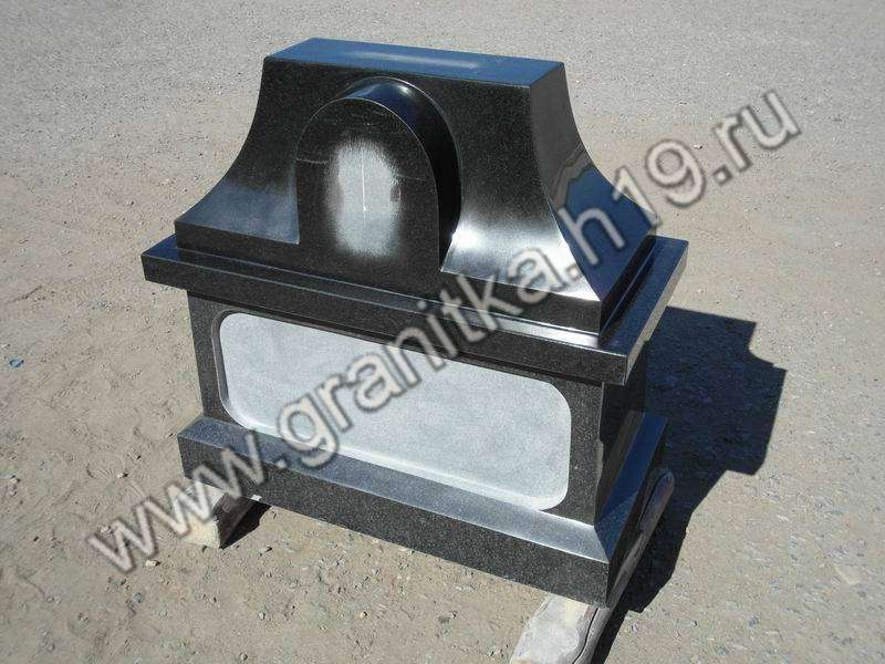

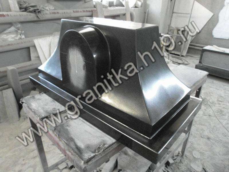

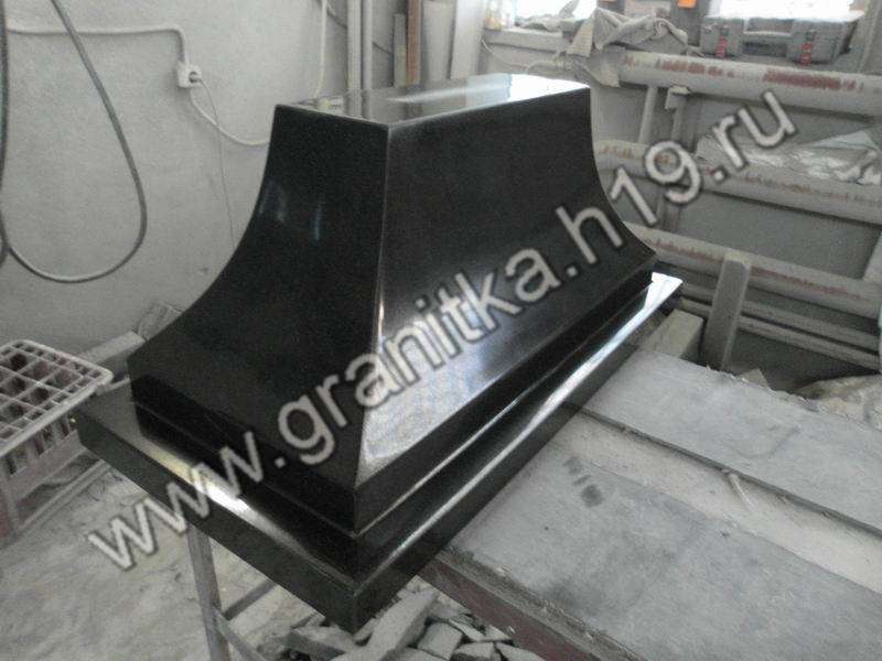

Популярный пост Саша Опубликовано 13 октября, 2012 Автор Популярный пост Опубликовано 13 октября, 2012 Ну да, если арку делать то станком тут быстро несделаешь, я видел как на одном предприятии делали выборку под арку, станком через каждые пять мм. делали пропил нужной глубины затем получившуюся гребёнку кидали под полировочный станок а края к которым станок неподлазил делали вручную, получается хорошо, но всё это при наличии станков, у меня их нет, всё делаю вручную и наглаз, вот доделал к выше выложеной тумбе крышку, делал из цельного кубика *40*35см без всяких станков, что скажете? КЛАССНАЯ ПРИСПОСОБА ! Спасибо что поделился опытом . Да и тумба хорошая вышла . Пожалуйста, мне нежалко... 11
Ваня Опубликовано 13 октября, 2012 Опубликовано 13 октября, 2012 .... что скажете? Исполнение превосходное! Сохранились промежуточные фото процесса? 1
SPECK Опубликовано 13 октября, 2012 Опубликовано 13 октября, 2012 Всё на уровне . Молодец ! Я так понимаю что это только половина комплекса ? Сверху крест и в нише надписи ? И на крышке на выступе что-то будет прикреплено? Целиком всё не забудь показать когда закончишь . 1

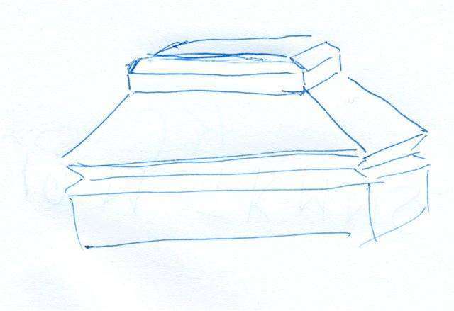

Саша Опубликовано 15 октября, 2012 Автор Опубликовано 15 октября, 2012 Исполнение превосходное! Сохранились промежуточные фото процесса? Фото есть, выложу чуть позже... Всё на уровне . Молодец ! Я так понимаю что это только половина комплекса ? Сверху крест и в нише надписи ? И на крышке на выступе что-то будет прикреплено? Целиком всё не забудь показать когда закончишь. Да, всё верно, в нисше будет подпись а в арке овальная керамика но это будет уже не моих рук дело, с верху ещё крест из мрамора со вставкой из чёрного креста это тоже делал сам а вот оформление и керамика делает ритуалка с Москвы для которых я делал этот заказ, у меня есть фото готового но без керамики, могу уго выставить. Плагиатчик!!! ))) Почему? делал ведь по чертежу...
Михаил Каменотесов Опубликовано 15 октября, 2012 Опубликовано 15 октября, 2012 Да шучу я... Я почти такую года три назад делал, на сайте фото есть...

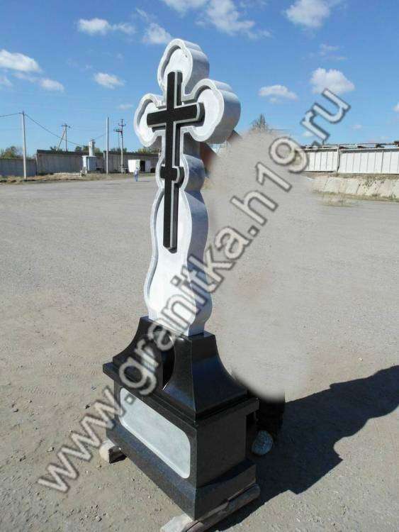

Саша Опубликовано 15 октября, 2012 Автор Опубликовано 15 октября, 2012 Ну так и знал ведь, гдето чтото похожее видел щас гляну что ты навоял...Ты имеешь ввиду памятник Воробьёву, у меня крест другой, щас загружу, кстати что такое "Голгофа"? 6
AndreyTar Опубликовано 15 октября, 2012 Опубликовано 15 октября, 2012 Голгофа - гора на которой распяли Иисуса. 1

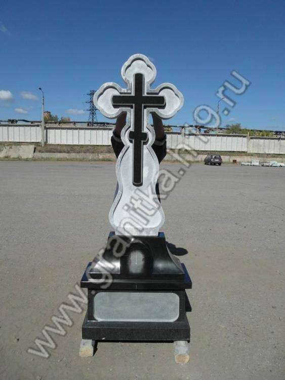

Анфим Опубликовано 15 октября, 2012 Опубликовано 15 октября, 2012 Блин...крест вообще не по теме сделан ...стили не подходят.И...я не понял .Крест из мрамора с вставкой габбровской?Как будь то из двух разных комплексов составлено.Сделано конечно хорошо,но....
Михаил Каменотесов Опубликовано 15 октября, 2012 Опубликовано 15 октября, 2012 С каменотёсной точки зрения крест аккуратный, красивый, но Анфим прав - смотрятся вместе не очень...Но впереди ещё оформление...У меня сколько раз так было : до оформления - не смотриться, а после - нормуль...
Саша Опубликовано 15 октября, 2012 Автор Опубликовано 15 октября, 2012 Блин...крест вообще не по теме сделан ...стили не подходят. И...я не понял .Крест из мрамора с вставкой габбровской? Как будь то из двух разных комплексов составлено.Сделано конечно хорошо,но.... Да, крест из мрамора 130*65*10 вставка габбро *40*5. Насколько знаю как раз крест клиент принёс с одного комплекса а низ (тумба с крышкой) с другого, плюс ещё пожелания в виде нисши в мраморном кресте, сделали чертёжик утвердили и я взялся ваять, сам с клиентом необщался, делал по чертежу, но чертёж тоже утверждал так как только я знаю что можно сделать моим инструментом а что нет. В этой работе для меня было много чего нового в техническом плане потому думал в основном больше о том как вообще эту работу сделать. С каменотёсной точки зрения крест аккуратный, красивый, но Анфим прав - смотрятся вместе не очень...Но впереди ещё оформление...У меня сколько раз так было : до оформления - не смотриться, а после - нормуль... Да в оформлении только ФИО с датами и вставка в арку керамики овальной так что думаю это неспасёт. Мне кстати низ памятника тоже неочень нравится начиная от низа арки где долна быть керамика и донизу. Вопрос на засыпку, как бы вы обыграли этот памятник если отталкиваться от креста (т.е. крест оставим такойже а низ переделать)??? жду ваши мнения...
Банщик Опубликовано 15 октября, 2012 Опубликовано 15 октября, 2012 А на мой взгляд, наоборот низ хороший, монументальный, а вот крест цыганщина. Его бы заменить на черный гранитный, прямой, стандартной формы и тогда комплекс будет смотреться строго и серьезно.Такие тумбочки я видел в Питере, на старом немецком кладбище. 1
unona Опубликовано 15 октября, 2012 Опубликовано 15 октября, 2012 Cаша так как вы спрашиваете совета ,позвольте и мне высказать свою точку зрения на вашу работу.Работа как всегда на высоте я имею ввиду исполнение ,но в компановке немножко ошибки.Крест смотрится воздушным и ажурным если можно так сказать а вот низ наоборот чувствуется тяжесть и приземлённость.Если не трогать крест ,то значит нужно низ облегчить сделать его не таким масивным или применить инкрустацию говоря языком Богдана,тоесть в нижнюю часть памятника вставить белые вставки из мрамора ,пока незнаю куда, надо думать ,что бы две части связать нужно найти что-то общее в обоих деталях.Нужна золотая середина с минимальными затратами по времени и деньгам. 1
Анфим Опубликовано 16 октября, 2012 Опубликовано 16 октября, 2012 Да, крест из мрамора 130*65*10 вставка габбро *40*5. Вопрос на засыпку, как бы вы обыграли этот памятник если отталкиваться от креста (т.е. крест оставим такойже а низ переделать)??? жду ваши мнения... Для мрамора ,учитывая его мягкость ,крест слишком прост.Да и вставка из габбро не в тему.На мой взгляд всё поле должно быть изрезано ...ну допустим терновыми ветками оплетающими крест.И голгофа соответствующая должна быть- массивная и высокая и с растительной резьбой. 1
ирин@ Опубликовано 16 октября, 2012 Опубликовано 16 октября, 2012 Если предположить, что тумбу нужно подогнать под крест, то в ней должны быть те же округлые формы, что и в кресте. Ну, например, в виде сундучка с полукруглой крышкой или так: где вогнутые линии, там они должны быть выпуклые. А по отдельности и тумба и крест хороши. Класс!!!! 2
Саша Опубликовано 16 октября, 2012 Автор Опубликовано 16 октября, 2012 Для мрамора ,учитывая его мягкость ,крест слишком прост.Да и вставка из габбро не в тему.На мой взгляд всё поле должно быть изрезано ...ну допустим терновыми ветками оплетающими крест.И голгофа соответствующая должна быть- массивная и высокая и с растительной резьбой. Забыл добавить ещё одно условие, бюджет памятника, тоесть терновые ветки и т.д. непрут (дорого), попросту говоря как преобразить низ при помощи геометрических форм? П.С. ирин@ ответила более менее чётко на поставленый вопрос, кто ещё что предложет?
Анфим Опубликовано 16 октября, 2012 Опубликовано 16 октября, 2012 Как )))) Да простую большую тумбу со скосом и всё.Я такие кресты лил из мраморной крошки в начале 90г .Делал двоёные ,имеется ввиду основа типа как у тебя ,а крест накладной выше основы на 3 см .Кстати ,лучше смотрелось,хотя и малобюджетный памятник был....Правда "размах" креста был 90 см. 1
Андрей 74 Опубликовано 16 октября, 2012 Опубликовано 16 октября, 2012 @Саша, Как один из вариантов могу предложить - сделай в низ креста ещё одну габровую вставку. Только форма у неё должна быть вогнутая, как на подставке. Это свяжет крест с постаментом. Вставку можно оформить каким нить рисунком. Ещё бы я крест подтонировал в углублении, сделал более тёмным и с подпалинами. Ну это моё, "новичковое" мнение, всерьёз мона не воспринимать 1
Саша Опубликовано 16 октября, 2012 Автор Опубликовано 16 октября, 2012 Анфим У тебя фото бюджетника осталось? Ну это моё, "новичковое" мнение, всерьёз мона не воспринимать Да ладно тебе... мысля мне понравилась, добро пожаловать на форум.
Анфим Опубликовано 16 октября, 2012 Опубликовано 16 октября, 2012 Нет фоток не осталось.Давно это было...Но есть ещё те памятники ,стоят на кладбе..Но тумба вот такая быланадпись делалась на тумбе 1

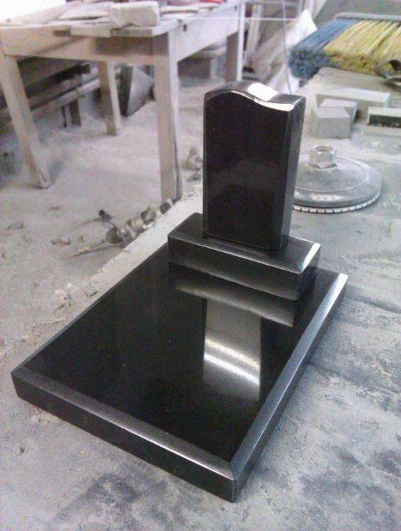

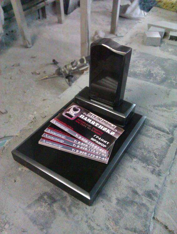

Саша Опубликовано 5 декабря, 2012 Автор Опубликовано 5 декабря, 2012 Ёще вариант как использовать отходы.Это визитница 9
