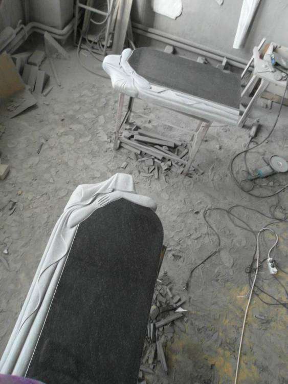

Саша Опубликовано 4 августа, 2013 Автор Опубликовано 4 августа, 2013 VVS зказчик доволен, и я доволен (был ), а когда всё хорошо то чтото тут нетак потому и собираю тут ИМХИ... ОРИОН по пропорциям ты имеешь ввиду то что писал Богдан? или ещё чтото? я забыл упомянуть я потом ещё эскиз от руки дорабатывал уже на памятнике так как мне непонравилось что ангел приподнят т.е. в зависшей позе как быдто под крылом табуретка стоит, это я про первоначальный эскиз коворю. На конечном эскизе я ангела чуть усадил и поэтому ноги как бы в живот упираются но на памятнике я ноги (бедро) опустил.Оптовые скорбяшки 4
superpuper Опубликовано 4 августа, 2013 Опубликовано 4 августа, 2013 Сколько стоит оптовая скорбящая .(в лычку )И какие размеры заготовок которые на фото .

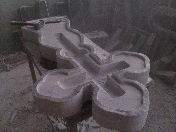

Популярный пост Саша Опубликовано 18 сентября, 2013 Автор Популярный пост Опубликовано 18 сентября, 2013 Опять крестик 1 10
aleksandrdom Опубликовано 24 сентября, 2013 Опубликовано 24 сентября, 2013 Вокруг креста бучарка будет.
evgeniy Опубликовано 24 сентября, 2013 Опубликовано 24 сентября, 2013 вот такие вещи люблю очень.........ровная геомметрия -которая радует глаз
Саша Опубликовано 24 сентября, 2013 Автор Опубликовано 24 сентября, 2013 aleksandrdom нет, бучарки небудет, только шлифовка диском... evgeniy не идеал конечно плюс минус как и у всех, но стараюсь под угольник делать хотя бывают моменты что 90 градусов невыдержал и чтобы выровнять край нужно чемто жертвовать или симетрией или ровным резом... выбираю в жертву то что меньше режет глаз.

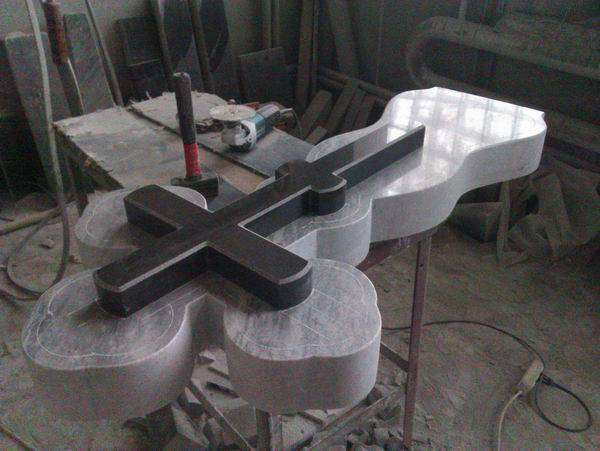

Саша Опубликовано 24 сентября, 2013 Автор Опубликовано 24 сентября, 2013 Прошлый такой крест склеивал на плиточный клей а этот хочу на силикон склеить так как швы минимальные и боюсь что при расширении гранитного креста может лопнуть мраморный.
evgeniy Опубликовано 24 сентября, 2013 Опубликовано 24 сентября, 2013 можешь не бояться уж слишком мал объем гранита по отношению к мрамору....ничего не случится..........шов создаст аммортизацию
nod62 Опубликовано 24 сентября, 2013 Опубликовано 24 сентября, 2013 я конечно извиняюсь, но не понятен смысл делать гранит такой толщены... с двойки был бы тот же результат с меньшей работой.
Андрей 74 Опубликовано 24 сентября, 2013 Опубликовано 24 сентября, 2013 У силикона плохая адгезия с камнем, Саня, будь осторожен)))
Mansur Опубликовано 24 сентября, 2013 Опубликовано 24 сентября, 2013 Надо правильно выбрать силикон, он разный, чтоб не рисковать я беру для нарут. камня, а что том у нутри...хз...
Саша Опубликовано 24 сентября, 2013 Автор Опубликовано 24 сентября, 2013 nod62 всё верно но приходится работать с тем что есть, самая тонкая заготовка таких размеров это обычная надгробка 5 см. а в моём случае пришлось делать из стеллы 5см с 5- ти сторонней полировкой так как надгробок небыло Андрей74 буду клеить на соудаловский, делал пробы на шлифованные камни,держит нормально, была ещё мысля низ приклеить на строительный Силикон (так как он мягче и удобней выдавливать при вставке ) а швы пройти соудалом но эксперементировать нехочу.

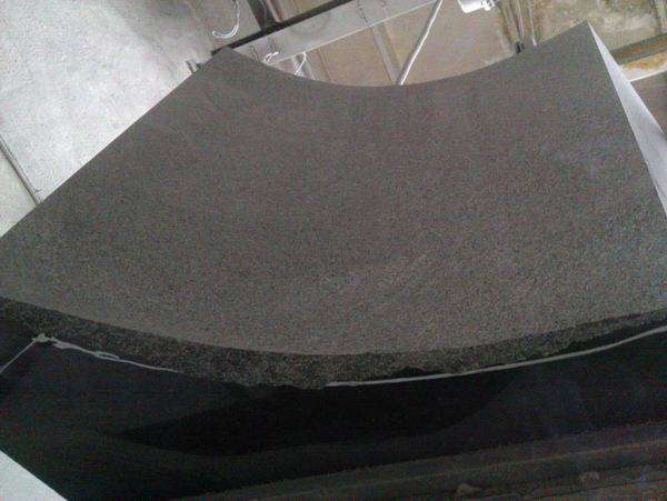

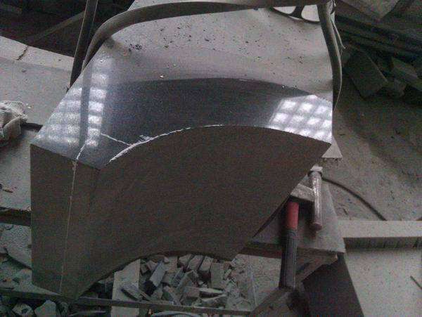

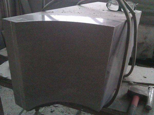

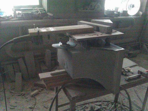

Саша Опубликовано 6 октября, 2013 Автор Опубликовано 6 октября, 2013 Я вот всё с геометрией балуюсь, резьба по дуге на глаз 230ым диском, глубина пропила 40см. вышел на нижний контур почти ровно, для таких бы вещей канатный МДарио но ценник и количество заказов на такую работу... лучше болгарочкой ... Мой самодел притерпел апгрейд теперь болгарка крепится не проволокой а скотчем ... проволока всё время от вибрации раскручивалась что довало неровности но чудо концелярии позволило выйти из сложившейся ситуации А так из небольшого опыта, если все жёстко закреплено и ровно выставлен диск то вполне можно обойтись без мостового станка чтобы снять ровно лишние см. 2
Р.Н.Б. Опубликовано 6 октября, 2013 Опубликовано 6 октября, 2013 да тут и дарио отдыхает 40 см болгаркой!
Саша Опубликовано 6 октября, 2013 Автор Опубликовано 6 октября, 2013 С недавней выставки в Вероне: "...Канатка DARIO 55 СМ..." так что и больше 40ка могёт Р.Н.Б. Кстати твоя канатка тока слэбы пилит? по прямой?
Р.Н.Б. Опубликовано 6 октября, 2013 Опубликовано 6 октября, 2013 да, но у нас и лобзик есть Режевский, и мостовой фигурно режет шапки, бока, фасоны
Саша Опубликовано 6 октября, 2013 Автор Опубликовано 6 октября, 2013 ... мостовой фигурно режет шапки, бока, фасоны Нарезает гребёнку и потом ручная доводка или на выходе уже чистовая фигурная поверхность под полировку? Я конечно мало станков повидал но может и такое бывает ...
Р.Н.Б. Опубликовано 6 октября, 2013 Опубликовано 6 октября, 2013 да, что то среднее с начало "гребенку" грубо, ее сбиваешь, потом подчищает плотно , в общем полировать надо с 50 номера, но зато делает сразу "пачку" стел
Саша Опубликовано 6 октября, 2013 Автор Опубликовано 6 октября, 2013 Хорошая штука, тогда непонятно зачем Режский канат? или его взял до мостового? ну или для того чтобы внутренние кресты делать, ведь можно канат разъеденить... ну больше я незнаю зачем тем более что поверхность от каната хуже чем от мостового станка...
Р.Н.Б. Опубликовано 6 октября, 2013 Опубликовано 6 октября, 2013 лобзик брали под фигурные кресты пилить по шаблону, там кругом не подлезть, есть у нас еще кантофрезер FLEX. на него ставится пальчиковая фреза, но к своему стыду даже не пробовали, хотя все лежит пылится , можно еще для резки применить сверлильный станок с коронками большого диаметра, недавно притащил с чермета "Сталинский" громадныйсейчас перебираем, момент у него " танки сверлить"
