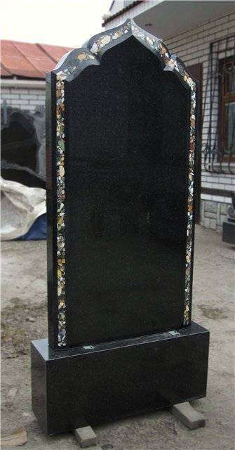

Я думаю что если 2 года пролежал и никаких изменений нет, то 10 лет простоит.
Кстати, пробник ещё делался без дополнительной защиты, а у этих образцов дополнительная пропитка.
Ещё парочка.

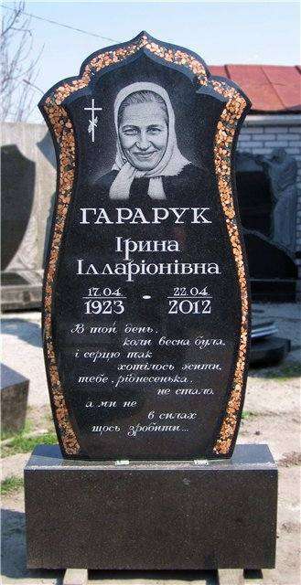

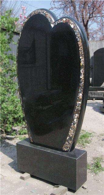

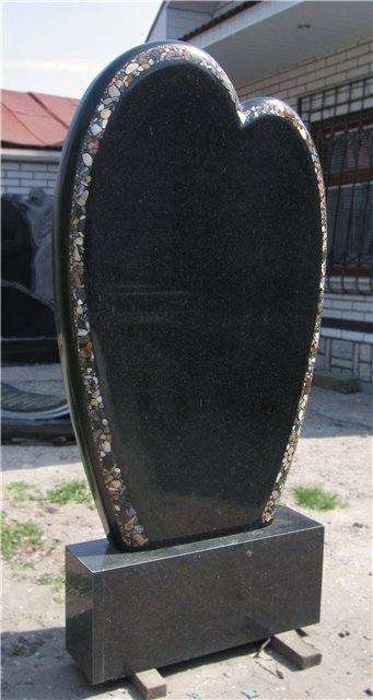

Вот ещё троечка.

А мне не понравилось...Мозаика флорентийская (если под неё сделано) требует очень тщательного подгона камней и никаких швов.А так ...мне всё это напомнило мозаичные работы по полам с температурными швами.Крошка в эпоксидке то же не гуд - патина потом пойдёт.

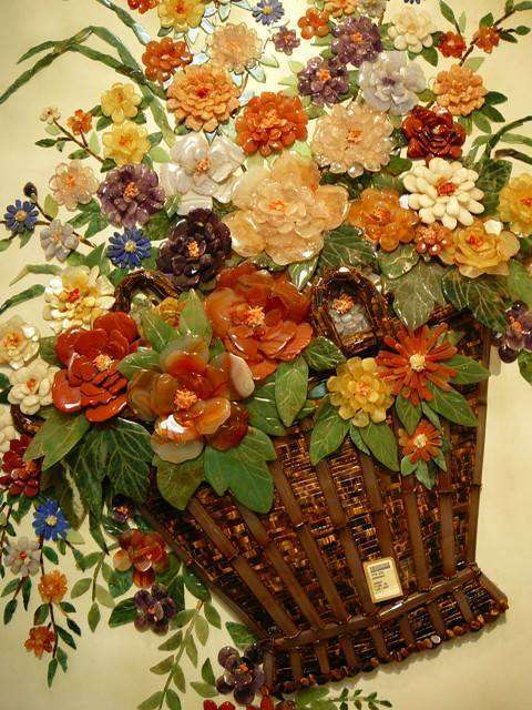

Вот так бы...
05ed24b47d7f.jpgА от полимерной смолы не пойдёт?
Новизна состоит в том, что я инкрустирую мозаику в надгробных памятниках, а не , например, в полах, столешницах, архитектуре и прочем, что уже давно изготавливается и используется. Вникайте в суть.
И вот это главное!!!!!!  В мемориальной архитектуре можно уйти от унылой скорби и перейти к приятным воспоминаниям.

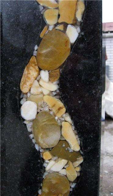

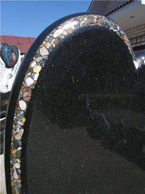

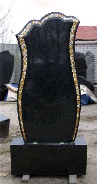

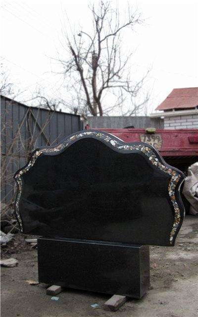

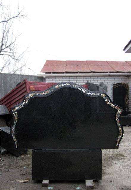

А как с полимерной смолой?
Пробовал, правда один раз. Сразу оттолкнул её резкий запах, вонище ещё то. Отказался, несмотря на то, что она почти в 3 раза дешевле, чем та, которую использую я. Да и эпоксидки получша будут...

Симпатишно
Богдан ,тумба "лысая" .На тумбе тоже надо вставку.
Не водка ,перебора не будет)))).Снять фаску на тумбе до сопряжения со стелой и шириной как стела и заполнить её камЮшками.

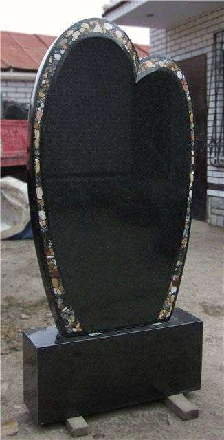

Всем привет!

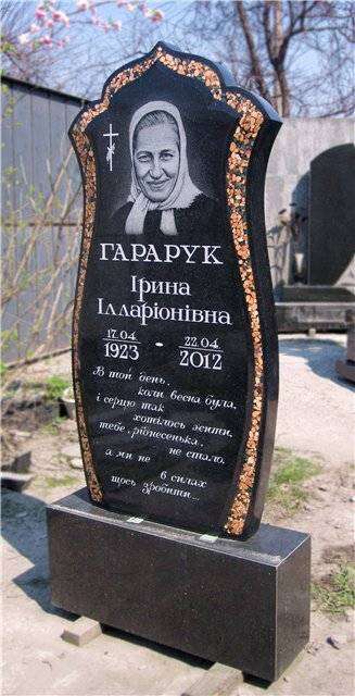

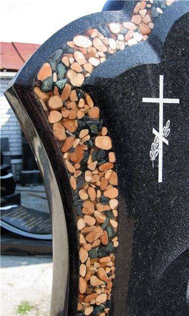

Сделали заоваленый вариант инкрустации. Памятник выполнен под заказ, тумба будет другая, потом выложу готовый результат.
  • Одобряю сказанное 3
Думаю, что при таком насыщении разноцветного камня в инкрустации, даже если пойдет по смоле патина,  желтизна или микротрещины, то все равно, этого никто ни когда не заметит!

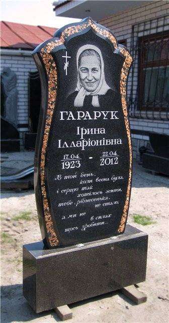

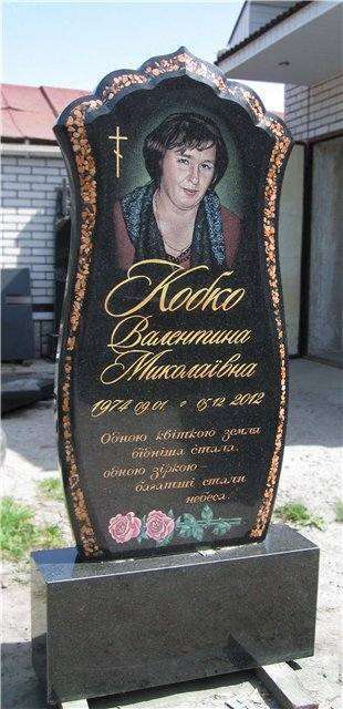

А как вам вариант в цвете
  • Одобряю сказанное 4
Сейчас - красиво.
Сейчас - красиво.
Спасибо Stocher но к чему этот сарказм (некорректно даже), ведь ни у тебя, ни у кого либо ещё нет оснований ставить под сомнение  мою продукцию. Если тебе понравилось, почему не скажешь просто, что красиво. Без "сейчас".  Ан нет, подковырнуть же нада.
Что за народ, как дети малые...
Красивая лубочная картинка.
Но если клиент доволен и самому нравится, тогда зачем спрашиваешь?
Ты же сам сам подвел итог.
Я расшифровал пост как "в цвете сейчас красиво но через время краска выгорит и будет неочень" и продукцию (инкрустацию) вроде пост незадевает, но так понял я, а там...
