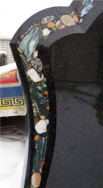

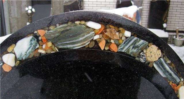

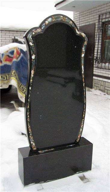

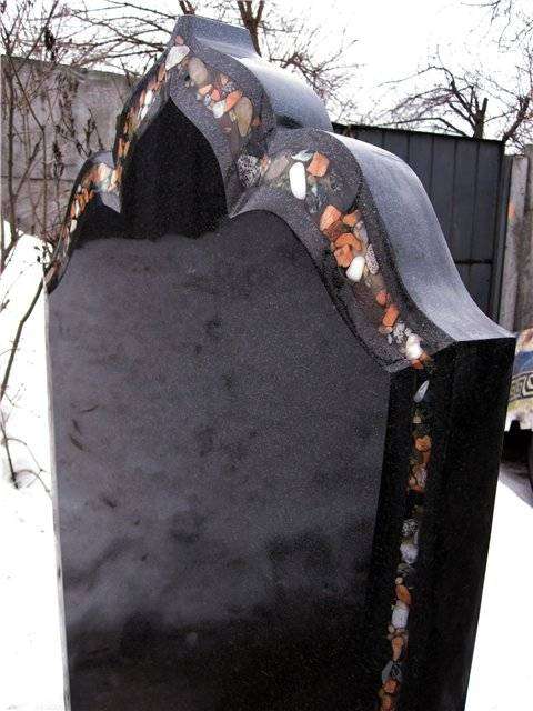

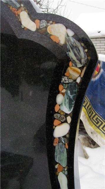

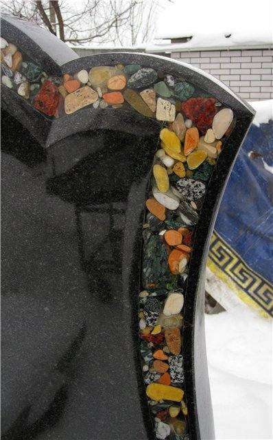

Популярный пост БОГДАН Опубликовано 25 декабря, 2012 Автор Популярный пост Опубликовано 25 декабря, 2012 Всем привет и с наступающим!!! Потихоньку пополняем ассортимент. Вот свеженькие, скоро будут ещё. 10

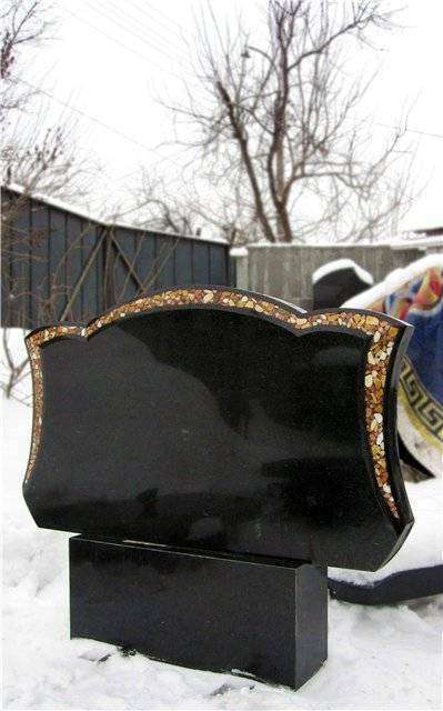

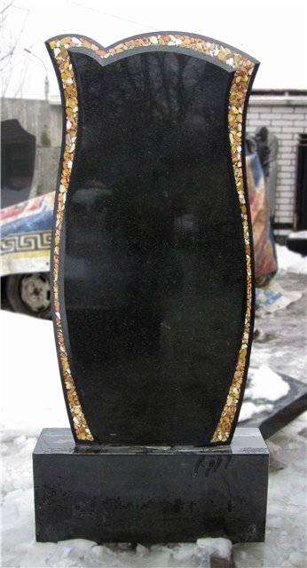

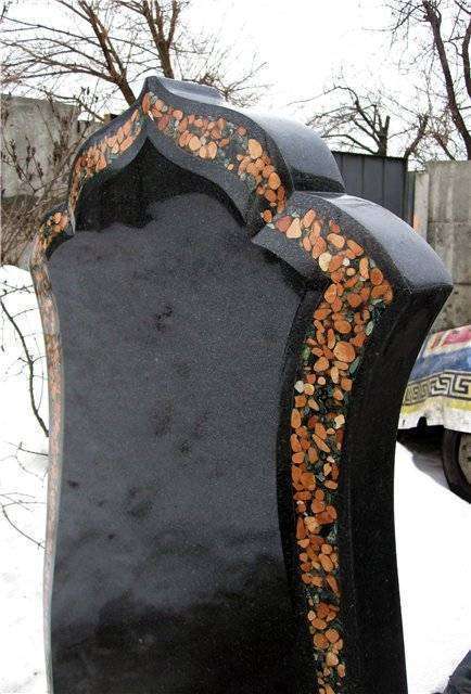

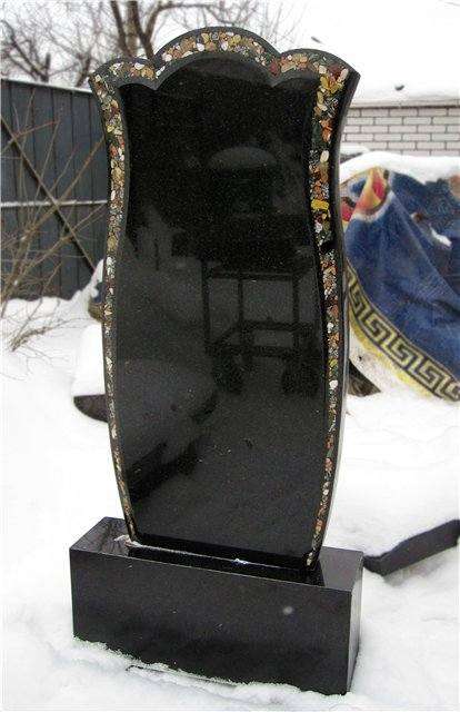

БОГДАН Опубликовано 28 декабря, 2012 Автор Опубликовано 28 декабря, 2012 Ещё несколько образцовРазмеры 120*60*8 1
Михаил Каменотесов Опубликовано 28 декабря, 2012 Опубликовано 28 декабря, 2012 Молодца! Я думаю дело пойдёт. Подставки бы к ним ещё позамороченней, а то простоваты, на фоне. Хотяб фаску широкую, полированную. 1
