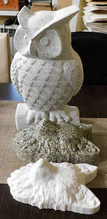

Калуга Опубликовано 23 ноября, 2019 Автор Поделиться Опубликовано 23 ноября, 2019 Морда лисы в центре сделана из "мансура" и покрыта лаком, в отличие от филина, который ничем не покрыт после фрезеровки: 1 Ссылка на комментарий Поделиться на другие сайты Поделиться

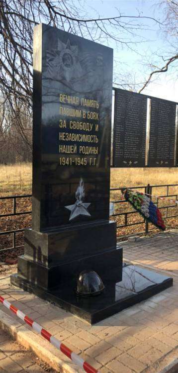

Калуга Опубликовано 24 ноября, 2019 Автор Поделиться Опубликовано 24 ноября, 2019 Начали облагораживать братские могилы к 75-тилетию Победы. Сегодня закончили: 5 1 Ссылка на комментарий Поделиться на другие сайты Поделиться

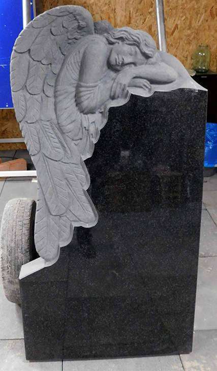

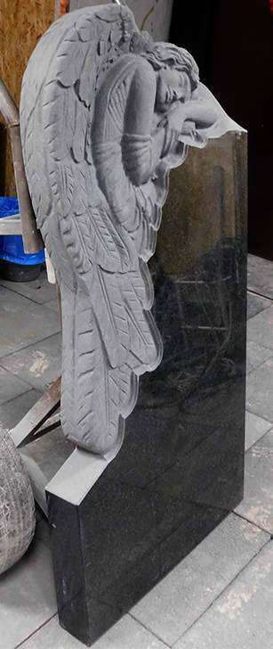

Калуга Опубликовано 29 ноября, 2019 Автор Поделиться Опубликовано 29 ноября, 2019 Модель bobi. Самый ходовой вариант. Попросили сделать без цветов. Плита 140-70-10, Фрезеровка 28 часов, ручная доработка 6 часов (полировка торцев, фасок, резка перьев сбоку, пескоструйка): 1 1 Ссылка на комментарий Поделиться на другие сайты Поделиться
Филимон Опубликовано 29 ноября, 2019 Поделиться Опубликовано 29 ноября, 2019 Хорошенький камушек получился! Ссылка на комментарий Поделиться на другие сайты Поделиться

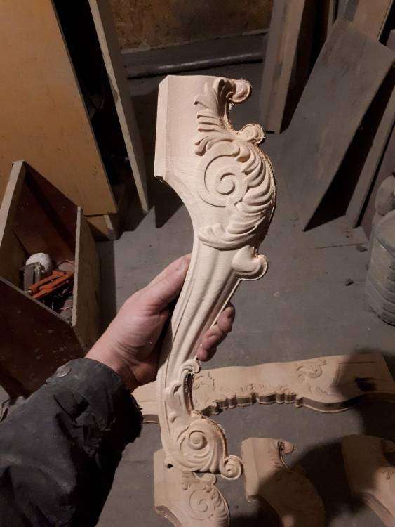

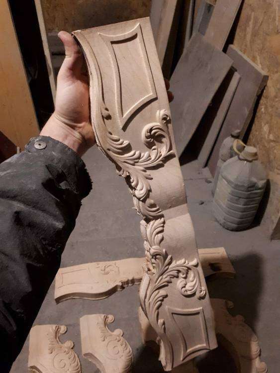

серый Опубликовано 29 ноября, 2019 Поделиться Опубликовано 29 ноября, 2019 Всем здрасте! Тоже вот удосужился с радостью. Бук кусается, собака! Ещё и не знаю ремесло столяра совсем. Выгоды никакой - одно удовольствие для души. Не знаю что получится. 3 2 Ссылка на комментарий Поделиться на другие сайты Поделиться
серый Опубликовано 30 ноября, 2019 Поделиться Опубликовано 30 ноября, 2019 Системы отвода пыли нет. Фреза нагрелась, однажды, так что затлела пыль древесная. Одну ножку испортил. И вот с этой замороченной столешницей пришлось рядом постоять, с пылесосом в руках. Сегодня дорезал наконец-то. Теперь эпоксидку надо выписывать для заливки. Весь этот рельеф будет затонирован и залит эпоксидной смолой. Вот что написано на французском: "Карта мира или описание земного шара и водного. Представлено монсеньору Ледюку Бургундскому его очень скромным и очень послушным слугой H: Jaillot в Париже. 1694 год." 4 2 Ссылка на комментарий Поделиться на другие сайты Поделиться

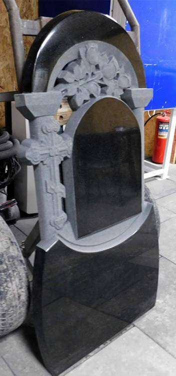

Калуга Опубликовано 3 декабря, 2019 Автор Поделиться Опубликовано 3 декабря, 2019 Импровизация на тему модели bobi : 3 Ссылка на комментарий Поделиться на другие сайты Поделиться
Филимон Опубликовано 3 декабря, 2019 Поделиться Опубликовано 3 декабря, 2019 Перегруз, нет? Ссылка на комментарий Поделиться на другие сайты Поделиться
