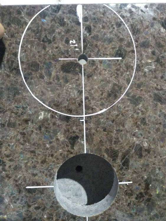

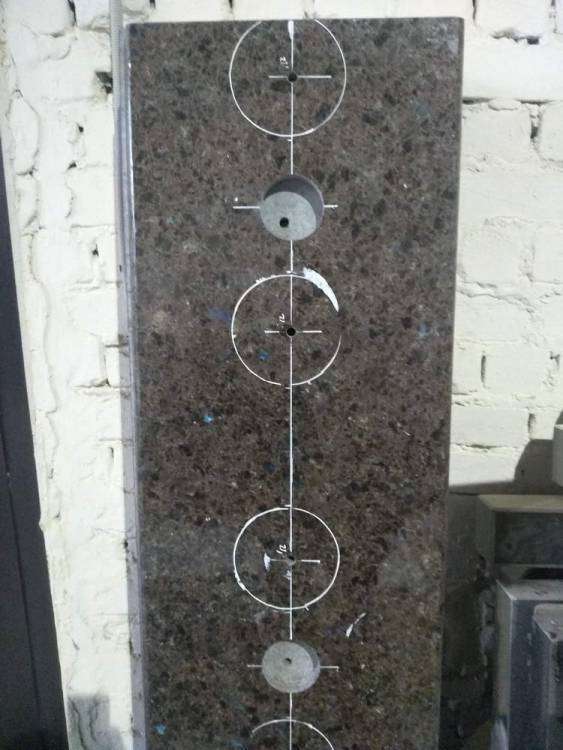

Филимон Опубликовано 5 декабря, 2019 Поделиться Опубликовано 5 декабря, 2019 А мы вон дыдродчки в граните делаем на фрезере(обленились, да и коронку на 90 тяжело держать))) 50 отверстий на 90, 100 на 8 мм. Это основание под колонны, лабрадорит антик блю. Ссылка на комментарий Поделиться на другие сайты Поделиться

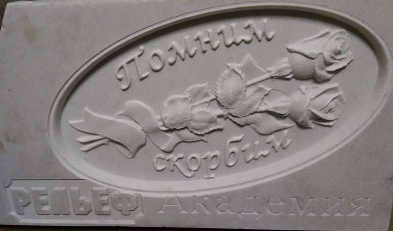

КАМЕНОТЁС Опубликовано 5 декабря, 2019 Поделиться Опубликовано 5 декабря, 2019 https://s.amsu.ng/Z4aiG32P5mpN Вот фрезой по мрамору делал. Не помню показывал или нет. Шаг маленький ставишь 0.25 и вперед 1 Ссылка на комментарий Поделиться на другие сайты Поделиться
zelenok Опубликовано 5 декабря, 2019 Поделиться Опубликовано 5 декабря, 2019 А у меня первенец объявился Правда со сколотой буквой 1 3 Ссылка на комментарий Поделиться на другие сайты Поделиться
Филимон Опубликовано 5 декабря, 2019 Поделиться Опубликовано 5 декабря, 2019 2 минуты назад, zelenok сказал: А у меня первенец объявился Ведро то готово под фрезы сломанные?)))) 1 Ссылка на комментарий Поделиться на другие сайты Поделиться

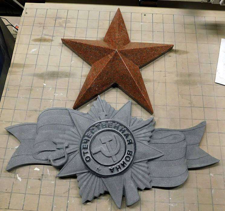

Калуга Опубликовано 9 декабря, 2019 Автор Поделиться Опубликовано 9 декабря, 2019 Подготовка к 75-ти летию: Заодно испытывал напыленные фрезы. При скорости 50 мм/сек проработала на граните 12мин., при 40 мм\сек - примерно 1,5 часа, при 30 мм\сек вырезала орден ВОВ с лентой при шаге 0.25 за 9 часов и ещё может поработать. Но это на украинском габбро. Значит на карельце скорость в 20 мм\сек для такой фрезы не критична. Но это фреза с двойным напылением, значит с тройным напылением может работать по граниту в более жёстких условиях. 3 3 Ссылка на комментарий Поделиться на другие сайты Поделиться

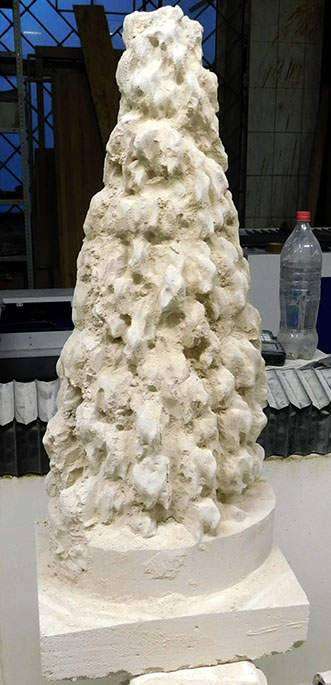

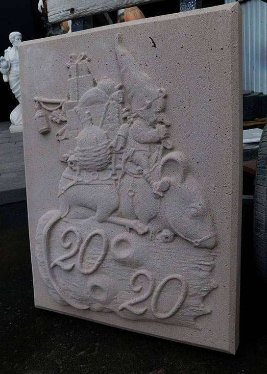

Калуга Опубликовано 13 декабря, 2019 Автор Поделиться Опубликовано 13 декабря, 2019 Наш калужский завод газоблоков готовит новогодние подарки: 2 Ссылка на комментарий Поделиться на другие сайты Поделиться
Р.Н.Б. Опубликовано 13 декабря, 2019 Поделиться Опубликовано 13 декабря, 2019 мышонок на газоблоке лежит 1 Ссылка на комментарий Поделиться на другие сайты Поделиться

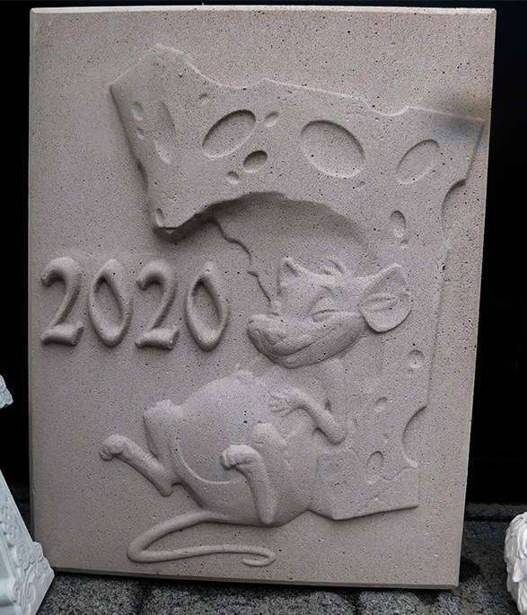

Калуга Опубликовано 14 декабря, 2019 Автор Поделиться Опубликовано 14 декабря, 2019 Продолжаю делать новогодние подарки по заказу завода газоблоков: 1 Ссылка на комментарий Поделиться на другие сайты Поделиться

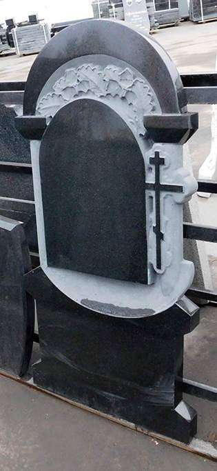

Калуга Опубликовано 14 декабря, 2019 Автор Поделиться Опубликовано 14 декабря, 2019 Эта модель bobi в разной интерпретации пошла в работу: 1 Ссылка на комментарий Поделиться на другие сайты Поделиться
Александр Опубликовано 14 декабря, 2019 Поделиться Опубликовано 14 декабря, 2019 @Калуга интерпретации сами или Боби? Ссылка на комментарий Поделиться на другие сайты Поделиться
Калуга Опубликовано 14 декабря, 2019 Автор Поделиться Опубликовано 14 декабря, 2019 Bobi сделал основу, а я уже по своему усмотрению или по указке заказчика немного изменяю форму или расположение, добавляя некоторые элементы. Но, главное сделал bobi, изменить или добавить уже не проблема. Ссылка на комментарий Поделиться на другие сайты Поделиться

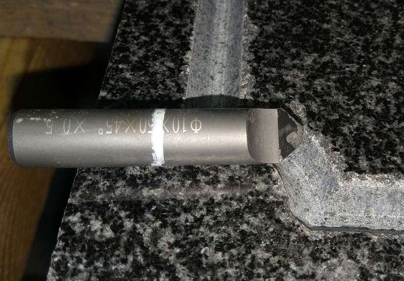

zelenok Опубликовано 17 декабря, 2019 Поделиться Опубликовано 17 декабря, 2019 Первый пошёл! Воткнулся так, аж брызги от гранита полетели Пока не знаю кто виноват, но @Филимон точно руку приложил Пойду ведро по цеху искать. 6 Ссылка на комментарий Поделиться на другие сайты Поделиться
