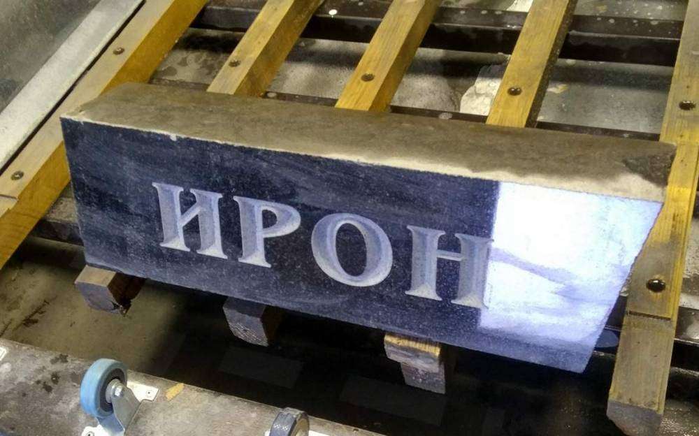

zelenok Опубликовано 23 января, 2020 Поделиться Опубликовано 23 января, 2020 Для самообразования и ради тренировки А так-же по просьбе slovorub70 Фреза для этих целей конечно не самая удачная, а других пока нет 1 4 Ссылка на комментарий Поделиться на другие сайты Поделиться

kalistratoff Опубликовано 23 января, 2020 Поделиться Опубликовано 23 января, 2020 @zelenok фреза какая? Ссылка на комментарий Поделиться на другие сайты Поделиться
zelenok Опубликовано 23 января, 2020 Поделиться Опубликовано 23 января, 2020 PSD с огромной пяткой 0,5 Ссылка на комментарий Поделиться на другие сайты Поделиться

zelenok Опубликовано 23 января, 2020 Поделиться Опубликовано 23 января, 2020 7 минут назад, Филимон сказал: Ирон это имя и Осетинский диалект! Это фрагмент надписи для подражания с заданными параметрами 1 Ссылка на комментарий Поделиться на другие сайты Поделиться
Анфим Опубликовано 23 января, 2020 Поделиться Опубликовано 23 января, 2020 1 час назад, Филимон сказал: Это имя? или что? Это он по русски начал писать название группы Iron Maiden))) @zelenok чо на весь диаметр фрезы по ширине ушёл? Надо было по Z меньше было ставить. Ссылка на комментарий Поделиться на другие сайты Поделиться
zelenok Опубликовано 23 января, 2020 Поделиться Опубликовано 23 января, 2020 11 минут назад, Анфим сказал: на весь диаметр фрезы по ширине ушёл Не-не, я долго танцевал с углами, выбирал между максимальной глубиной и безопастностью при притирании стенки буквы не умеющим резать краем фрезы (во, загнул) Угол у фрезы мерить нечем, поэтому минимальный припуск в 2 градуса дал, в следующий раз угол больше сорока не стану делать-большая вероятность ошибки при построении трактории, тем более требует восемь врезаний на глубине, считает её больно долго.Резал смещением.Один сплошной андреналин Ссылка на комментарий Поделиться на другие сайты Поделиться
Анфим Опубликовано 23 января, 2020 Поделиться Опубликовано 23 января, 2020 Я думал ты по центральной резал...Думал прохода 3-4 максимум и что глубину поставил по Z на высоту фрезы и поэтому обводка получилась по краю,так как режущая часть закончилась. Ссылка на комментарий Поделиться на другие сайты Поделиться
zelenok Опубликовано 23 января, 2020 Поделиться Опубликовано 23 января, 2020 Не, мне по центрально не понравилось хитросплетение, которое арткам нарисовал, хотя там тоже можно мозгами раскинуть, как его обмануть правильно Ссылка на комментарий Поделиться на другие сайты Поделиться
Анфим Опубликовано 23 января, 2020 Поделиться Опубликовано 23 января, 2020 @zelenok а спросить не у кого что ли? Ссылка на комментарий Поделиться на другие сайты Поделиться
zelenok Опубликовано 23 января, 2020 Поделиться Опубликовано 23 января, 2020 42 минуты назад, Анфим сказал: а спросить не у кого что ли? А чо спрашивать-то Я по центральной вообще ничего делать не пробовал, это для доски-мрамора поди хорошо, а гранит дохрена самоуверенности со спесью отбивает на раз-два Зря советы дают-типа на деревяшках тренируйся, там столько вольностей фрезы прощают, ужас. Ссылка на комментарий Поделиться на другие сайты Поделиться

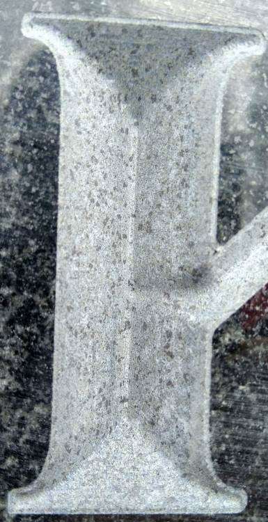

Яшa Опубликовано 23 января, 2020 Поделиться Опубликовано 23 января, 2020 44 минуты назад, Анфим сказал: а спросить не у кого что ли? я тоже пытался задачу Словоруба решить) спрошу заодно - по средней линии всегда получается полоса вот такая, каждый раз, когда ширина буквы больше диаметра фрезы. эту полосу даже в арткаме видно. как от нее уйти? сразу скажу, круговые полоски видны, но на ощупь совершенно не ощущаются, думаю - последствия тупой фрезы и высоких оборотов... ну, кроме той самой полоски, которая стрелкой обозначена... 1 Ссылка на комментарий Поделиться на другие сайты Поделиться
zelenok Опубликовано 23 января, 2020 Поделиться Опубликовано 23 января, 2020 47 минут назад, Яшa сказал: думаю - последствия тупой фрезы и высоких оборотов Да, скорее след нажёга от биения не режущего края фрезы. Мне сильно не понравилась траектория по средней-роет с середины, куча слоёв, там и ошибка может набежать приличная. Сколько по времени буква ковырялась? Ссылка на комментарий Поделиться на другие сайты Поделиться
Яшa Опубликовано 23 января, 2020 Поделиться Опубликовано 23 января, 2020 эти четыре буквы - час ноль пять минут. но я со чкоростью не борщил - торопиться некуда. думаю, вдвое быстрее можно легко... Ссылка на комментарий Поделиться на другие сайты Поделиться
zelenok Опубликовано 23 января, 2020 Поделиться Опубликовано 23 января, 2020 Ну, ровно моё время, а вот со скоростями мне ещё играться и играться Ссылка на комментарий Поделиться на другие сайты Поделиться
Анфим Опубликовано 23 января, 2020 Поделиться Опубликовано 23 января, 2020 1 час назад, Яшa сказал: спрошу заодно - по средней линии всегда получается полоса вот такая, каждый раз, когда ширина буквы больше диаметра фрезы. эту полосу даже в арткаме видно. как от нее уйти? Как ,как ...фрезу больше .Я бы сделал ,но некогда станок занят ученик сейчас на фрезере .Ну а так то бы прошёл двумя фрезами ,типа чёрновой алмазной и чистовой (PSD) . А после работы @zelenok можно было бы и врукопашку почистить ,вообще не проблема и подсечки и центральную обозначить.И пусть потом кто то скажет ,что не ручная работа))) 1 Ссылка на комментарий Поделиться на другие сайты Поделиться
zelenok Опубликовано 23 января, 2020 Поделиться Опубликовано 23 января, 2020 3 минуты назад, Анфим сказал: врукопашку почистить ,вообще не проблема Согласен, но задача стояла показать как именно фрезер с ней справляется. 1 Ссылка на комментарий Поделиться на другие сайты Поделиться
Анфим Опубликовано 23 января, 2020 Поделиться Опубликовано 23 января, 2020 Только что, zelenok сказал: Согласен, но задача стояла показать как именно фрезер с ней справляется. Ну и нормально справился и фрезер и ты.Остальное нюансы и тонкости и инструмент. Ссылка на комментарий Поделиться на другие сайты Поделиться
Яшa Опубликовано 23 января, 2020 Поделиться Опубликовано 23 января, 2020 58 минут назад, Анфим сказал: Как ,как ...фрезу больше . больше, чем что?))) там 18 мм ширины на этой букве. таких явно фрез нету, а если и сделают, то стоить будет как фрезер. 1 час назад, Анфим сказал: Ну а так то бы прошёл двумя фрезами ,типа чёрновой алмазной и чистовой (PSD) смещением мне не нравится, следы между шагами остаются - у зеленка вот отчетливо видны даже на фото. а после резки по средней ничего больше доделывать не надо, если конечно ширины фрезы хватило. мы обычно, когда делаем буквы, читерим немного, всегда стараемся шрифт потоньше взять - а тут конкретное задание по шрифту и размерам букв было - никак не проскочишь. я обычно такое дремелем потом подтачиваю немного. но хочется же на программном уровне это предусмотреть... вот думаю, а если написать в арткаме что фреза 20мм шириной - а резать этой же фрезой - тоже будет косяк такой?? Ссылка на комментарий Поделиться на другие сайты Поделиться
