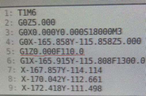

Дык не в этом дело :) Я же по заветам великого Ленина Юрген-ака и писал УП :) Долго ковырялся, пока всё устроило, да ещё на слабом компе из-под 10-ки:lol:
Мне-бы, как продуманному, первые строчки программы с выключенной подачей прочитать после того как сканер УП переписал-там ошибка закралась, воткнул фрезу сразу на 5мм, дык ещё и заглубляться полез :lol:

чет не понял, а как ты собирался смещением резать на такой глубине. если у тебя тупо высота режущей части меньше глубины. т.е. соответственно, она дальше металлом должна была резать...

Надо просто нарабатывать навыки читать, что пишут, прежде чем кнопки клацать и отбегать в ужасе в сторону:lol: Там-же всё-всё написано.
Тут сканер переписал и внедрил ошибку, что с ним раньше не случалось :( Скорее всего виновата ещё одна хитрая кнопка, но логика хромает, откуда взялось ещё 99соток :)
17 минут назад, Яшa сказал:
сканеры - зло)
Ну да-он вообще как-то нагло переписывает строки, змей, вроде на первый взгляд спрессовывает, добавляя ноликов, а в итоге строк больше на целую сотню:aai:
Глубина надписи 3мм :)
без сканера:                                                                                                                                         после сканирования":
IMG_20191217_141814.jpg.b18d1f31e0227c76493d7521ce0a435d.jpgIMG_20191217_141552.jpg.94842ff6160aefd0d42b4ee0d650689e.jpg
Поэтому  и  говорят, что сканеры  - зло. Всё учесть просто невозможно, а ещё пресловутый человеческий фактор иногда сказывается. Не зря раньше от всевозможных комбайнов отказывались. Чем проще, тем надёжнее.
