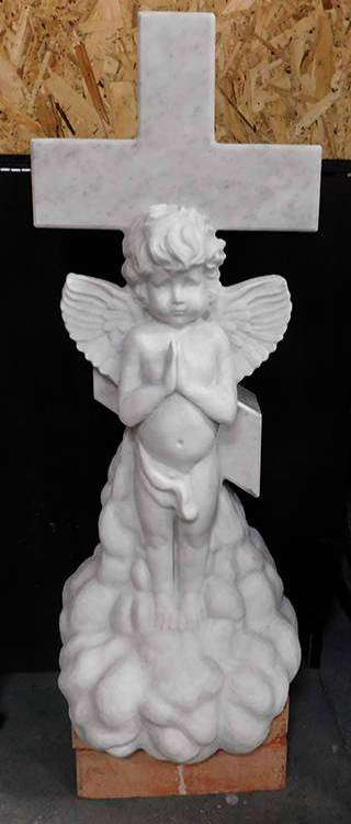

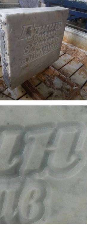

mrmeskys Опубликовано 4 февраля, 2020 Поделиться Опубликовано 4 февраля, 2020 Сделаем и на граните...Продолжаем. 1 Ссылка на комментарий Поделиться на другие сайты Поделиться
Valerius Опубликовано 4 февраля, 2020 Поделиться Опубликовано 4 февраля, 2020 5 часов назад, Руслан сказал: Такой же знак я сделаю и пескоструем. Отличия минимальны. Ну тут вы дяденька, загнули) Не так уж минимальны отличия пескоструйки от фрезеровки. Ссылка на комментарий Поделиться на другие сайты Поделиться
Руслан Опубликовано 4 февраля, 2020 Поделиться Опубликовано 4 февраля, 2020 Ну я смотрю глазами клиента. Может конечно я не увидел паспорт на стоящем памятнике и его пока не воспринимаю-то то что я пока вижу не так уж сильно отличается от пИськаструйки. Если есть возможно,то гравирните полноразмерный пасорт с фамилией и датами на ну хотя бы 100 -ке... Тогда может моё "ВАУ" будет иметь место. Пока ну знак ну знак..ну мрамор ну мрамор..один хрен его красить. Оставить его так-это не всегда мрамор темный. Вообщем мрамор мы видели в знаках, там тело знака даже лучше смотрится ,это когда выбирается вокруг знака.... Ссылка на комментарий Поделиться на другие сайты Поделиться

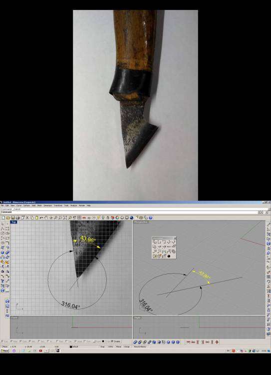

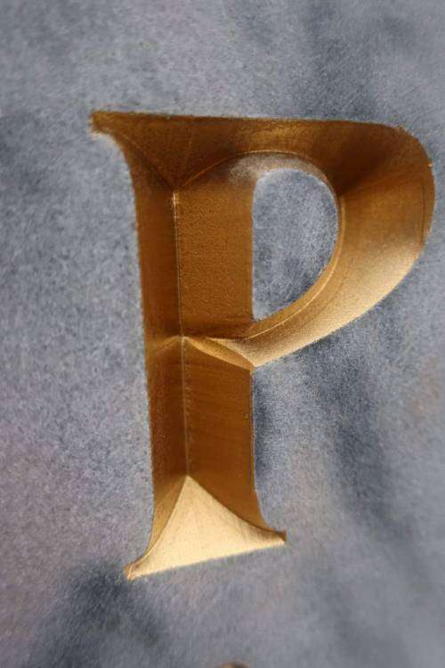

Яшa Опубликовано 4 февраля, 2020 Поделиться Опубликовано 4 февраля, 2020 14 часов назад, mrmeskys сказал: Обязательно нужно перепроверять угол фрезы, особенно поликристалла. Конечно нужно! но конкретную проблему (ступеньку) это не решит, ибо эта ступенька видна уже в арткаме. А значит она на программном уровне появляется. лично я каждую фрезу обмеряю с точностью до 0,1 градуса. 14 часов назад, mrmeskys сказал: Но есть и не дорогие точные приборы-угломеры, 1500-2000 руб. угломер это хорошо и быстро, но недостаточно. простой пример. фреза имеет разный наклон граней (и обычно это так и есть у поликристалла!) тогда угломером мы замерим угол А. на самом же деле при вращении угол увеличится (резать будет только одна грань, что в итоге даст нам рабочий угол фрезы - b. исходя из этого я замеряю поликристаллы так: - сканирую фрезу. - загружаю скан в корел. - выравниваю относительно оси вращения - отзеркаливаю скан. - и уже потом замеряю получившийся суммарный угол b средствами корел. на всякий случай расскажу как, ибо не все любят корел, наверняка также можно и в люстре сделать... создаем окружность с центром на кончике нашей "вращающейся фрезы". потом переводим инструмент окружность в режим "дуга", выставляем точки начала и окончания дуги в нужные места. смотрим получившиеся начальный и конечный углы дуги. ну и вычитаем меньший угол из большего... 1 1 1 Ссылка на комментарий Поделиться на другие сайты Поделиться
kalistratoff Опубликовано 4 февраля, 2020 Поделиться Опубликовано 4 февраля, 2020 @Яшa я просто беру в кореле замер угла делаю, отзеркалив и наложив два изображения друг на друга. Ссылка на комментарий Поделиться на другие сайты Поделиться
Филимон Опубликовано 4 февраля, 2020 Поделиться Опубликовано 4 февраля, 2020 @Яшa те кто сейчас хотят купить фрезер, точно после твоей подсказки, с начало в институт по новой пойдут, для знаний, а потом уж звонить Зенону))))))) Плохо я учился блин((( Ссылка на комментарий Поделиться на другие сайты Поделиться

Анфим Опубликовано 5 февраля, 2020 Поделиться Опубликовано 5 февраля, 2020 8 часов назад, Яшa сказал: фреза имеет разный наклон граней (и обычно это так и есть у поликристалла!) тогда угломером мы замерим угол А. на самом же деле при вращении угол увеличится (резать будет только одна грань, что в итоге даст нам рабочий угол фрезы - b. Так то это фреза называется конический гравер...По сути объединяет две однозаходные фрезы .С разными углами режущих частей -острый угол заходной,тупой проходной (чистовой).Центр смещён относительно оси фрезы ,мы это раньше называли "под разбивку" ))) именно это даёт неточность замеров угла простым угломером, но это в пределах допустимых погрешностей. А ступенька...давно это было,вроде как лет так 10 тому назад)))При смене 8 арткама такой же глюк вылазил.Почему ?Я и не вникал.Исправили . 1 Ссылка на комментарий Поделиться на другие сайты Поделиться
Яшa Опубликовано 5 февраля, 2020 Поделиться Опубликовано 5 февраля, 2020 15 часов назад, kalistratoff сказал: я просто беру в кореле замер угла делаю, отзеркалив и наложив два изображения я так и написал, только более подробно, с картинками, потому что для большинства "просто замерить угол" в кореле - совсем не просто. 7 часов назад, Анфим сказал: но это в пределах допустимых погрешностей на мой взгляд никаких там нет допустимых погрешностей. ошибка в пол градуса уже дает либо излишне острые, либо излишне скругленные углы на засечках. 7 часов назад, Анфим сказал: А ступенька...давно это было,вроде как лет так 10 тому назад)))При смене 8 арткама такой же глюк вылазил.Почему ?Я и не вникал.Исправили . я внимательно читал? в более поздних версиях это исправлено? я правда в 9.1 работаю - там еще есть этот косяк, но ради такого дела можно и посвежее поставить... 1 Ссылка на комментарий Поделиться на другие сайты Поделиться

Анфим Опубликовано 5 февраля, 2020 Поделиться Опубликовано 5 февраля, 2020 3 часа назад, Яшa сказал: ошибка в пол градуса уже дает либо излишне острые, либо излишне скругленные углы на засечках. Это не от угла в 30 минут погрешности .Это от не точности по Z - недорез и перерез . 1 Ссылка на комментарий Поделиться на другие сайты Поделиться
MityaZhuk Опубликовано 6 февраля, 2020 Поделиться Опубликовано 6 февраля, 2020 в Rhinoceros*е есть вкладка Dimension для нанесения , снятия размеров. Загружается фоном фотография, поверх можно наносить линии/окружности.. Ссылка на комментарий Поделиться на другие сайты Поделиться

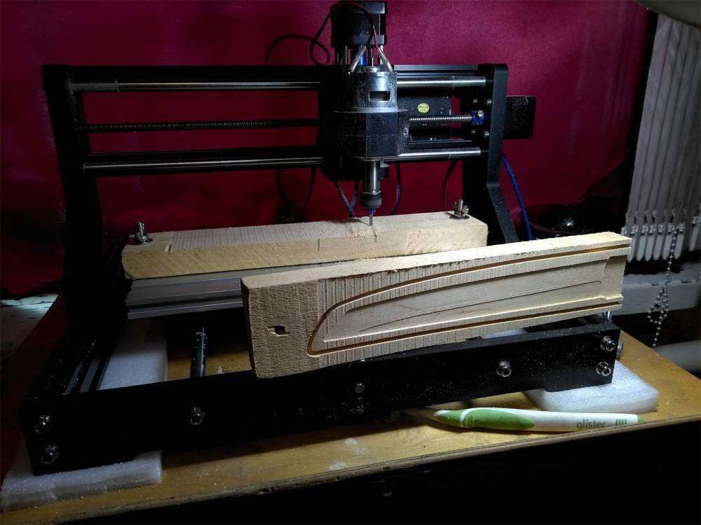

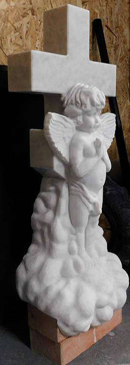

Калуга Опубликовано 11 февраля, 2020 Автор Поделиться Опубликовано 11 февраля, 2020 Немного изменённая модель bobi. Размер заготовки 90*30*20 см. На станке 11 часов, вручную 10 часов. 4 Ссылка на комментарий Поделиться на другие сайты Поделиться

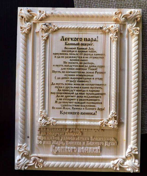

Калуга Опубликовано 14 февраля, 2020 Автор Поделиться Опубликовано 14 февраля, 2020 Чтоб не помереть от повышенной скромности , решил сделать себе подарок на 23 февраля: 3 4 Ссылка на комментарий Поделиться на другие сайты Поделиться
