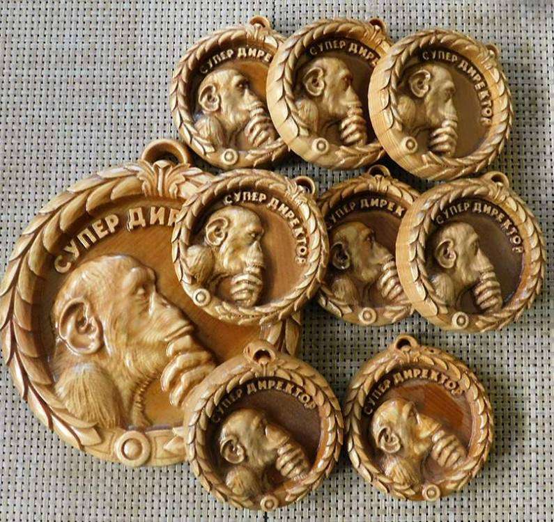

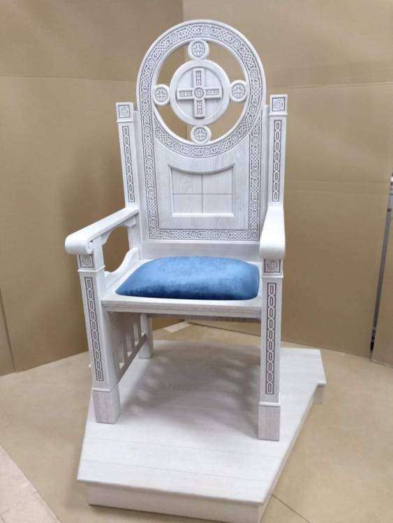

Калуга Опубликовано 26 февраля, 2020 Автор Поделиться Опубликовано 26 февраля, 2020 До кучи и своей подруге подарок на 8 марта: 2 1 5 Ссылка на комментарий Поделиться на другие сайты Поделиться
ПавелСерп Опубликовано 4 марта, 2020 Поделиться Опубликовано 4 марта, 2020 а моделькой такой не дядя не поделитесь? Ссылка на комментарий Поделиться на другие сайты Поделиться
Калуга Опубликовано 5 марта, 2020 Автор Поделиться Опубликовано 5 марта, 2020 https://yadi.sk/d/H7ovtedTjhPVlQ 1 Ссылка на комментарий Поделиться на другие сайты Поделиться

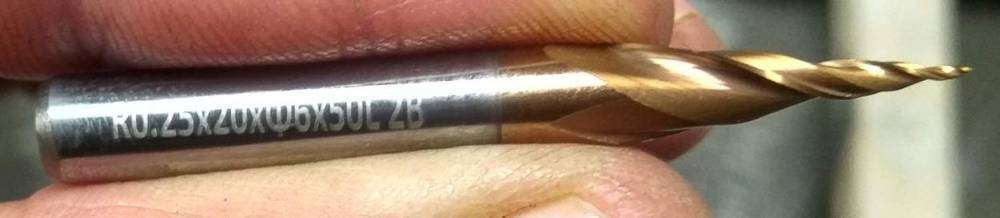

ачемпион Опубликовано 5 марта, 2020 Поделиться Опубликовано 5 марта, 2020 14.02.2020 в 21:40, Калуга сказал: Чтоб не помереть от повышенной скромности , решил сделать себе подарок на 23 февраля: Здравствуйте, извините за нескромный вопрос, покажите фрезу которой это фрезеровалось, спасибо. Ссылка на комментарий Поделиться на другие сайты Поделиться

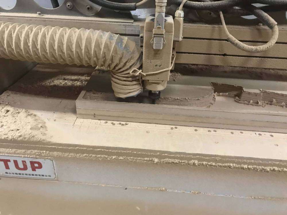

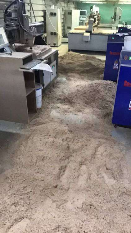

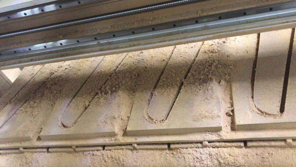

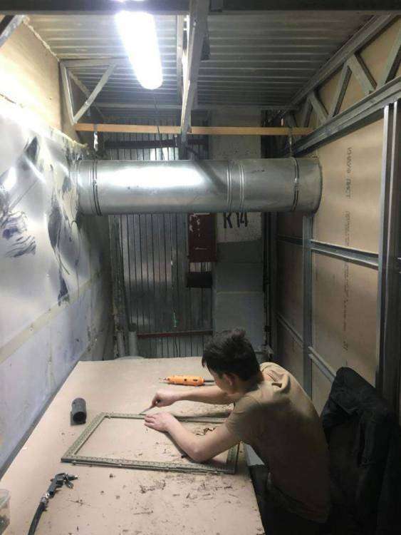

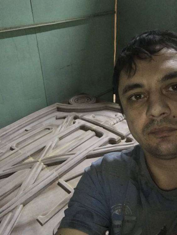

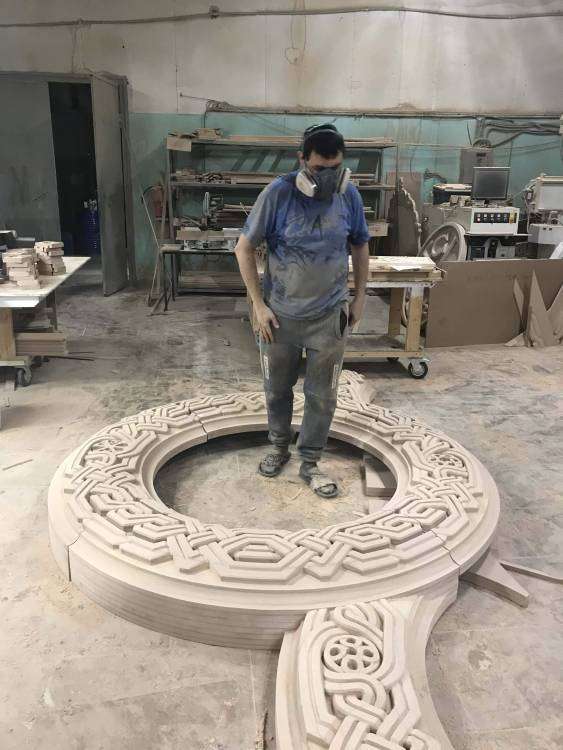

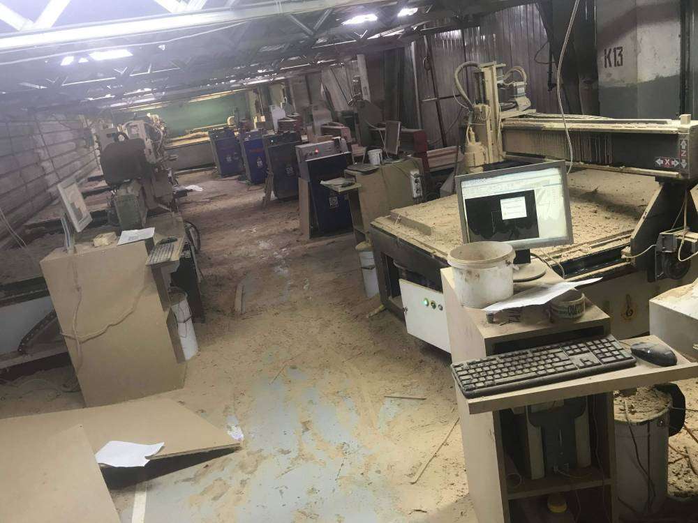

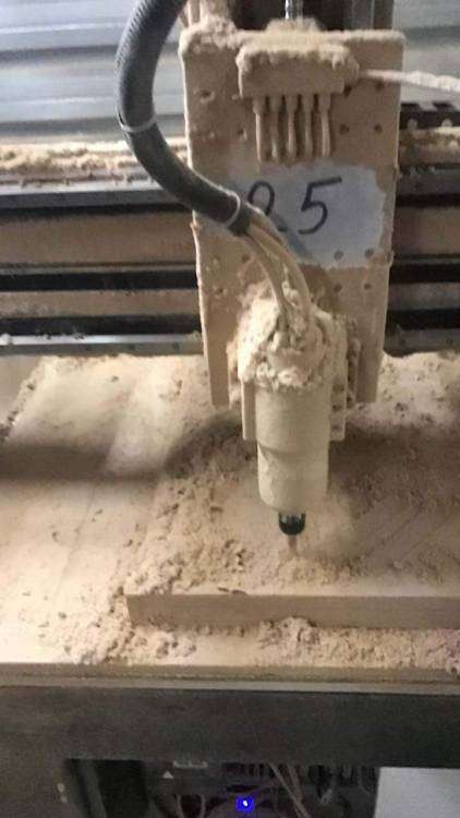

ПавелСерп Опубликовано 5 марта, 2020 Поделиться Опубликовано 5 марта, 2020 первый день работы - дали старшего (типо наставника) узбека по имени Кучкум - работящий парень работает по 7 месяцев без выходных 7 дней в неделю) Работа заключалась вот в чем 14 фрезеров и 1 6 шпиндельный 4х осник - привозишь заготовки, по тех картам запускаешь уп купил себе набор жутко масок- узбеки работают без защиты конец рабочей смены - уборка ААААА забыл сказать.... самое интересное что в цеху нет аспирациии)))) щас все в фото подробно разложу)))) зато есть Воздушный ручной промышленный обдув))) плохо что ограничение на 2 мегабайта))))) в 2020 аууууууууу админы можно до 10 увеличить - ни фото не выложишь не видио блин все фото пережимать- на долго пост затянется))) спустя 3 дня приобрел нормальную маску так ка дышать кроме как в респираторе- невозможно поясню - за 4 месяца переработали -склеили, отфрезеровали (235 кубических метров мдф) отшлифовали, собрали в конструкции для отправки на предприятие которое с наших заготовок гальваническим методом снимут формы.... Вентиляция отсутствует - цех запечатан - так как находится на большом заводе , дабы пыль не летела к соседям повторюсь 14 фрезеров .... узбеки работают без защиты.... Узбеки парни работящие, но не ведающие о том что станки должны быть смазаны, а в таких диких условиях смазка должна быть ежедневная.... в день могло упасть на колени до 7 станков)))) но после появления меня и механика проблема была решена и за 3 месяца подшипники на осях перестали падать(лютая продувка приведение в порядок системы смазки и прокачка ее 2-3 раза в день) канистры масла- на 2 дня ----- но проблема снялась 2 Ссылка на комментарий Поделиться на другие сайты Поделиться

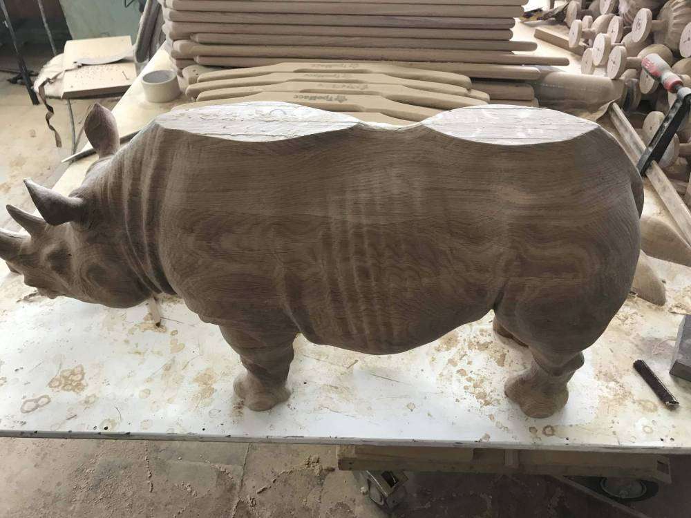

ПавелСерп Опубликовано 5 марта, 2020 Поделиться Опубликовано 5 марта, 2020 на 2,5 и 3,6 водные шпинделя стоят 15 литровые емкости с охладителем)))) при том что температура в самом цеху 30-40 градусов)))) повесил на шпинделя датчики ---- 50 градусов на корпусе --- что запредельно.... о чем 3 месяца говорил начальству..... я им предсказал 3 месяца от силы- ошибся 2,5 все шпинделя сгорели ..... станки работают круглосуточно...... уборка после смены ... специально обученными узбеками.... самыми способными .... жесть лютый ....капец в таких условиях цех выпускает вот такую продукцию.... вам слабо??? очень крутые индивидуальные заказы 150 кило рублей Узбекская аспирация- я как увидел, чуть не заплакал.... А ТЕБЕ СЛАБО ИЛОН МАСК???!!!! извините за вид - это я обдулся воздухом- по этому чистенький как новая копейка))) я и Лёха Астраханец Фирма веников не вяжет - фирма делает эксклюзив - продукция реально топовая на рынке мебели--- позже скину еще разных фото а то что православный храм делают мусульмане.... РПЦ ёлки моталки))) Как итог приобрел огромнейший опыт по ремонту станков(такой опыт и за деньги не купишь), стал спецом в nc studio, осваиваю повермил(4ю ось уже освоил) Если тема интересна, и админы не забанят скину еще несколько ссылок на видио.... тему очень сжал- будут пожелания раскрою ее поширееее Могу несколько публикаций сделать, я за год поменял 4 места работы --- причина такого поведения в том что хочу своё производство, но многих моментов не знаю- курсы дорого, а если устроится на работу то и нюансы поймешь и денежек заработаешь, на которые купишь кой какое оборудование.... на выше указаную работу было 76 соискателей)))) это к слову о квалификации Автора... Всем бобра... 5 1 Ссылка на комментарий Поделиться на другие сайты Поделиться

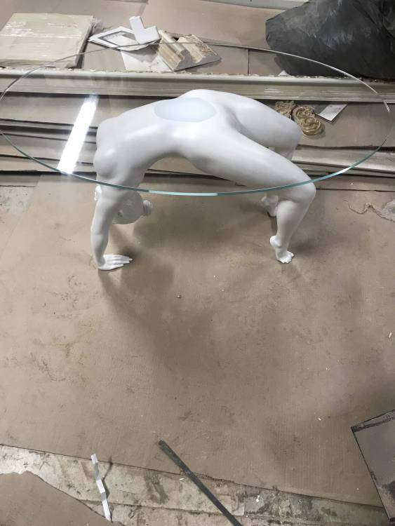

Яшa Опубликовано 6 марта, 2020 Поделиться Опубликовано 6 марта, 2020 нафига столько фоток с опилками, неграми и голыми женщинами? четырехосник где? 1 2 Ссылка на комментарий Поделиться на другие сайты Поделиться

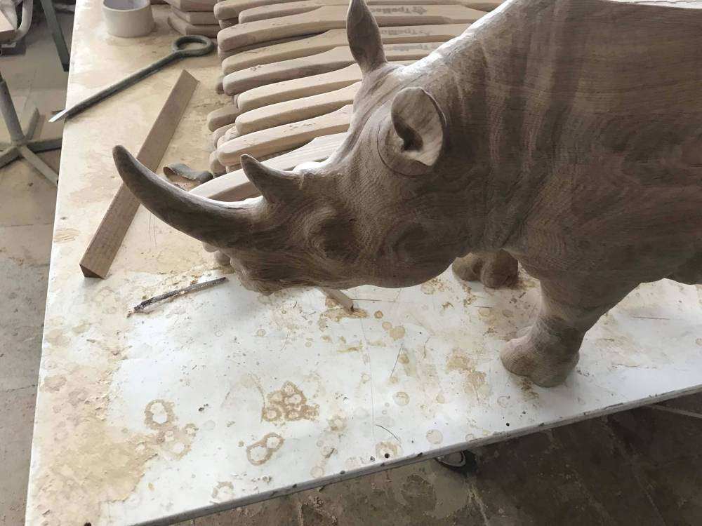

abri Опубликовано 6 марта, 2020 Поделиться Опубликовано 6 марта, 2020 Я Церителли Первая моя скульптура. Моделил Бобби. Сначала фрезеровка с двух сторон, потом ручная доработка. https://yadi.sk/i/6GOW_HMMX1nC2Q 2 2 Ссылка на комментарий Поделиться на другие сайты Поделиться

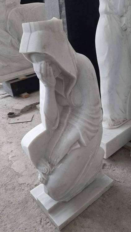

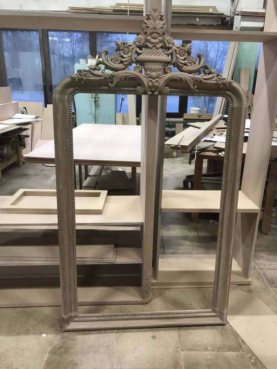

Калуга Опубликовано 6 марта, 2020 Автор Поделиться Опубликовано 6 марта, 2020 ПавелСерп, условия, конечно , ужасные, как для людей, так и для оборудования, но работы достойные. Я много лет потратил для того, чтобы купить станки. Сначала тоже на дядю работал, чтобы стартануть. Не ожидал, но пошли заказы на это: Ссылка на комментарий Поделиться на другие сайты Поделиться

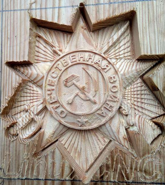

zelenok Опубликовано 6 марта, 2020 Поделиться Опубликовано 6 марта, 2020 1 час назад, Калуга сказал: А у меня, а у меня почти такая-же тоже есть Проба на сосне: После чего возникает понимание сколько-же косяков способно простить дерево и совсем не прощает гранит. Советы гранитчику начинать с дерева или мрамора считаю вредными 1 Ссылка на комментарий Поделиться на другие сайты Поделиться
Калуга Опубликовано 6 марта, 2020 Автор Поделиться Опубликовано 6 марта, 2020 Как раз на дереве или пенобетоне можно потренироваться, увидеть ошибки и недостатки и уже потом сделать всё на граните: 2 1 Ссылка на комментарий Поделиться на другие сайты Поделиться

ачемпион Опубликовано 6 марта, 2020 Поделиться Опубликовано 6 марта, 2020 4 часа назад, Калуга сказал: ачемпион Спасибо, спасибо, но видимо пока не попробуешь что-то сделать сам нечего не поймёшь, а в цифрах можете озвучить режимы резания, (шаг, обороты шпинделя,рабочая подача) Ссылка на комментарий Поделиться на другие сайты Поделиться
Калуга Опубликовано 6 марта, 2020 Автор Поделиться Опубликовано 6 марта, 2020 Шаг 0.1, скорость резания 60 мм/сек, скорость врезания 10 мм/сек, обороты 20.000. Но это не обязательно Ссылка на комментарий Поделиться на другие сайты Поделиться
