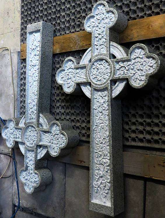

Калуга Опубликовано 29 сентября, 2020 Автор Поделиться Опубликовано 29 сентября, 2020 (изменено) Кресты из мансура . Размер заготовок 140*70*12 см: Будут стоять на баянах, на которых будут керамика и паспорт. Изменено 29 сентября, 2020 пользователем Калуга 4 1 Ссылка на комментарий Поделиться на другие сайты Поделиться
