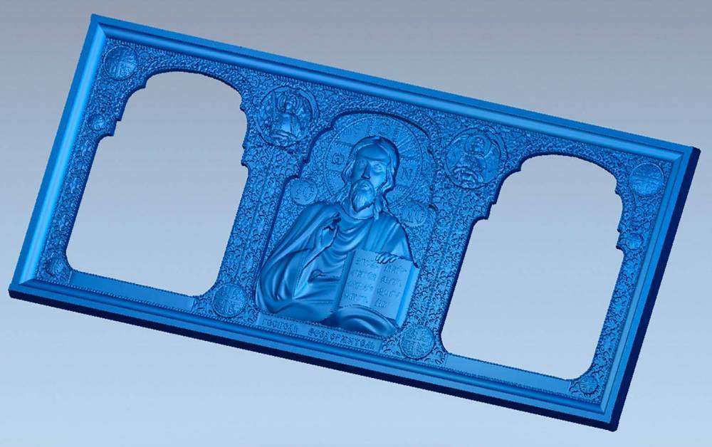

bo-bi Опубликовано 2 декабря, 2020 Поделиться Опубликовано 2 декабря, 2020 @Мультипликатор Я моделил( 1 1 2 Ссылка на комментарий Поделиться на другие сайты Поделиться
Мультипликатор Опубликовано 2 декабря, 2020 Поделиться Опубликовано 2 декабря, 2020 2 часа назад, bobi сказал: @Мультипликатор Я моделил( Здорово получилось! Почем такая модель со стеной? А Greastone я по поиску не нашел(((( Ссылка на комментарий Поделиться на другие сайты Поделиться
zelenok Опубликовано 2 декабря, 2020 Поделиться Опубликовано 2 декабря, 2020 28 минут назад, Мультипликатор сказал: я по поиску не нашел((( Это потому, что он https://graverstone.ru/profile/1278-greatstone/ 1 Ссылка на комментарий Поделиться на другие сайты Поделиться

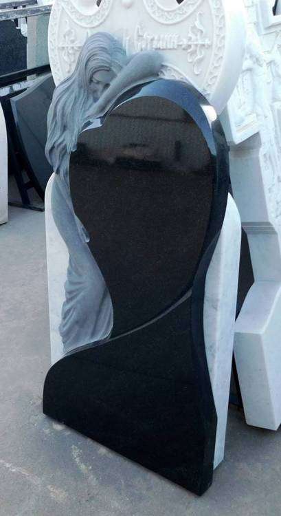

Популярный пост Калуга Опубликовано 4 декабря, 2020 Автор Популярный пост Поделиться Опубликовано 4 декабря, 2020 Неожиданно дал выхлоп по большому тройнику. Сначала просто сделал себе для выставки, но неожиданно стали такие заказывать . Причём на свадьбы серебряные, золотые... Вот последний заказ на сапфировую свадьбу. Причём это именные получаются. В центре Вседержитель, а по бокам именные . В этом случае слева "Зоя", справа "Владимир": Для тех, кто захочет делать нечто подобное заготовка. Останется только по бокам вставить именные иконы: https://yadi.sk/d/77hYDJinIK3Krg 10 3 Ссылка на комментарий Поделиться на другие сайты Поделиться

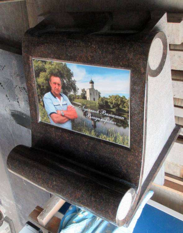

Калуга Опубликовано 7 декабря, 2020 Автор Поделиться Опубликовано 7 декабря, 2020 Наконец -то закончилась эпопея с баяном-свитком. Задержка была из-за заказчика . Никак не могли согласовать макет по керамограниту. Согласовали, заодно сами в первый раз попробовали сделать керамогранит размером 60*40 см : 3 1 Ссылка на комментарий Поделиться на другие сайты Поделиться

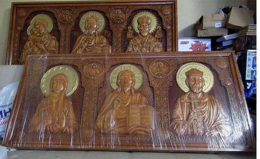

Калуга Опубликовано 12 декабря, 2020 Автор Поделиться Опубликовано 12 декабря, 2020 Появилось время для работы на свою выставку: 2 1 Ссылка на комментарий Поделиться на другие сайты Поделиться

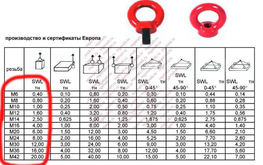

Калуга Опубликовано 13 декабря, 2020 Автор Поделиться Опубликовано 13 декабря, 2020 (изменено) Может кому-то пригодится. При установке тяжёлых элементов можно применять вот это. Устанавливать можно одному, не привлекая другую рабочую силу (ну кроме манипуляторщика), затем этот элемент спилить болгаркой (или выкрутить, если получится). Эти китайские прибамбасы продаются в магазинах крепежа. Изменено 13 декабря, 2020 пользователем Калуга Ссылка на комментарий Поделиться на другие сайты Поделиться
Руслан Опубликовано 13 декабря, 2020 Поделиться Опубликовано 13 декабря, 2020 Разгибаются они..поэтому я не рискую Ссылка на комментарий Поделиться на другие сайты Поделиться
Калуга Опубликовано 13 декабря, 2020 Автор Поделиться Опубликовано 13 декабря, 2020 Они же сварены. Сколько раз применял, ни разу проблем не было, хотя некоторые элементы под тонну были. Ссылка на комментарий Поделиться на другие сайты Поделиться
Руслан Опубликовано 13 декабря, 2020 Поделиться Опубликовано 13 декабря, 2020 Ну у меня разгибалась...поэтому только ремни,никаких китайских скоб. Ссылка на комментарий Поделиться на другие сайты Поделиться
Калуга Опубликовано 13 декабря, 2020 Автор Поделиться Опубликовано 13 декабря, 2020 Когда был в магазине, обратил внимание на то, что было 3 варианта подобных изделий: гнутые, литые, сварные. Гнутые сразу откинул ( действительно могут разогнуться при повышенных нагрузках), литые тоже послал по боку - могут быть скрытые литейные дефекты. Остановился на сварных. Ссылка на комментарий Поделиться на другие сайты Поделиться
Яшa Опубликовано 13 декабря, 2020 Поделиться Опубликовано 13 декабря, 2020 хороший рым болт (естественно не гнутый, а литой) выдерживает огромные нагрузки, так что не разогнется. ниже таблица грузоподъемности сертифицированных болтов из европы. у калуги что там стоит? 12мм? значит грузоподъемность 1,6тонн. тут скорее надо озаботиться, чтобы не вырвало дюбель-цангу вместе с куском камня (или что там еще использовать можно при таком весе? Ссылка на комментарий Поделиться на другие сайты Поделиться
Калуга Опубликовано 13 декабря, 2020 Автор Поделиться Опубликовано 13 декабря, 2020 (изменено) С дуру можно что хочешь сломать и согнуть. Во всём нужна сноровка, закалка, тренировка. Изменено 13 декабря, 2020 пользователем Калуга Ссылка на комментарий Поделиться на другие сайты Поделиться
Руслан Опубликовано 13 декабря, 2020 Поделиться Опубликовано 13 декабря, 2020 49 минут назад, Яшa сказал: сертифицированных болтов из европы. У нас тут в 100 км от китая найти европейский болт так же сложно как в эфиопии снежную горку Так что только ремни Ссылка на комментарий Поделиться на другие сайты Поделиться
Яшa Опубликовано 13 декабря, 2020 Поделиться Опубликовано 13 декабря, 2020 ну у хороших китайских в два раза меньше будет подъемность) так что все равно с запасом Ссылка на комментарий Поделиться на другие сайты Поделиться
Руслан Опубликовано 13 декабря, 2020 Поделиться Опубликовано 13 декабря, 2020 В два бы я рискнул... В тот раз на 500 кг веса ,я взял на 3 тонны... Разогнулась и лопнула. Так что больше не рискую. Но я видел крепеж дорогой ,возможно европейский. Но у нас его не купить.Только через инет. А смысл так заморачиваться то ? ремни всегда в шаговой доступности. Метод вообщем хороший,но с оглядкой. Ссылка на комментарий Поделиться на другие сайты Поделиться

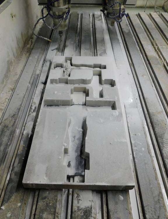

Калуга Опубликовано 14 декабря, 2020 Автор Поделиться Опубликовано 14 декабря, 2020 Вручную проблематично вырезать несколько распятий (и не только) из одной плиты, да и стоимость совсем другой будет. А фрезер здесь в помощь В среднем на 1 распятие 4 часа: 1 Ссылка на комментарий Поделиться на другие сайты Поделиться
zelenok Опубликовано 14 декабря, 2020 Поделиться Опубликовано 14 декабря, 2020 14 минут назад, Калуга сказал: А фрезер здесь в помощь Почему второй головой не пользуешься? Ссылка на комментарий Поделиться на другие сайты Поделиться
Калуга Опубликовано 14 декабря, 2020 Автор Поделиться Опубликовано 14 декабря, 2020 Заказов нет. Ссылка на комментарий Поделиться на другие сайты Поделиться

Калуга Опубликовано 14 декабря, 2020 Автор Поделиться Опубликовано 14 декабря, 2020 Ещё удобно на фрезере ниши под заглубления вырезать с минимальным зазором. В данном случае в дымовском граните заглубление под распятие из коелги: Ссылка на комментарий Поделиться на другие сайты Поделиться
