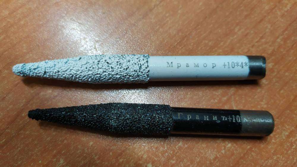

zelenok Опубликовано 7 октября, 2020 Поделиться Опубликовано 7 октября, 2020 (изменено) Я по диабазу остановился на 12мм/сек, получив несколько неприятных полос при срыве кристалла на кончике при более высокой скорости подачи.Но использовал рекомендованные обороты в 16000 и шаг 0.27. В моём случае чёрная фреза получилась более чем живучая-с десяток камней 120*60 с фрезеровкой в добрую треть плоскости, попробую поиграться с меньшими оборотами на 12000. Изменено 7 октября, 2020 пользователем zelenok Ссылка на комментарий Поделиться на другие сайты Поделиться
ачемпион Опубликовано 7 октября, 2020 Поделиться Опубликовано 7 октября, 2020 Всем привет, ничего страшного не произойдет, если фрезой предназначеной для гранита обработать мрамор? Просто у неё радиус кончика меньше чем по мрамору. Калуга , вы меня извините , что я тут хозяйничаю Вообще на мой взгляд, одинаковые фрезы покрасили разными цветами, и теперь они могут обрабатывать разные по твердости материалы. Ссылка на комментарий Поделиться на другие сайты Поделиться
Яшa Опубликовано 7 октября, 2020 Поделиться Опубликовано 7 октября, 2020 24 минуты назад, ачемпион сказал: ничего страшного не произойдет, если фрезой предназначеной для гранита обработать мрамор? конкретно этой - нет, ничего не произойдет. точнее произойдет. короче, все будет нормально. буквально вчера закончил резать гранит, перед которым резал мрамор, перед которым резал гранит. и все это одной и той же фрезой. примерно такой же. 26 минут назад, ачемпион сказал: Вообще на мой взгляд, одинаковые фрезы покрасили разными цветами, и теперь они могут обрабатывать разные по твердости материалы. очень похоже, что так и есть - я тоже тут две абсолютно одинаковые фрезы вижу. возможно разница в связке, но вряд ли. 1 Ссылка на комментарий Поделиться на другие сайты Поделиться
Калуга Опубликовано 8 октября, 2020 Автор Поделиться Опубликовано 8 октября, 2020 Мультинапылёнными можно обрабатывать и мягкие и твёрдые камни. Цвет зависит от фирмы изготовившей фрезы. Разные фирмы окрашивают в разный цвет. Я в этом убедился в Сямыне на выставке в прошлом году. Ссылка на комментарий Поделиться на другие сайты Поделиться
mrmeskys Опубликовано 8 октября, 2020 Поделиться Опубликовано 8 октября, 2020 15 часов назад, Яшa сказал: очень похоже, что так и есть - я тоже тут две абсолютно одинаковые фрезы вижу. возможно разница в связке, но вряд ли. "гранитной" по мрамору, вакуумное напыление можно работать. Мраморными по граниту не советую. Закупочные цены разные, значит алмаз боле низкого качества. Технология изготовления одинаково - пайка серебром в вакууме Ссылка на комментарий Поделиться на другие сайты Поделиться
Яшa Опубликовано 8 октября, 2020 Поделиться Опубликовано 8 октября, 2020 13 минут назад, mrmeskys сказал: Закупочные цены разные, значит алмаз боле низкого качества возможно дело не в качестве алмаза, а в количестве. т.е. работать будет, но быстрее сотрется и сломается. Ссылка на комментарий Поделиться на другие сайты Поделиться
