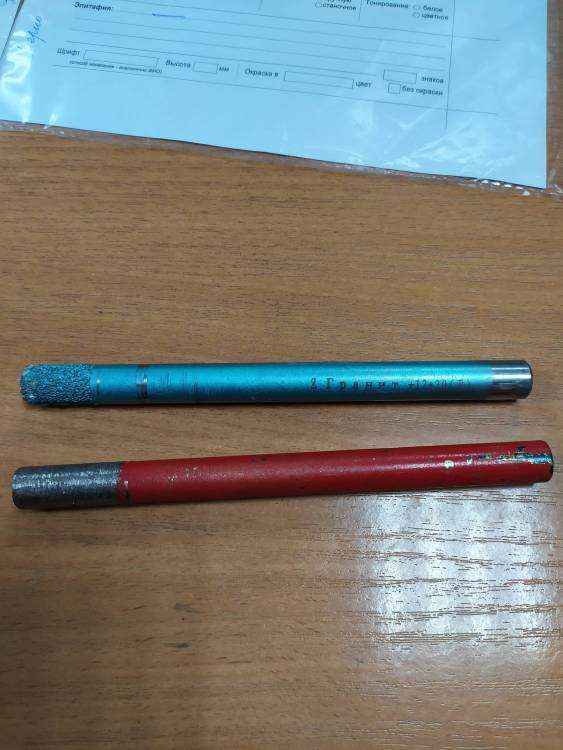

Калуга Опубликовано 18 февраля, 2021 Автор Поделиться Опубликовано 18 февраля, 2021 Верхняя - напылёнка, ее применять лучше на мраморе. Нижняя - спечёнка, она для гранита. По граниту рекомендую не более 1 мм за проход, врезание не больше 5 мм/сек и желательно применять наклонное врезание. 1 Ссылка на комментарий Поделиться на другие сайты Поделиться

Яшa Опубликовано 18 февраля, 2021 Поделиться Опубликовано 18 февраля, 2021 зеленая по граниту тоже справится. настройки те же, ну может глубину за проход поменьше 0,7-0.8. и возможно придется оборотами поиграться. но громче будет она в работе - намного. 1 Ссылка на комментарий Поделиться на другие сайты Поделиться

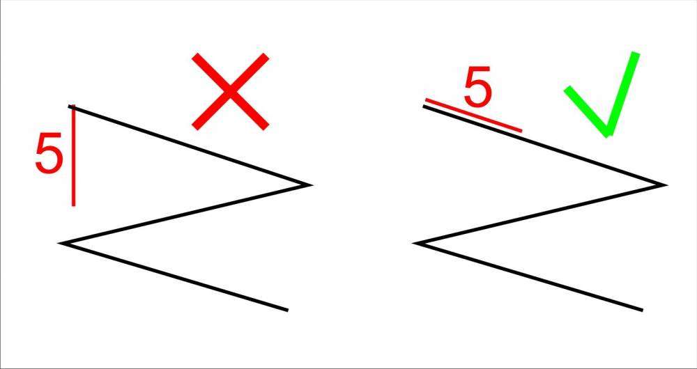

Яшa Опубликовано 18 февраля, 2021 Поделиться Опубликовано 18 февраля, 2021 30 минут назад, zelenok сказал: иначе обрезать с наклонным врезанием состаришься а че там стареть? просто надо учитывать, что скорость указана ни врезания в глубину, а движения по этой самой наклонной траектории. т.е. если стоит скорость 5, а угол врезания 30 градусов, то надо эти 5 еще на косинус угла умножить, итого мы ожидаем, что врезание 5мм/сек, а по факту 0,75мм/сек. значит надо ставить не 5, а 15. либо угол менее пологий. 6 минут назад, minus сказал: я вообще при обработке по профилю отказался от наклонно врезания ну если фреза сферическая, наверное можно, но если концевая... даже представить страшно, не то, что пробовать))) 1 1 Ссылка на комментарий Поделиться на другие сайты Поделиться

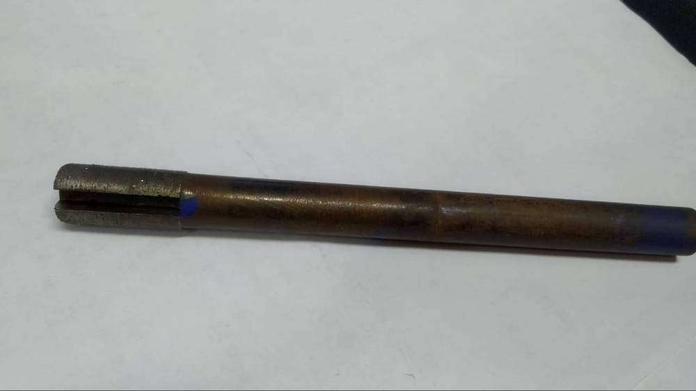

minus Опубликовано 18 февраля, 2021 Поделиться Опубликовано 18 февраля, 2021 (изменено) 9 минут назад, Яшa сказал: ну если фреза сферическая, наверное можно, но если концевая... даже представить страшно, не то, что пробовать))) вот такая , уже скоро станет сферической . но изначально была концевая. около года ей работаю за проход 0.5 мм снимаю такое ощущение что ей сносу нет, если сравнить с новой то этой потерял где то мм3. Изменено 18 февраля, 2021 пользователем minus 1 Ссылка на комментарий Поделиться на другие сайты Поделиться

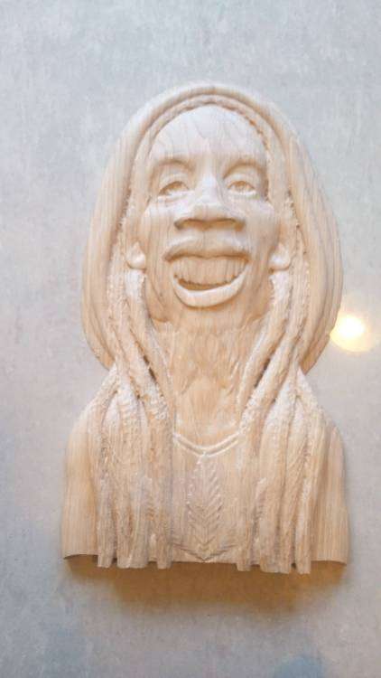

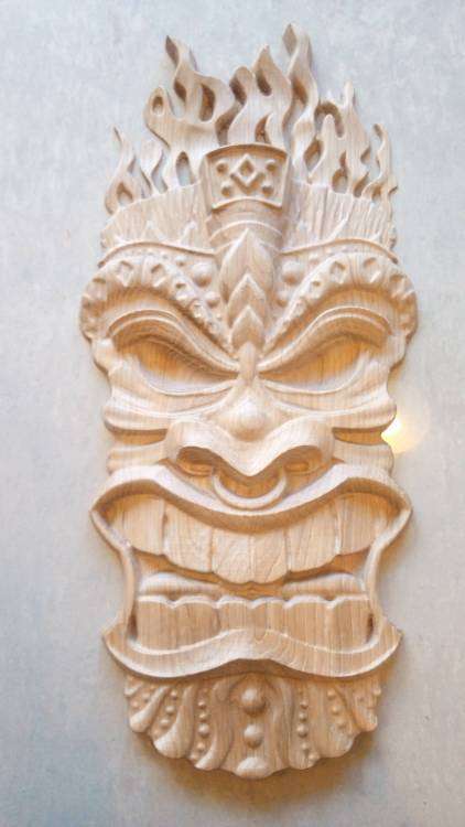

Роман 1501 Опубликовано 6 марта, 2021 Поделиться Опубликовано 6 марта, 2021 Лично для себя и друзей, иногда развлекаюсь такими вещами. На продажу из дерева не фрезерую, только в качестве хобби. 3 Ссылка на комментарий Поделиться на другие сайты Поделиться

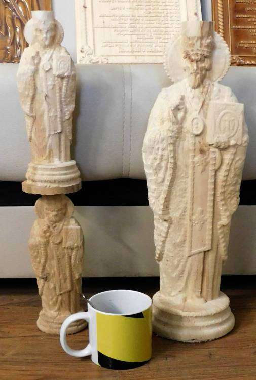

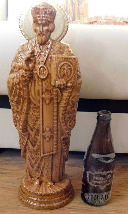

Калуга Опубликовано 6 марта, 2021 Автор Поделиться Опубликовано 6 марта, 2021 (изменено) Николай-чудотворец на 4-хоснике, карельская берёза: Моделил bobi. Изменено 6 марта, 2021 пользователем Калуга 4 Ссылка на комментарий Поделиться на другие сайты Поделиться
