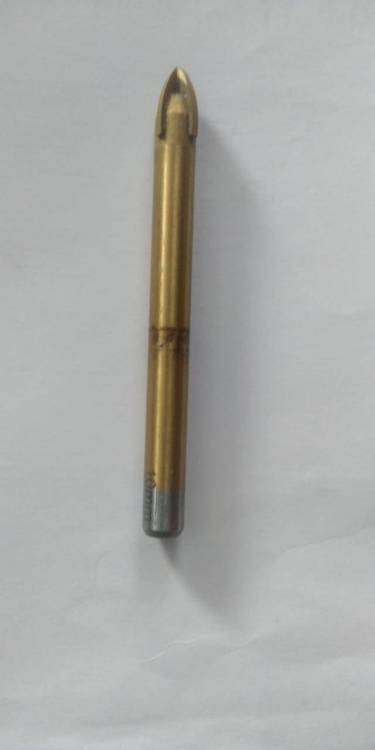

ачемпион Опубликовано 12 марта, 2021 Поделиться Опубликовано 12 марта, 2021 Вот таким сверлом по стеклу вырезаю буквы и векторные рисунки на мраморе, режет отлично , хватает на очень долго,(наверное не чего нового я вам не рассказал), так вот стоит ли пробовать это сверло по граниту? Ссылка на комментарий Поделиться на другие сайты Поделиться
Калуга Опубликовано 12 марта, 2021 Автор Поделиться Опубликовано 12 марта, 2021 Однозначно нет (особенно по карелии). Это Твердый сплав, по граниту он не пойдёт. По мягким камням (мрамору, доломиту, травертину...) он может работать. Если небольшой объём фрезеровки, то немного может постоять по украинскому габбро, Но применять это советую только в исключительных случаях. Ссылка на комментарий Поделиться на другие сайты Поделиться

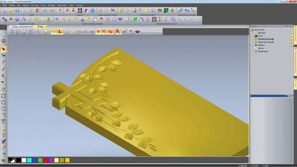

ачемпион Опубликовано 12 марта, 2021 Поделиться Опубликовано 12 марта, 2021 Вот такую модель , ( в самых глубоких местах 9 мм). Вы, чем бы стали резать ? Ссылка на комментарий Поделиться на другие сайты Поделиться
Калуга Опубликовано 12 марта, 2021 Автор Поделиться Опубликовано 12 марта, 2021 Такие модели гораздо быстрее, дешевле, проще делать вручную, ну а если всё же на станке, то конусной спечёнкой с радиусом 2-3 мм. 1 Ссылка на комментарий Поделиться на другие сайты Поделиться

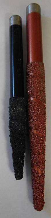

Калуга Опубликовано 19 марта, 2021 Автор Поделиться Опубликовано 19 марта, 2021 (изменено) Для фрезеровщиков может пригодиться. Сейчас стали часто применять мультинапылёнку для обработки гранита. Не сезон. Решил провести испытание на их стойкость. Шаг был везде одинаковый 0.25, скорость врезания везде в 4 раза меньше скорости резания. Результаты весьма приблизительные: скорость резания 40 мм/сек - 1,5 часа (столько проработала нормально) 30 мм/сек - 4 часа 25 мм/сек - 14 часов 20 мм/сек уже работает сутки, сколько простоит - посмотрим. Глубина рельефа 75 мм, но в данном случае это не роляет Вывод: при обработке гранита (и других твёрдых камней) не желательно применять скорость более 20 мм/сек, если не лимитирует время. Да, обрабатывал карельский габбро-диабаз. На украинском камне стойкость должна быть гораздо выше. Изменено 19 марта, 2021 пользователем Калуга 7 Ссылка на комментарий Поделиться на другие сайты Поделиться

AndreyTar Опубликовано 19 марта, 2021 Поделиться Опубликовано 19 марта, 2021 @Калуга мультинапыленка быстрее и лучше режет? Если так, то можно ли использовать такие фрезы без подачи воды ? и следующий вытекающий вопрос - продаются ли такие для прямошлифовалок ) Ссылка на комментарий Поделиться на другие сайты Поделиться

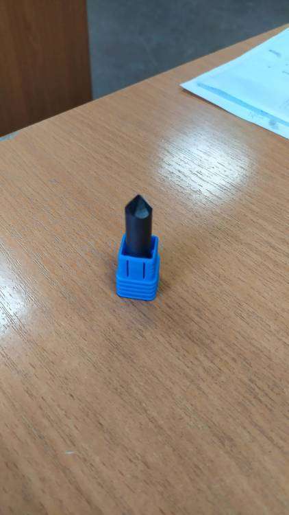

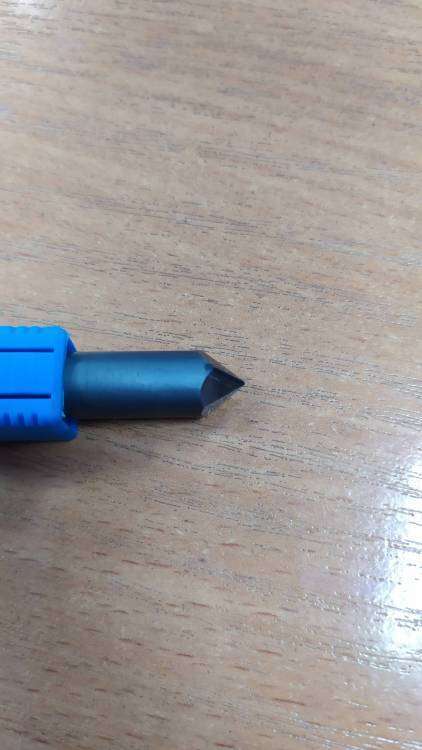

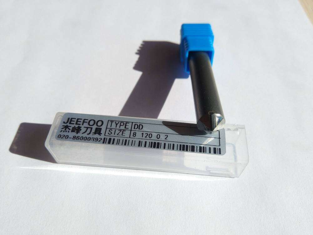

ачемпион Опубликовано 19 марта, 2021 Поделиться Опубликовано 19 марта, 2021 17 минут назад, Калуга сказал: Не могу в данной теме сказать многое. Поликристалл использую редко и только на паспортах. На рельефах ( в чём в основном специализируюсь) использую спечёнку, а в последнее время в основном мультинапылёнку. На паспортах по поликристаллу использую такой режим: обработка по средней, шаг 0.1, скорость резания 20 мм/сек, скорость врезания в 4-5 раз ниже. Тут ещё кое-что зависит от производителя и от способа изготовления фрезы (просто напайка или напайка в паз). Поликристалом буду резать тоже только паспорта, фреза вот такая Ссылка на комментарий Поделиться на другие сайты Поделиться
Калуга Опубликовано 19 марта, 2021 Автор Поделиться Опубликовано 19 марта, 2021 Андрей, я так понимаю, что ты их используешь для ручной обработки в прямошлифовалках. Эти фрезы, в отличии от спечёнок очень отрицательно реагируют на перегрев. Т.е. при использовании без воды они долго не простоят, но режут быстрее, производительнее. 1 Ссылка на комментарий Поделиться на другие сайты Поделиться
