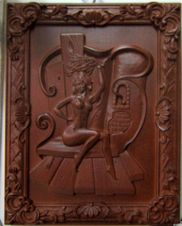

..RockWalker.. Опубликовано 12 января, 2014 Опубликовано 12 января, 2014 3д смещение - это разновидность спирали, но в этом случае смещение происходит всё время в одном месте и в этом месте остаётся пусть слегка, но заметный след от перехода фрезы на другой виток хоть из центра, хоть в центр. При стратегии "чистой" спирали такого смещения нет с следа от перехода фрезы тоже. Недостаток этого метода в продолжительной обработке компьютером УП, а обрабатывать в этом случае тоже можно как в центр, так и из центра. Жаль, что пока нет инструмента, который позволил бы делать фрезеровку на мраморе и граните с таким уклоном. В данном случае проба делать фрезеровку на ясене с небольшим уклоном на глубину 30мм за один проход. Известный библейский сюжет "Агнец открывает книгу" Модель не моя, только сборка. видели эту модель за 39000 р..неужели покупаете? или где то дешевле? 1
