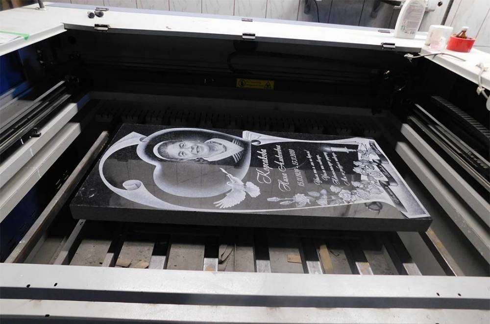

Калуга Опубликовано 5 апреля, 2021 Автор Поделиться Опубликовано 5 апреля, 2021 (изменено) Да, карельский габбро-диабаз имеет довольно-таки разнообразную гамму. Я нашёл поставщика с хорошей полировкой и геометрией, а самое главное цвет - почти как чёрный китаец. На нём изображения (в том числе и портрет) получаются хорошо. Конечно, после ударника портрет получается немного лучше, но... На ударнике портрет 5-6 часов, а на лазере 30-40 минут. Во время сезона это имеет решающее значение. Изменено 5 апреля, 2021 пользователем Калуга Ссылка на комментарий Поделиться на другие сайты Поделиться

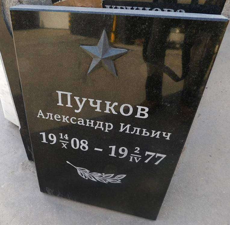

Калуга Опубликовано 13 апреля, 2021 Автор Поделиться Опубликовано 13 апреля, 2021 (изменено) Нашёл применение звёздам, которые резал на фрезере зимой из обрезков: Их, эти звёзды, конечно можно было сделать и вручную, но у меня фрезер простаивал - это раз, во-вторых, когда он работал, я пил чай и развлекал подружек, которые заглянули ко мне в гости. Изменено 13 апреля, 2021 пользователем Калуга 1 Ссылка на комментарий Поделиться на другие сайты Поделиться

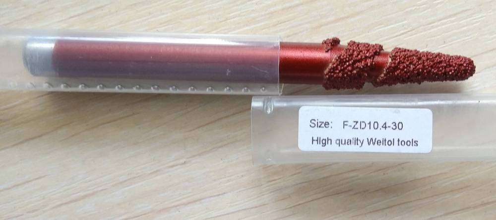

zelenok Опубликовано 13 апреля, 2021 Поделиться Опубликовано 13 апреля, 2021 Испытал фрезу с алиэкспресс, (продавца вспомнить не долго), малую красную на гравировке по диабазу, работает хорошо, в предельные режимы правда не вгонял, посмотрим насколько она долгоиграющая Красивая. Ссылка на комментарий Поделиться на другие сайты Поделиться
andreyali Опубликовано 13 апреля, 2021 Поделиться Опубликовано 13 апреля, 2021 21 минуту назад, zelenok сказал: Испытал фрезу с алиэкспресс, (продавца вспомнить не долго), малую красную на гравировке по диабазу, работает хорошо, в предельные режимы правда не вгонял, посмотрим насколько она долгоиграющая Красивая. у вейтола спеченки шикарные, напыленки г*мно еще то....вернее гранит можна даже не пробовать, быстро кончики сыпятся, а вот на мрамор отдал для коллеги, он был доволен. Ссылка на комментарий Поделиться на другие сайты Поделиться
zelenok Опубликовано 13 апреля, 2021 Поделиться Опубликовано 13 апреля, 2021 2 минуты назад, andreyali сказал: вернее гранит можна даже не пробовать Ну, сейчас если второй ажурный крест подряд выдержит и то хорошо Ссылка на комментарий Поделиться на другие сайты Поделиться
andreyali Опубликовано 13 апреля, 2021 Поделиться Опубликовано 13 апреля, 2021 Только что, zelenok сказал: Ну, сейчас если второй ажурный крест подряд выдержит и то хорошо на подаче 12 мм в сек, 2 врезание, 0.2 шаг (модель вся с уклонами), обороты 10 000 потеряла фреза кончик совсем. может и лучше стало качество, я в том году их пробовал. Ссылка на комментарий Поделиться на другие сайты Поделиться

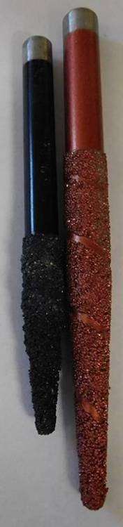

zelenok Опубликовано 14 апреля, 2021 Поделиться Опубликовано 14 апреля, 2021 17 часов назад, andreyali сказал: потеряла фреза кончик совсем По всем проведённым исследованиям в последнее время самые стойкие концы у Зенона, чёрные, на них эксперименты можно и заканчивать-у фрезы один недостаток-порой непредсказуемо ломается(вторая партия, витая, первая целиковая отработала вообще без огрехов), при более щадящих режимах погружения чем у вас, бОльших оборотах и шаге, но при равной подаче. Этими полез в гравировку дабы опробовать уже полгода валяющийся без дела инструмент и сэкономить ещё рабочие Зеноновы концы-на звук работает гораздо нежнее-кристалл мелкий, кстати воды на неё лью море-не жалко. Только что, Калуга сказал: Ночная работа Чистовой ходил? Ссылка на комментарий Поделиться на другие сайты Поделиться
Калуга Опубликовано 14 апреля, 2021 Автор Поделиться Опубликовано 14 апреля, 2021 Сразу за 1 проход фрезой (чёрная) от Зенона (из Сямыня уже второй год ничего не привожу из-за пандемии). Ссылка на комментарий Поделиться на другие сайты Поделиться
zelenok Опубликовано 14 апреля, 2021 Поделиться Опубликовано 14 апреля, 2021 9 минут назад, Калуга сказал: Сразу за 1 проход фрезой (чёрная) от Зенона Мне по фото показалось что рисунок для неё мелковат. Ссылка на комментарий Поделиться на другие сайты Поделиться
