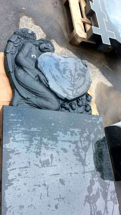

Калуга Опубликовано 23 марта, 2021 Автор Поделиться Опубликовано 23 марта, 2021 Очередной ангел, поедет в подмосковье, плита 160*80*10 см: 5 Ссылка на комментарий Поделиться на другие сайты Поделиться

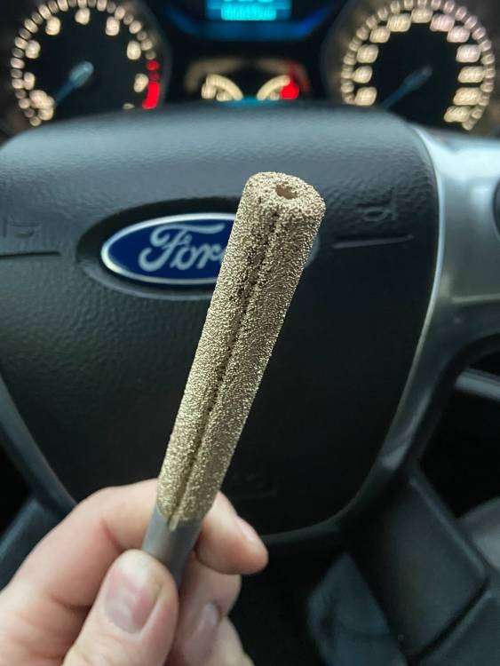

ачемпион Опубликовано 2 апреля, 2021 Поделиться Опубликовано 2 апреля, 2021 8 часов назад, zelenok сказал: Габрушку? Похоже да , но лучше дождаться ответа. 9 часов назад, andreyali сказал: Этой золотой D12 я резал 2 мм за слой, 8 мм в сек. подача, 7 тис. об. Так же есть разные обрезные китайские напылённые, первое время не мог понять как на них работать, делал обороты от 9 до 12 тыс. , а сегодня попробовал 7000 оборотов, звук стал стабильный без биения, резал 3.5 мм за проход с подачей 6 мм в сек. Зачем такая длинная режущая часть? Ссылка на комментарий Поделиться на другие сайты Поделиться
zelenok Опубликовано 2 апреля, 2021 Поделиться Опубликовано 2 апреля, 2021 (изменено) 22 минуты назад, ачемпион сказал: Зачем такая длинная режущая часть? Это что-бы сразу, с разбега и по самые помидоры загнать можно было Есть подозрение, что это "мраморные фрезы" Изменено 2 апреля, 2021 пользователем zelenok 1 1 Ссылка на комментарий Поделиться на другие сайты Поделиться

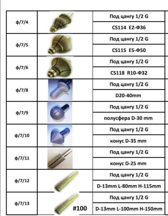

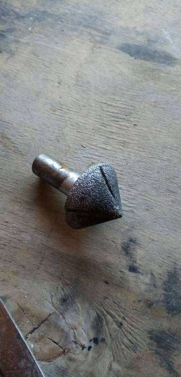

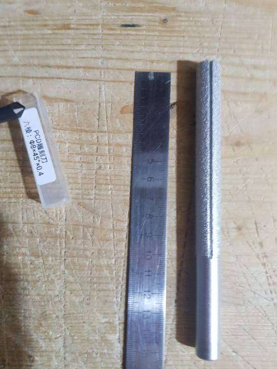

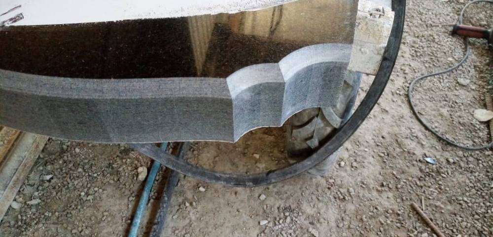

mrmeskys Опубликовано 2 апреля, 2021 Поделиться Опубликовано 2 апреля, 2021 Специально сделали пальчиковую фрезу 12,7*100*150 мм #100 для удаления полос на торце камня, конусной снимаем фаску по габбро. Образец обработки торца и фаска: Инструмент: Ссылка на комментарий Поделиться на другие сайты Поделиться
zelenok Опубликовано 2 апреля, 2021 Поделиться Опубликовано 2 апреля, 2021 16 минут назад, mrmeskys сказал: для удаления полос на торце камня Типа чистовая по фрезерованному торцу? Конусная интересная фреза, надо будет раскинуть мозгами о внедрении, на досуге. Ссылка на комментарий Поделиться на другие сайты Поделиться
mrmeskys Опубликовано 2 апреля, 2021 Поделиться Опубликовано 2 апреля, 2021 1 час назад, zelenok сказал: Типа чистовая по фрезерованному торцу? Типа да. берем -0,2-0,3 мм и обходим раз или два по периметру. И получается ровная поверхность. Ссылка на комментарий Поделиться на другие сайты Поделиться
