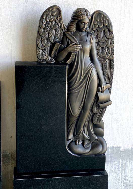

mrmeskys Опубликовано 2 апреля, 2021 Поделиться Опубликовано 2 апреля, 2021 (изменено) К сожалению все китайские тем боле "наши" станки комплектуется дешевыми двухполюсными простыми или "подготовленными" - усиленными для камня "деревяшкиными" шпинделями. 18000-24000 об/мин. Для камня нужны 4-6 полюсные шпинделя с стабильной мощностью при оборотах90000-18000 или подобные скорости. Но они дороже 2-2,5 раза двухполюсных... Изменено 2 апреля, 2021 пользователем mrmeskys 1 Ссылка на комментарий Поделиться на другие сайты Поделиться

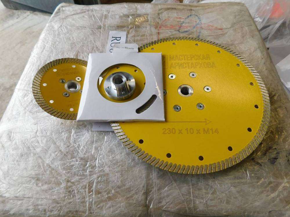

Калуга Опубликовано 2 апреля, 2021 Автор Поделиться Опубликовано 2 апреля, 2021 Пришла очередная посылки из Поднебесной. Отрезные диски прекрасно работают с карельским камнем. 1 Ссылка на комментарий Поделиться на другие сайты Поделиться

Калуга Опубликовано 2 апреля, 2021 Автор Поделиться Опубликовано 2 апреля, 2021 zelenok, с этой фирмой работаю уже больше 10 лет. Проблем не было. Диски с карельским камнем справляются на ура. Себестоимость дисков по сравнению с тем, что брали до этого, вполне приемлема, хоть и пришлось заказывать по 100 шт. каждого наименования. Ссылка на комментарий Поделиться на другие сайты Поделиться

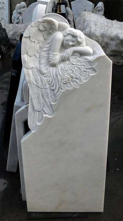

Калуга Опубликовано 2 апреля, 2021 Автор Поделиться Опубликовано 2 апреля, 2021 Полоцкий. Вполне на нём нормально фрезеровка получается: 2 Ссылка на комментарий Поделиться на другие сайты Поделиться

Калуга Опубликовано 2 апреля, 2021 Автор Поделиться Опубликовано 2 апреля, 2021 1 час назад, Анфим сказал: Жёлтый сахар рафинат))) К сожалению с Коелгой сейчас проблемы, поэтому приходится довольствоваться полоцким. Я сначала по форумским рассказам тоже думал, что камень большая какашка, но попробовал с ним работать - вроде ничего. Но нет испытания временем. Фрезеровать средние и крупные варианты на нём вполне уместно, мелкие пока не пробовал. Да и сам камень по цвету очень разнообразен. Я поставщиков попросил побелее, что и прислали. Ссылка на комментарий Поделиться на другие сайты Поделиться
