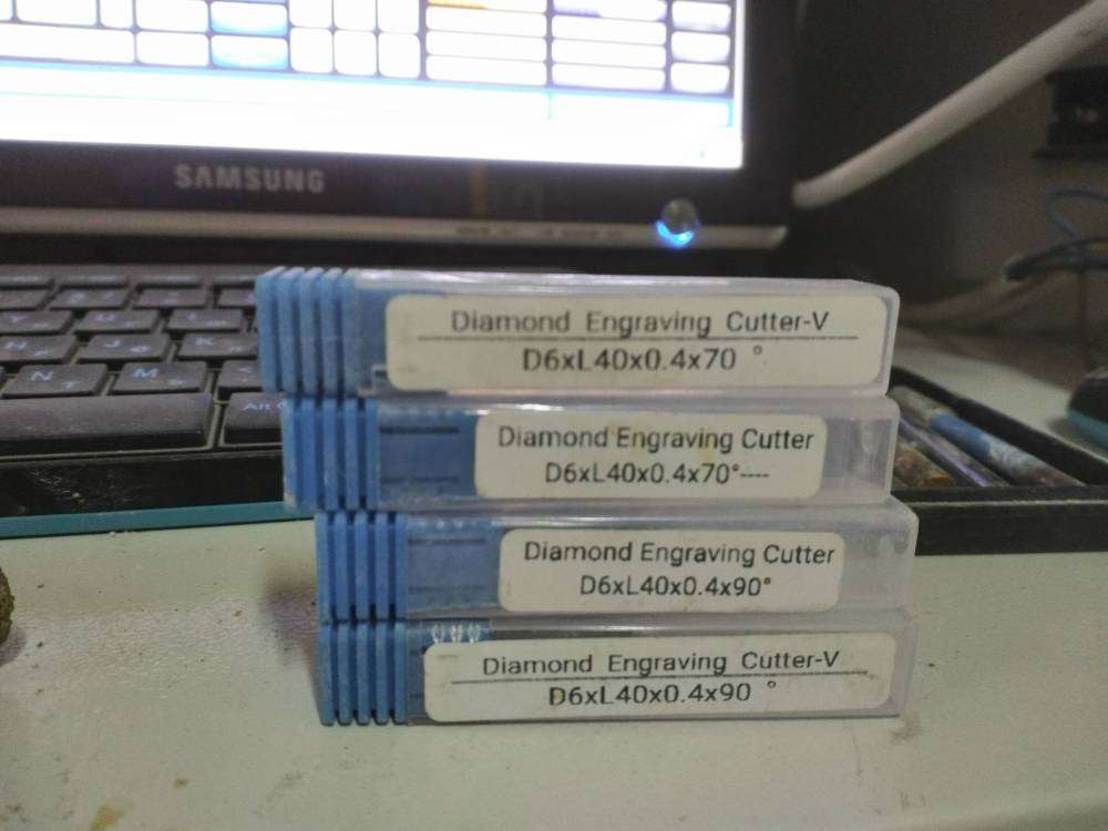

bratian Опубликовано 14 января, 2022 Поделиться Опубликовано 14 января, 2022 (изменено) Всем привет, @Калуга@Калуга извиняюсь, что в вашей теме, просто здесь явно быстрее совет получу) так вот, случилось и мне к фрезеру подойти, задача в том, что бы фрезернуть текст на глубину 3 мм на мраморе бидосар(индийский вроде). Подскажите, плиз, подойдёт ли такая фреза для этих целей. Ну и если кто подскажет параметры скорость подачи и тд, то тоже буду весьма благодарен. Высота больших букв 10 см маленьких 6 см. Фреза с хвостовиком 6мм. Конусная плоская радиус кромки 2мм Изменено 14 января, 2022 пользователем bratian Ссылка на комментарий Поделиться на другие сайты Поделиться
Калуга Опубликовано 14 января, 2022 Автор Поделиться Опубликовано 14 января, 2022 (изменено) Это спеченка. По мрамору лучше работать (по надписям) твёрдосплавной или поликристаллической и не с таким профилем, а конической Изменено 14 января, 2022 пользователем Калуга Ссылка на комментарий Поделиться на другие сайты Поделиться
bratian Опубликовано 14 января, 2022 Поделиться Опубликовано 14 января, 2022 Даже если надпись не на ус, а просто плоскость утоплена? Вот что имею в наличии по поликристалу И как его этот поликристалу прописывать в параметрах инструмента? Ссылка на комментарий Поделиться на другие сайты Поделиться
Калуга Опубликовано 14 января, 2022 Автор Поделиться Опубликовано 14 января, 2022 Смотрите сопутствующие ветки. Там уже много раз описывалась Ваша проблема. Ссылка на комментарий Поделиться на другие сайты Поделиться
bratian Опубликовано 14 января, 2022 Поделиться Опубликовано 14 января, 2022 Спасибо. Ссылка на комментарий Поделиться на другие сайты Поделиться

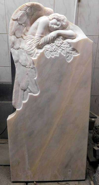

Калуга Опубликовано 19 января, 2022 Автор Поделиться Опубликовано 19 января, 2022 (изменено) Зимний заказ. Размер 140*70*10 см : Мрамор "Коелга" из старых запасов. Изменено 19 января, 2022 пользователем Калуга 2 Ссылка на комментарий Поделиться на другие сайты Поделиться

Калуга Опубликовано 7 февраля, 2022 Автор Поделиться Опубликовано 7 февраля, 2022 (изменено) С Коелгой и Уфалеем сейчас проблемы. Начались поиски нового мрамора. Вот один из них. Добычи, как таковой ещё нет, только пробы. Обрабатывается камень хорошо, плотнее и твёрже вышеназванных, но более хрупкий. Кто добывает сидит на нашем форуме, захочет - покажется, ко мне с контактами не обращайтесь. Пробы нового камня: Изменено 7 февраля, 2022 пользователем Калуга 5 1 Ссылка на комментарий Поделиться на другие сайты Поделиться
Владимир1986 Опубликовано 7 февраля, 2022 Поделиться Опубликовано 7 февраля, 2022 Классный камень... 👍 👍 👍 Ссылка на комментарий Поделиться на другие сайты Поделиться
Storn Опубликовано 7 февраля, 2022 Поделиться Опубликовано 7 февраля, 2022 Саянский мрамор? 1 Ссылка на комментарий Поделиться на другие сайты Поделиться
Калуга Опубликовано 7 февраля, 2022 Автор Поделиться Опубликовано 7 февраля, 2022 Нет, это уральский. Месторождение ещё не разрабатывается. Саянский у меня есть, но из-за стоимости доставки в центральный регион становится неконкурентноспособным. Ссылка на комментарий Поделиться на другие сайты Поделиться
