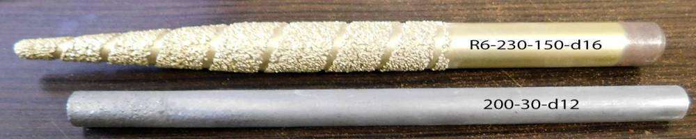

Tomas.M Опубликовано 3 ноября, 2021 Поделиться Опубликовано 3 ноября, 2021 1 час назад, mrmeskys сказал: могут - но отрезная спеченная оптимальная длина при диаметре 8 мм 80 мм; 10-100 мм; 12-120 мм. Можно выпросить сделать соответственно 100-120-150, если делать длиннее - начинается вибрации, резонансы... нормальный спец и делать длиннее не будет - он дорожит репутацией...Был у меня опыт сделал 16 мм длиной 220 мм. Пол часа клиента (начальника) учил, как с ней работать...Через час звонит - "фрезу загнуло" Прикиньте засунули в цангу 30 мм и 24000 оборотов. Слава Богу ни кого не убило...Выкинул оставшейся фрезы... Не, ну при медленных скоростях и адекватных оборотах, можно экспериментировать с длинными я думаю)) Ссылка на комментарий Поделиться на другие сайты Поделиться
mrmeskys Опубликовано 3 ноября, 2021 Поделиться Опубликовано 3 ноября, 2021 (изменено) 4 часа назад, Tomas.M сказал: при медленных скоростях и адекватных оборотах, можно экспериментировать Так работать нужно, если станок покупаешь для экспериментов - флаг, как говорится в руку. 6 часов назад, Калуга сказал: Зря выкинул. Можно было бы обороты уменьшить и поэкспериментировать. Но это вне сезона и ради интереса, а так да, сначала надо хорошенько подумать, прежде чем заказывать. Я же писал что человеку пол часа объяснял, чтоб хвостовик засунул по началу как можно глубже (у 5,5 кв шпинделя залезает до 70-80 мм) и начинал на минимальных оборотах резать... И даже если не в голову перепало фрезой, а по заднице-помер бы от болевого шока...Согласен, и думать надо, когда принимаешь заказ. Теперь по проще, когда появились вакуумные, по твердым породам, а раньше просили спеченные с рабочим сегментом 80-100 мм. А связка твердосплавная еще с алмазами очень хрупкая. Изменено 3 ноября, 2021 пользователем mrmeskys 1 Ссылка на комментарий Поделиться на другие сайты Поделиться
Калуга Опубликовано 4 ноября, 2021 Автор Поделиться Опубликовано 4 ноября, 2021 Да, брал и заказывал такие. Переломал полведра, но работать ими научился.Медленно правда, но стали делаться вещи, которые раньше не мог сделать, а сейчас с мультинапылёнкой возможности ещё выросли. Ссылка на комментарий Поделиться на другие сайты Поделиться
mrmeskys Опубликовано 4 ноября, 2021 Поделиться Опубликовано 4 ноября, 2021 С тобой все понятно, ты такие работы брал осознано, имея опыт - и то ломал...У меня были клиенты, которые станок еще толком не запустили, просили фрезы для барельефа глубиной 120 мм...Когда пытался объяснить, что это практически не возможно, мне говорили что "заказ уже приняли" Я понимаю, что "если железке придали форму она должна служить Народу", но с другой стороны - для каждого станка есть предел возможностей... 5 Ссылка на комментарий Поделиться на другие сайты Поделиться
КАМЕНОТЁС Опубликовано 4 ноября, 2021 Поделиться Опубликовано 4 ноября, 2021 (изменено) делал горельеф зеноновскими 220ми. но на низкооборотистом фрезере и шаг не больше 0.25 и то не везде. и горельеф с глубиной 150мм обычными 150мм(или 140). опять же глубина максимальная только на линии профиля. можно аккуратно подойти не задев шпинделем заготовку. https://radikal.ru/video/ZUP7cgwEQUE Изменено 4 ноября, 2021 пользователем КАМЕНОТЁС Ссылка на комментарий Поделиться на другие сайты Поделиться
Калуга Опубликовано 4 ноября, 2021 Автор Поделиться Опубликовано 4 ноября, 2021 (изменено) У меня вот такие самые большие фрезы . "Морковка" для мрамора, ею делал викинга на фото (за 1 проход 150 мм), другая торцевая для гранита. У морковки скорость практически не ограничивал, а вот с торцевой по граниту пришлось осторожничать. Этой Же "морковкой" делал и вот это (с двух сторон): Изменено 4 ноября, 2021 пользователем Калуга 3 Ссылка на комментарий Поделиться на другие сайты Поделиться
Tomas.M Опубликовано 4 ноября, 2021 Поделиться Опубликовано 4 ноября, 2021 16 часов назад, mrmeskys сказал: Так работать нужно, если станок покупаешь для экспериментов - флаг, как говорится в руку. Когда начинаешь работать с ноля, каждый день это эксперименты, до того, как в голове все ляжет и можешь работать на потоке)) Да и потом иногда можно по экспериментировать 1 час назад, Калуга сказал: У меня вот такие самые большие фрезы . "Морковка" для мрамора, ею делал викинга на фото (за 1 проход 150 мм), другая торцевая для гранита. У морковки скорость практически не ограничивал, а вот с торцевой по граниту пришлось осторожничать. Давеча один знакомый похвастался, что за сезон 2 фрезы всего потратил конуса (делает много за сезон относительно, я так понимаю). И причиной тому, по его мнению, что он модернизировал подачу воды на фрезу через компрессор такой силы, что "еще чуть-чуть и почти гидрорез будет". И что именно дело в воде и вымывании из под фрезы сильным напором шлама сохраняет так сильно фрезу. (фрезы мультинапыленки по граниту как у многих). Кто как думает, по этому поводу? интересно) 1 Ссылка на комментарий Поделиться на другие сайты Поделиться
Владимир1986 Опубликовано 4 ноября, 2021 Поделиться Опубликовано 4 ноября, 2021 (изменено) 2 часа назад, Tomas.M сказал: Кто как думает, по этому поводу? интересно) Мне кажется врятли сильная подача тому причина... У нас то же есть такие, кто говорят, что одной иглой, работают весь год... Изменено 4 ноября, 2021 пользователем Владимир1986 Ссылка на комментарий Поделиться на другие сайты Поделиться
zelenok Опубликовано 4 ноября, 2021 Поделиться Опубликовано 4 ноября, 2021 2 часа назад, Tomas.M сказал: Кто как думает, по этому поводу? интересно) Воды мало не бывает, особенно на спечёнках, а у меня, в связи с воспитанием-на всех Ссылка на комментарий Поделиться на другие сайты Поделиться
Калуга Опубликовано 4 ноября, 2021 Автор Поделиться Опубликовано 4 ноября, 2021 Основная задача воды (СОЖ) - охлаждение фрезы. При перегреве у твердосплава "уйдёт" твердость, у алмазных фрез сгорят алмазы, превратившись в обычный углерод. Отвод шлама-мульки имеет второстепенное значение . Это можно понять при фрезеровании края камня без охлаждения. Мулька-шлам свободно падает, а фреза быстро выходит из строя. А для охлаждения что Ниагарский водопад, что небольшая струйка, лишь бы инструмент не перегревался. Ссылка на комментарий Поделиться на другие сайты Поделиться

mrmeskys Опубликовано 4 ноября, 2021 Поделиться Опубликовано 4 ноября, 2021 5 часов назад, Tomas.M сказал: похвастался, что за сезон 2 фрезы всего потратил конуса Относительно двух фрез за сезон, конечно сомнительно... Но по сохранности фрез на первом месте идеальная геометрия и отсутствия вибраций станка, на втором - да подача СОЖ на инструмент . Чем больше давление охлаждающей жидкости-тем лучше. У СОЖ даже три функции - охлаждение инструмента, вымывание шлама ! и подача на место реза ПАВ... а что "фреза врезается и опять на верх" - это квалификация спеца по УП. 1 час назад, Tomas.M сказал: фреза врезается, чего-то там мелкое черканет и опять наверх Ссылка на комментарий Поделиться на другие сайты Поделиться

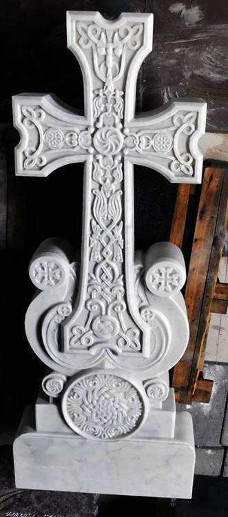

Калуга Опубликовано 5 ноября, 2021 Автор Поделиться Опубликовано 5 ноября, 2021 Проще было бы всё вручную сделать (быстрее и дешевле). Но... ручники очень заняты, поэтому кое-что делалось на фрезере: 2 Ссылка на комментарий Поделиться на другие сайты Поделиться

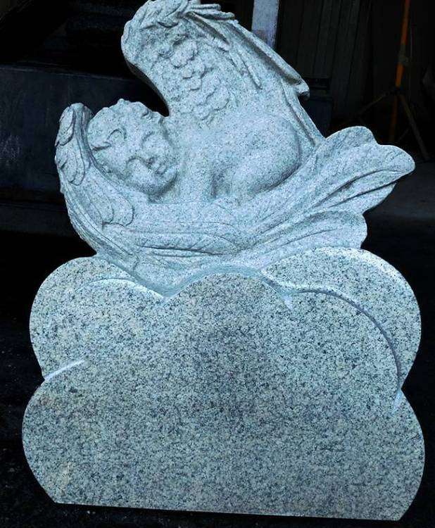

Калуга Опубликовано 17 ноября, 2021 Автор Поделиться Опубликовано 17 ноября, 2021 Стоило маленькому памятнику (60-40-8 см) постоять неделю на выставке, как пошли заказы на более размерные варианты: 1 Ссылка на комментарий Поделиться на другие сайты Поделиться

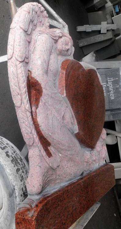

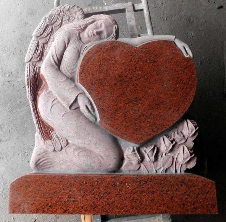

Калуга Опубликовано 26 ноября, 2021 Автор Поделиться Опубликовано 26 ноября, 2021 Малиновый кварцит, индийский империалрэд (индианрэд), украинские лезники фрезеруются довольно-таки проблематично. Но на всякое что-то хитрое находится что-то с винтом. С лезниками попробовал справится, правда фрезеровались долго (78 часов), да ещё ручной доработки на смену. Плита 105*90*10 см: 1 Ссылка на комментарий Поделиться на другие сайты Поделиться

Калуга Опубликовано 28 ноября, 2021 Автор Поделиться Опубликовано 28 ноября, 2021 Начинаем (пока есть время) готовиться к Новому Году: Закончились дела ангела с сердцем на лезниках: 7 Ссылка на комментарий Поделиться на другие сайты Поделиться
Древорез Опубликовано 29 ноября, 2021 Поделиться Опубликовано 29 ноября, 2021 28.11.2021 в 10:07, Калуга сказал: Начинаем (пока есть время) готовиться к Новому Году: Закончились дела ангела с сердцем на лезниках: Чо то мне кажется , что не помешало бы чуть - чуть вручную доработать Ссылка на комментарий Поделиться на другие сайты Поделиться
Калуга Опубликовано 29 ноября, 2021 Автор Поделиться Опубликовано 29 ноября, 2021 Я всё после станка дорабатываю. Чисто станочные работы выходят очень и очень редко. 1 Ссылка на комментарий Поделиться на другие сайты Поделиться
