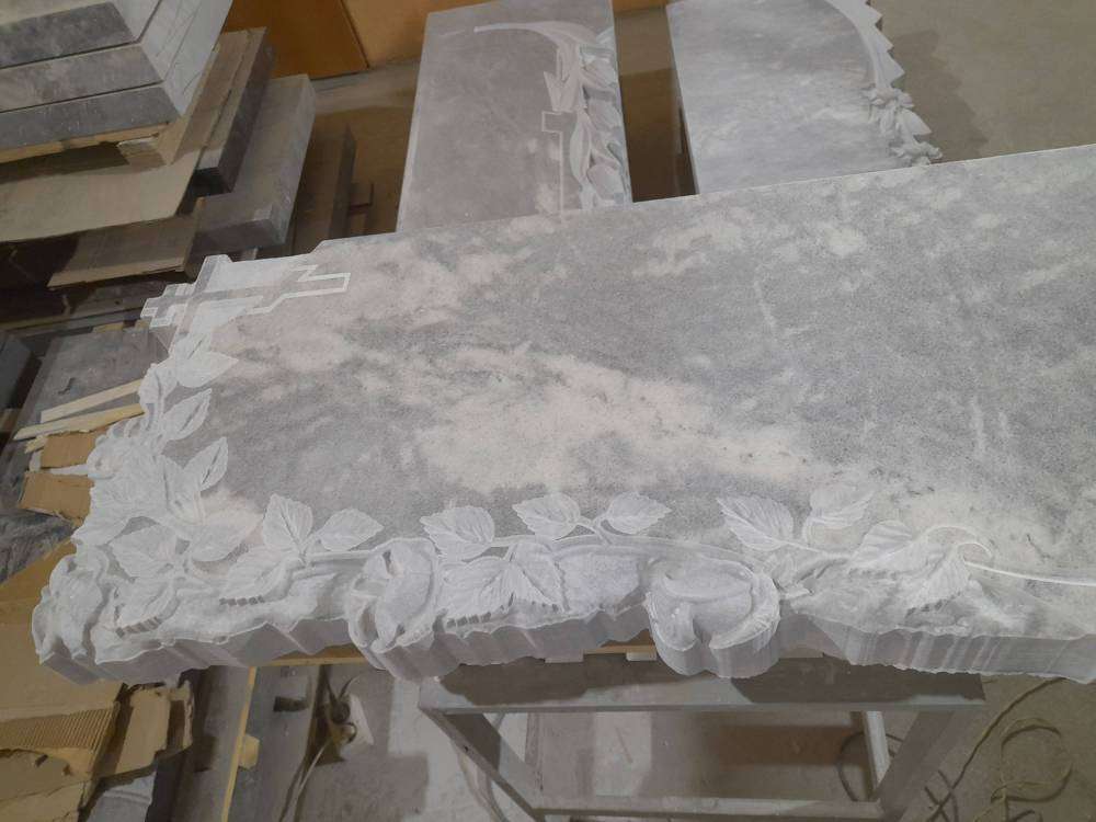

Калуга Опубликовано 19 февраля, 2022 Автор Поделиться Опубликовано 19 февраля, 2022 Сегодня на юбилей иду. К этому событию пришлось подготовиться: 5 Ссылка на комментарий Поделиться на другие сайты Поделиться

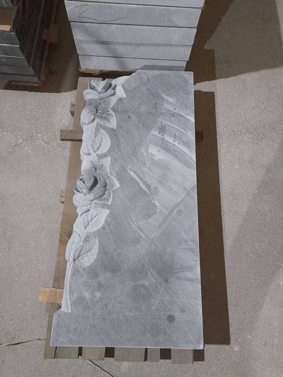

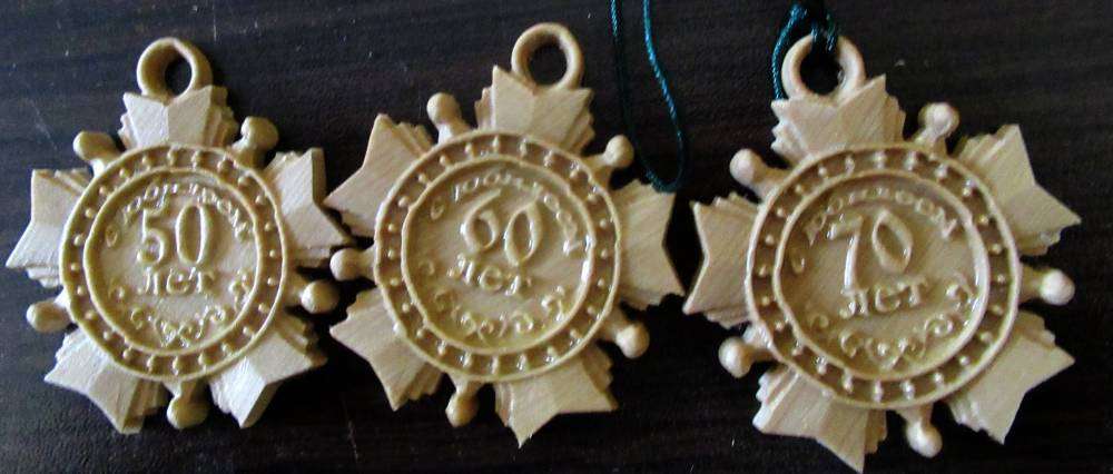

Калуга Опубликовано 25 февраля, 2022 Автор Поделиться Опубликовано 25 февраля, 2022 Скоро иду к другану на юбилей. Решил ему тоже небольшой подарочек сделать. Правда немного побольше, чем до этого делал: 5 Ссылка на комментарий Поделиться на другие сайты Поделиться
Калуга Опубликовано 25 февраля, 2022 Автор Поделиться Опубликовано 25 февраля, 2022 Немного пожалел его. Не стал делать из мрамора или гранита, сделал из бука. Ссылка на комментарий Поделиться на другие сайты Поделиться

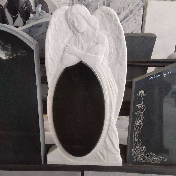

Agronom Опубликовано 27 февраля, 2022 Поделиться Опубликовано 27 февраля, 2022 14 часов назад, Калуга сказал: Количество продаж в моём понимании не прогресс, а вот улучшение качества моделей, их количества, улучшение качества самой фрезеровки - совсем другое дело. Оцените пожалуйста работы, как специалист! Только работаю я с моделями только эту зиму...с нормальными фрезами и с хорошим количеством моделей 🙄 1 Ссылка на комментарий Поделиться на другие сайты Поделиться

Agronom Опубликовано 28 февраля, 2022 Поделиться Опубликовано 28 февраля, 2022 2 часа назад, Калуга сказал: Станок, модели, фрезы твои? Только фрезеровка без ручной доработки? Честно, не понял "интонации" сообщения! Вы сказали: "давно не видно прогресса у "друга", много лет"... Я выставил малую часть наших работ. Это только за первую зиму. Разумеется работая "по найму"...моего ничего нет, только опыт и знания! Ну и как Вы говорили ранее, главное не станок, а оператор и умение написать правильно УП 😉 Ссылка на комментарий Поделиться на другие сайты Поделиться

Agronom Опубликовано 28 февраля, 2022 Поделиться Опубликовано 28 февраля, 2022 1 час назад, Калуга сказал: Размер? С черновой или сразу? Я понял, что без ручной доработки? Другие дорабатывать будут? (Мрамор - какашка, а работы зачётные). Размер 1100х500х80, моя только фреза чистовой + обрезка. Доработка ручной фразой только внутри модели. Далее ручники-резчики дорабатывают. Черновой не пользуюсь, только чистовая по растру, но со своими особенностями написания УП. Огромное спасибо форумчанам за подсказки , с кем переписывался в личке 😉 👍 За режимы и настройки по фрезам! Гранит тоже делаю, фото могу выложить позже, если интересно...Хотя тема вроде Ваша 😀 Ссылка на комментарий Поделиться на другие сайты Поделиться

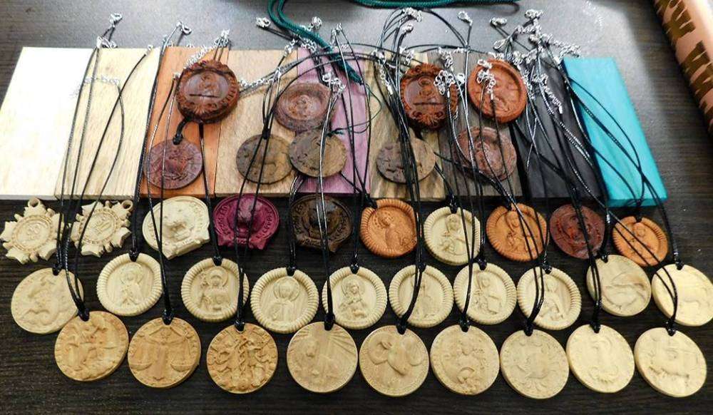

Калуга Опубликовано 3 марта, 2022 Автор Поделиться Опубликовано 3 марта, 2022 (изменено) Закончилась подготовка к 8 марта: До 2019 года было проще - уезжал на ежегодную выставку в Сямынь. Она проходит постоянно с 6 по 9 марта. Но в связи с пандемией китайцы перекрыли границу и вот уже в третий раз выставка накрывается медным тазом. А 8 марта там не празднуют. Как такового там праздника нет. Но китаек мы всё равно поздравляли и дарили им небольшие сувениры. Писку было ... Изменено 3 марта, 2022 пользователем Калуга Ссылка на комментарий Поделиться на другие сайты Поделиться
