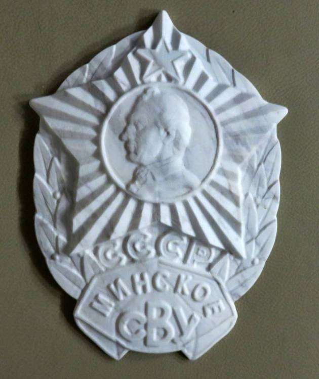

shaihy Опубликовано 8 апреля, 2022 Поделиться Опубликовано 8 апреля, 2022 1 час назад, Калуга сказал: 100*60*10, Коелга, 32 часа. Здорово, великолепно Ссылка на комментарий Поделиться на другие сайты Поделиться
Смешарик Опубликовано 8 апреля, 2022 Поделиться Опубликовано 8 апреля, 2022 2 часа назад, Калуга сказал: 100*60*10, Коелга, 32 часа. вот так и пиши теперь всегда)))) такие как я несмышленыши хитролобые ценник хоть понимать будут работы конечно зачетные. Ссылка на комментарий Поделиться на другие сайты Поделиться

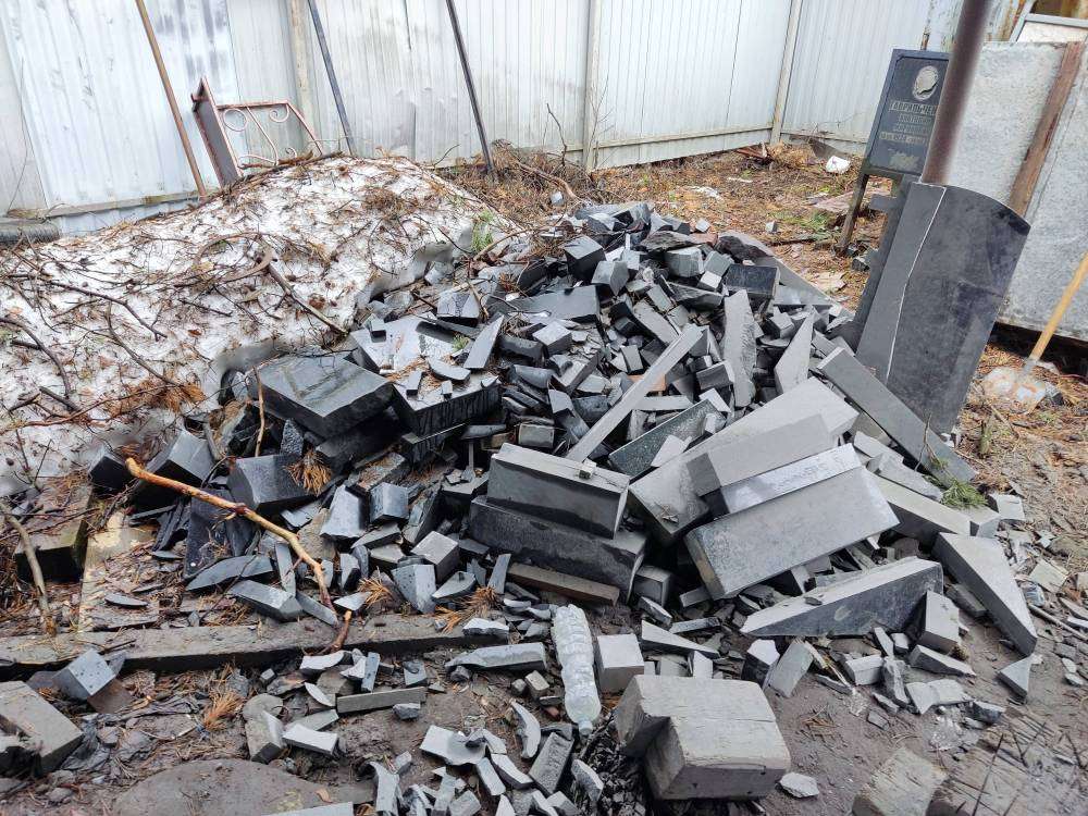

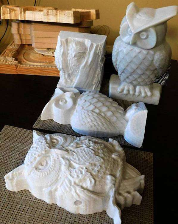

Калуга Опубликовано 16 апреля, 2022 Автор Поделиться Опубликовано 16 апреля, 2022 Одно из преимуществ фрезера - отходы, которые получаются после фрезеровки. После ручника получаются отбросы, которые просто надо выбросить, а после фрезера "деловые"отходы, которые можно применить в разных эпостасях: Вот как я применяю эти отходы: 5 1 Ссылка на комментарий Поделиться на другие сайты Поделиться

zelenok Опубликовано 16 апреля, 2022 Поделиться Опубликовано 16 апреля, 2022 3 часа назад, Калуга сказал: а после фрезера "деловые"отходы Да ладно, сейчас почти не колят-практически такие-же "отходы" Ссылка на комментарий Поделиться на другие сайты Поделиться
Калуга Опубликовано 16 апреля, 2022 Автор Поделиться Опубликовано 16 апреля, 2022 Посмотрел бы я какие у тебя получатся отходы хотя бы после креста. Ссылка на комментарий Поделиться на другие сайты Поделиться

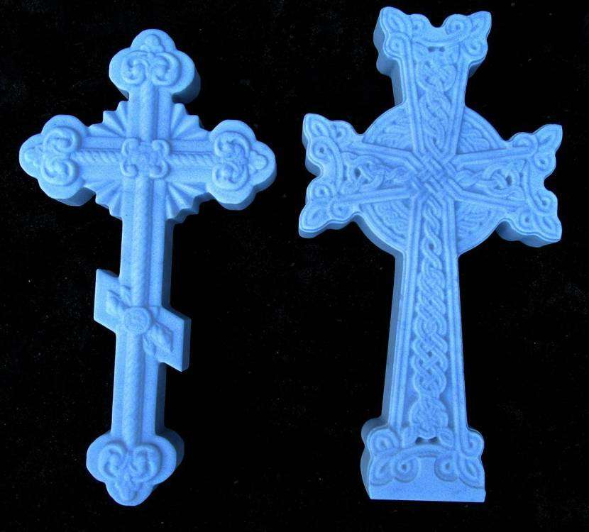

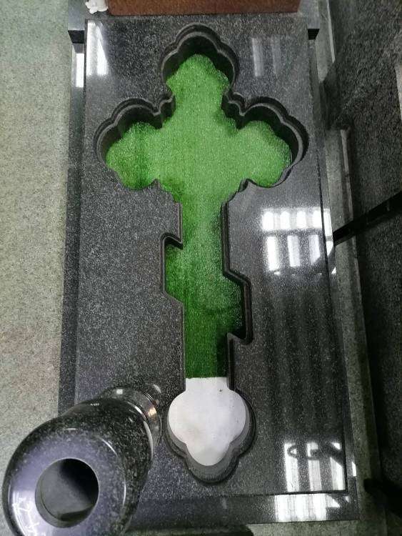

Смешарик Опубликовано 16 апреля, 2022 Поделиться Опубликовано 16 апреля, 2022 воть... внесу лепту))) оба креста проданы. обе накладки( мы их так назвали) тоже проданы. оказывается актуально) фрезер-вещь такая штука!!! безотходное производство.))) сов мы пока не умеем, ничего пока после каменотеса не умеем, но всему свое время. научимся) середина намазана гидрофобизатором, не полирована. ждут установок-у нас снег еще. 3 2 1 Ссылка на комментарий Поделиться на другие сайты Поделиться
Калуга Опубликовано 16 апреля, 2022 Автор Поделиться Опубликовано 16 апреля, 2022 Ты права. Вырезанные кресты пользуются особой популярностью: 3 1 Ссылка на комментарий Поделиться на другие сайты Поделиться
zelenok Опубликовано 16 апреля, 2022 Поделиться Опубликовано 16 апреля, 2022 53 минуты назад, Калуга сказал: Посмотрел бы я Чо там можно высмотреть? Раньше хоть щебёнка на монтажи была, а теперь бруски да кубики Ссылка на комментарий Поделиться на другие сайты Поделиться
Калуга Опубликовано 16 апреля, 2022 Автор Поделиться Опубликовано 16 апреля, 2022 Что не говори, а на отходах от фрезера разгуляться гораздо больше можно. Ссылка на комментарий Поделиться на другие сайты Поделиться
zelenok Опубликовано 16 апреля, 2022 Поделиться Опубликовано 16 апреля, 2022 1 минуту назад, Калуга сказал: на отходах Ну, не знаю, гулянка на "отходах"- по мнению шефа так себе занятие, а отход от фрезера равнозначный как и от резчика. Было предложил обрезь фигурную в дело пустить-как на идиота посмотрели, ну и хозяин-барин, поэтому утиль он и в африке утиль. Ссылка на комментарий Поделиться на другие сайты Поделиться
Калуга Опубликовано 16 апреля, 2022 Автор Поделиться Опубликовано 16 апреля, 2022 Ну это, когда сам не хозяин. А тут вне сезона, когда работы практически нет , так и чешутся руки, чтоб что-нибудь сделать. И чтобы не экспериментировать на пригодных к делу заготовках, обращаешь внимание на отходы. Но стараешься делать то, что потом можно продать, что может быть пригодится. 1 Ссылка на комментарий Поделиться на другие сайты Поделиться
Агита Опубликовано 16 апреля, 2022 Поделиться Опубликовано 16 апреля, 2022 @Калуга согласна , вроде и утиль... утром проходишь мимо что то с тебя все ж получится... Вечером проходишь , точно получится, в итоге аля шедевр) Ссылка на комментарий Поделиться на другие сайты Поделиться
Руслан Опубликовано 17 апреля, 2022 Поделиться Опубликовано 17 апреля, 2022 Перерабатывать отходы это занятие то еще... Сколько не пробовал- всё в пустую... С той поры просто выбрасываю... Один хрен это оплачено клиентом Ссылка на комментарий Поделиться на другие сайты Поделиться
Калуга Опубликовано 17 апреля, 2022 Автор Поделиться Опубликовано 17 апреля, 2022 Можно, конечно, купить дробилку и перерабатывать отходы в щебень, но... Это есть смысл только крупным фирмам, где много отходов. Да и к дробилке тоже подход нужен. Притащили мы из-под Небесной себе дробилку. Пока работали на украинском камне всё было нормально. Как перешли на карельский - всё застопорилось. Отдали её на Урал. Они сейчас на неё не нарадуются , перемолачивая мрамор. Так что к дробилке тоже подход нужен. Очень многое зависит от её производительности и жерла для засыпки отходов. А то придётся человека с кувалдой держать около неё. Сейчас подыскиваем себе дробилку именно для карельского камня. Много отходов. Жалко выбрасывать, да ещё искать куда. 1 Ссылка на комментарий Поделиться на другие сайты Поделиться

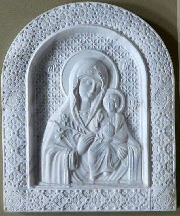

Калуга Опубликовано 20 апреля, 2022 Автор Поделиться Опубликовано 20 апреля, 2022 140*60*10, фрезеровка 32 часа + ручная доработка (фаски, полировка боковин, пескоструйка) 4 часа: 2 Ссылка на комментарий Поделиться на другие сайты Поделиться

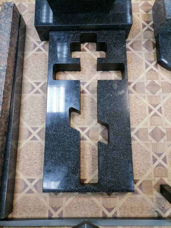

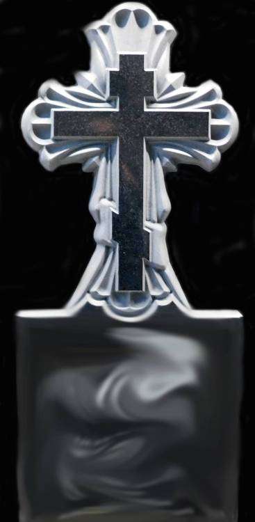

Калуга Опубликовано 4 мая, 2022 Автор Поделиться Опубликовано 4 мая, 2022 Опять крест. Эскиз и то, что получилось: 2 Ссылка на комментарий Поделиться на другие сайты Поделиться
