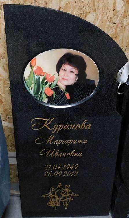

Калуга Опубликовано 28 мая, 2022 Автор Поделиться Опубликовано 28 мая, 2022 (изменено) Storn, выгони куда подальше того, кто делал эту надпись. Даже тупой фрезой при неимоверных скоростях так хреново затруднительно сделать. Такой паспорт - антиреклама фирме., которая имеет фрезер, а он (фрезер) очень на многое способен. Если в фирме есть хороший ручник и пескоструй - нет смысла напрягать фрезер на надписях. Конечно, если ручник не уходит в запой в самый неподходящий момент и не загибает пальцы. Я, например , использую фрезер только на барельефах или, когда есть свободное время, на чём-нибудь эксперементирую. Правда на памятниках из мраморной крошки делаю только фрезером ( 30-40 минут с установкой) и на мраморе-граните 2-3 раза в сезон. Если нет того или другого, то фрезер очень даже может выручить. Изменено 28 мая, 2022 пользователем Калуга Ссылка на комментарий Поделиться на другие сайты Поделиться

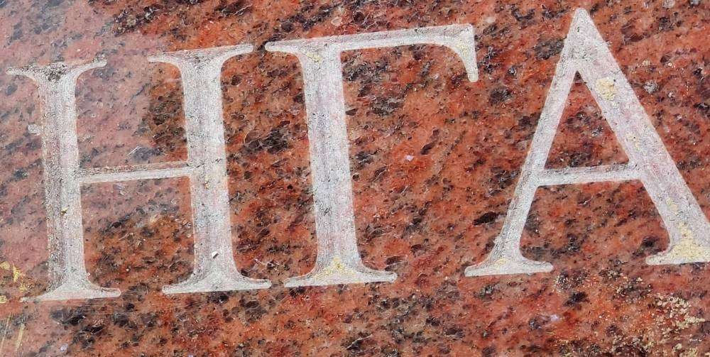

Калуга Опубликовано 28 мая, 2022 Автор Поделиться Опубликовано 28 мая, 2022 Руслан - это работа фрезера. Правда фото 2-х летней давности и качество не ахти, но понять можно: Ссылка на комментарий Поделиться на другие сайты Поделиться
Анфим Опубликовано 28 мая, 2022 Поделиться Опубликовано 28 мая, 2022 11 часов назад, minus сказал: на мраморе тоже подрывает края? Так Storn на полевском мраморе и показал гравировку . 48 минут назад, Калуга сказал: Storn, выгони куда подальше того, кто делал эту надпись. Даже тупой фрезой при неимоверных скоростях так хреново затруднительно сделать А там похоже не фреза ,а сверло перышко работало. Ссылка на комментарий Поделиться на другие сайты Поделиться
Калуга Опубликовано 28 мая, 2022 Автор Поделиться Опубликовано 28 мая, 2022 (изменено) Анфим, даже на полевском при нормальном инструменте и режимах можно конфетку сделать, а не какашку. А делать кое-как, лишь бы отвалили - себе в убыток. Изменено 28 мая, 2022 пользователем Калуга Ссылка на комментарий Поделиться на другие сайты Поделиться
Анфим Опубликовано 28 мая, 2022 Поделиться Опубликовано 28 мая, 2022 49 минут назад, Калуга сказал: Если в фирме есть хороший ручник и пескоструй - нет смысла напрягать фрезер на надписях. Мрамор только фрезер и с 2007 года.И никаких ручников .Тогда ещё и инструмента не было.Подбирал всяко разно.Подобрал Атаку и купил 150 штук))) и до сих пор ими работаем)))Хотя они как бы и не очень ,в том смысле что две рабочих режущих грани. С одной рабочей чище режет ,а поликристалом так вообще чуть ли не полированное получается. 4 минуты назад, Калуга сказал: Анфим, даже на полевском при нормальном инструменте и режимах можно конфетку сделать, а не какашку. Так я и сказал что у него не фрезой сделано. Видно же... Ссылка на комментарий Поделиться на другие сайты Поделиться
Storn Опубликовано 28 мая, 2022 Поделиться Опубликовано 28 мая, 2022 12 часов назад, minus сказал: на мраморе тоже подрывает края? это первая работа, переборщил со скоростью шпинделя Ссылка на комментарий Поделиться на другие сайты Поделиться
Калуга Опубликовано 28 мая, 2022 Автор Поделиться Опубликовано 28 мая, 2022 (изменено) Можно было бы немного углубиться и прогнать по новой , но уже при нормальных режимах. Памятник был бы спасён. Но простительно, что это первая работа. Не все мы рождались сразу асами. Изменено 28 мая, 2022 пользователем Калуга Ссылка на комментарий Поделиться на другие сайты Поделиться
Storn Опубликовано 28 мая, 2022 Поделиться Опубликовано 28 мая, 2022 5 часов назад, Руслан сказал: Storn -выглядит крайне плохо. Пескоструем я сделаю чище. первая работа семилетней давности Ссылка на комментарий Поделиться на другие сайты Поделиться
Руслан Опубликовано 28 мая, 2022 Поделиться Опубликовано 28 мая, 2022 (изменено) Storn Ну если на сегодня остался тот же уровень-это не айс... 1 час назад, Калуга сказал: Руслан - это работа фрезера. Правда фото 2-х летней давности и качество не ахти, но понять можно: Калуга Ну вот тут работа фрезера вообще не видна.... В целом модель вызывает сложные чувства-но не нравится. Для витеьеватого шрифта нужен иной подход.. Надо растаскивать межбуквенное расстояние. Знаки наляпаны друг на друга. Форма керамики -бяка. Вообщем компоновка очень сильно сделал памятник некрасивым... Изменено 28 мая, 2022 пользователем Руслан Ссылка на комментарий Поделиться на другие сайты Поделиться
Калуга Опубликовано 28 мая, 2022 Автор Поделиться Опубликовано 28 мая, 2022 Это всего лишь отзеркаленный вариант уже стоящего памятника. Нам ничего придумывать не пришлось, делали по фото уже стоящего памятника. И я предупреждал, что качество фото не ахти, а другого нет. Ссылка на комментарий Поделиться на другие сайты Поделиться
minus Опубликовано 28 мая, 2022 Поделиться Опубликовано 28 мая, 2022 9 часов назад, Руслан сказал: Вот это А Х Р Е Н Е Т Ь !!!!!!!!!!!!!!!!!! Блин...реально круто.... я думал ты найдешь к чему придраться 9 часов назад, Руслан сказал: Мне очень нравится... Купить что-ли ... не понимаю почему ты до сих пор не сделал этого, тем более КНР под боком, расходники запчасти ждать не долго если резнина не в теме, а буквы в приоритете можно вообще не большой прикупить, ну ,такой что бы потом не жалеть о размерах 4 часа назад, Анфим сказал: Так Storn на полевском мраморе и показал гравировку . дык я и написал про мрамор, думал я один такой рукожоп на мраморе сколотые буквы фрезерую, ну не указал что полевской, на уфалее тоже рванина проскакивает - у меня во всяком случае... надо бы фрезу попробовать другую , буквы не часто выпадает резать, поэтому в сезон не до экспериментов, а зимой овладевает банальная лень. А как дела обстоят с цветными гранитами ? У кого есть пример рубки на ус фрезером цветных камней? Ссылка на комментарий Поделиться на другие сайты Поделиться

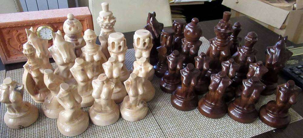

Калуга Опубликовано 2 июня, 2022 Автор Поделиться Опубликовано 2 июня, 2022 Шахматная эпопея неожиданно получила продолжение. Делаю сейчас: клетки 20*20 см из Коелги и габбро-диабаза. Фигуры и пешки точеные и полированные на токарке, кроме коней. Коней отфрезеровал, теперь моему резчику-полировщику Косте придётся с ними поколдовать, чтобы заполировать. А на зиму отложил заказ на "Ледовое побоище", но немного покрупнее (фигуры по 50 см, пешки по 35 см) с клеткой 30 см из мансуровского и габбро-диабаза. А этот, сегодняшний конь примерно 35 см по высоте : 1 1 1 Ссылка на комментарий Поделиться на другие сайты Поделиться

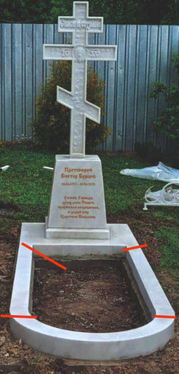

Калуга Опубликовано 6 июня, 2022 Автор Поделиться Опубликовано 6 июня, 2022 3 Ссылка на комментарий Поделиться на другие сайты Поделиться
Агита Опубликовано 6 июня, 2022 Поделиться Опубликовано 6 июня, 2022 @Калуга цветник цельный ? Ссылка на комментарий Поделиться на другие сайты Поделиться
Калуга Опубликовано 6 июня, 2022 Автор Поделиться Опубликовано 6 июня, 2022 Да нет, из 3-х частей. Ссылка на комментарий Поделиться на другие сайты Поделиться
Агита Опубликовано 6 июня, 2022 Поделиться Опубликовано 6 июня, 2022 @Калугакак на фото? Чем между собой скрепляешь или как обычно на цемент в стык и шов заделываем? по стоимости одинаково или аркой дороже? Ссылка на комментарий Поделиться на другие сайты Поделиться
