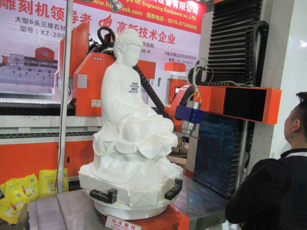

Калуга Опубликовано 18 июля, 2022 Автор Опубликовано 18 июля, 2022 40 минут назад, AndreyTar сказал: Понял, тогда надо узнать у Зенона, сколько будет привезти. Тебе скорее всего такой подойдёт:
AndreyTar Опубликовано 18 июля, 2022 Опубликовано 18 июля, 2022 @Калуга как он диском "шишечки" на волосах делал, глаза прорезал и т.п. ? или там съемно инструмент можно ?
Калуга Опубликовано 18 июля, 2022 Автор Опубликовано 18 июля, 2022 (изменено) Диск можно заменить на фрезу. А ты посмотри внимательнее. Для наглядности они поставили сразу и диск и фрезу. Диск они применяют для чернового обдира. Изменено 18 июля, 2022 пользователем Калуга 1
AndreyTar Опубликовано 18 июля, 2022 Опубликовано 18 июля, 2022 (изменено) Точно , фрезу то я и не заметил )) тогда такой вариант и подходит. Слепил что захотел, отсканировали потом под него. Сразу возникают вопросы, по габаритам там рядом люди масштабность создают примерную, а вот как дело с водой, нужна для него вода или нет, если нужна, то как лучше решить вопрос с этим. Подачу, слив и сбор шлама @Калуга Благодарю за информацию, навели меня на мысли ) Сейчас еще бы просчитать сколько себестоимость работы такого агрегата , чтобы например вырезать фигуру человека в полный рост. Изменено 18 июля, 2022 пользователем AndreyTar
Калуга Опубликовано 18 июля, 2022 Автор Опубликовано 18 июля, 2022 (изменено) Про подачу СОЖ и шлам тебе не надо думать - там всё предусмотрено. Они ещё стенки от брызг и шлама не поставили, иначе ничего видно не было бы . Они (стенки) предусмотрены при поставке оборудования. Единсвенное, что я не учёл - это цены. Я был там в 2019 году. Может за это время что-то изменилось. А так я много времени провёл около этого станка. Там ещё в комплекте сканер предлагали. Я даже свою голову под него подставлял. Меня там сканировали, даже шляпу подарили. Рядом стоял лазерный станок. Его я взял. Сейчас он пашет вместо 4-х ударников. Что 4 ударника делали за сутки, он делает за смену. Изменено 18 июля, 2022 пользователем Калуга 1 1

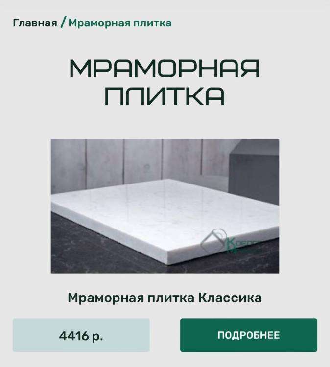

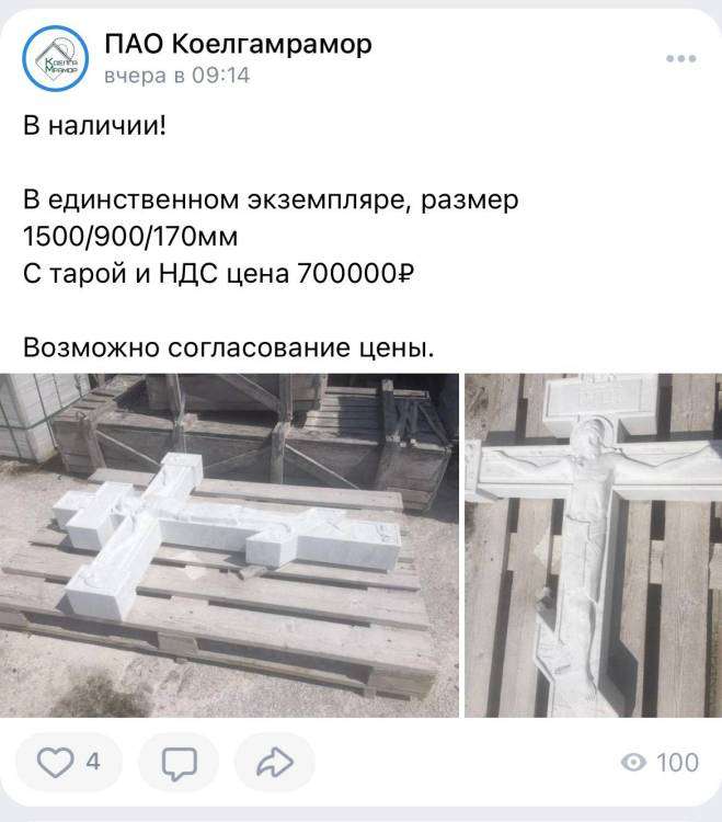

Калуга Опубликовано 20 июля, 2022 Автор Опубликовано 20 июля, 2022 (изменено) Да... Ребята не стесняются. Работы здесь тыщ на 100 максимум.. Неужели столько материал стал стоить? Готов в неделю делать штук 5. и по цене в 3 раза меньшей. Изменено 20 июля, 2022 пользователем Калуга
Анфим Опубликовано 20 июля, 2022 Опубликовано 20 июля, 2022 Экстра , так сейчас зовут категорию А дороже…
AndreyTar Опубликовано 20 июля, 2022 Опубликовано 20 июля, 2022 (изменено) @Калуга тут просто вопрос возможно быстрее отработать вложенные деньги или только гонять его для себя. Есть знакомые скульпторы, и если цена с наценкой будет существенно ниже, чем платят за ручную работу, то это выгодно. Дорабатывают всегда все сами и после ручника. Важно приблизительно точно сделать к модели. 40т.р. это себестоимость или уже со своей наценкой ? Изменено 20 июля, 2022 пользователем AndreyTar

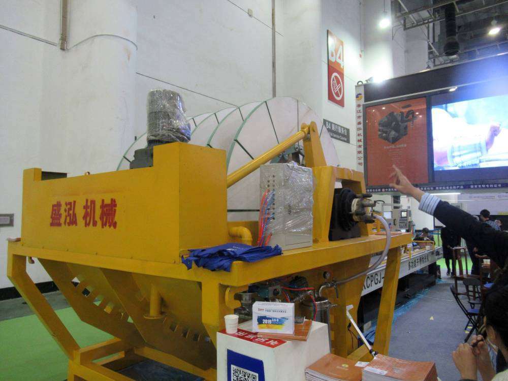

Калуга Опубликовано 25 июля, 2022 Автор Опубликовано 25 июля, 2022 Встал вопрос о приобретении оборудования для очистки воды. Есть итальянская система, но нужна ещё одна. В связи с санкциями возникли проблемы в приобретении. Делают нечто подобное и у нас. На одной из выставок в Сямыне заинтересовало китайское оборудование для этого., но остановило то, что они делали варианты, которые не помещались в контейнер. Сейчас всё изменилось Сконструировали установку, вмещающуюся в контейнер. Если не будет мер, препятствующих в марте посещению выставки там, то на месте будет принято решение о приобретении.

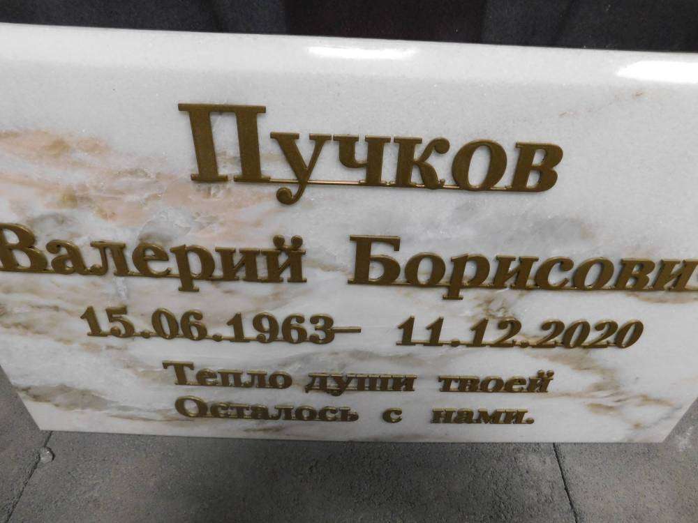

minus Опубликовано 28 июля, 2022 Опубликовано 28 июля, 2022 59 минут назад, AndreyTar сказал: фотография не увеличивается) давно созревала мысль написать - может скинемся Калуге на новый телефон с хорошей камерой, что бы вот так приблизить и рассмотреть можно было)))) У Пучкова на фио какие то полосы , это что такое? 1
Калуга Опубликовано 28 июля, 2022 Автор Опубликовано 28 июля, 2022 (изменено) Это металл, литьё. Есть ещё вариант с лазерной резкой. Изменено 28 июля, 2022 пользователем Калуга 2
Connar Опубликовано 28 июля, 2022 Опубликовано 28 июля, 2022 чтоб по букве не делать. а вот интереснее какое заглубление и угол на буквах? такие вот жирненькие, у меня тонкие.
