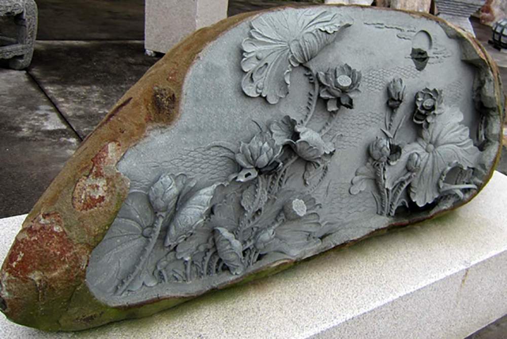

Калуга Опубликовано 6 апреля, 2023 Автор Опубликовано 6 апреля, 2023 (изменено) А в итоге хочется приблизиться к такому. Это я увидел лет 8 назад у китайцев: Валун метра 1,5 в длину и сантиметров 70 в высоту. Изменено 6 апреля, 2023 пользователем Калуга 2

ibucov Опубликовано 6 апреля, 2023 Опубликовано 6 апреля, 2023 (изменено) Для такого дела надо каждый цветочек и каждый лепесточек делать отдельно, а не дублировать). Во время моделирования имею в виду. Обычно больно то не парятся сделают одну розу или скачают и рядами выставят дублируя) Есть соблазн дублировать, тоже грешу) Дублирование убивает ритм, все получается метрично, ритм глазам приятней в таких случаях. Разглаживание еще убивает, низкая полигональность сказываются, вживую получается миллиард полигонов и текстура неповторимая на каждом месте) Осевая симметрия еще убивает живость. Ну еще 3 оси сильно ограничивают сделать такое На альфа каналах картинок подобных китайских моделей полно кстати в интернете https://www.yandex.ru/images/search?cbir_id=9066997%2FP1LqcsMiYkBKSt29IC2iMA3478&cbir_page=similar&from=tabbar&lr=120104&rpt=imageview&source-serpid=YBe-T2Esgl7uF_TedgnW9w&url=https%3A%2F%2Favatars.mds.yandex.net%2Fget-images-cbir%2F9066997%2FP1LqcsMiYkBKSt29IC2iMA3478%2Forig 1 час назад, Калуга сказал: А в итоге хочется приблизиться к такому. Это я увидел лет 8 назад у китайцев: Валун метра 1,5 в длину и сантиметров 70 в высоту. Изменено 6 апреля, 2023 пользователем ibucov
