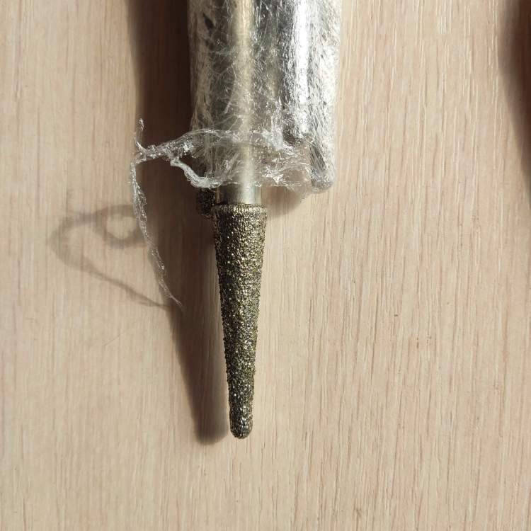

Калуга Опубликовано 11 апреля, 2023 Автор Опубликовано 11 апреля, 2023 (изменено) Московская фирма " Экспо Инструмент" весьма активно рекламирует свой алмазный инструмент вакуумной пайки. Кто-нибудь работал таким инструментом? Хотел спросить у Зенона, но не могу с ним связаться. Поэтому спрашиваю здесь. Меня смущает то, что вакуумная пайка по их словам происходит при 900 градусах, а как нам пишут в научно-популярной литературе алмаз уже при 800 градусах начинает превращаться в обычный углерод. Может я чего-то не догоняю? Или может быть при вакуумной пайке нет доступа кислорода и исходный материал ведёт себя по другому? а А ещё вот что пишут: инструмент позволяет резать материал без водяного охлаждения. Возможно ли такое? Изменено 11 апреля, 2023 пользователем Калуга
zelenok Опубликовано 11 апреля, 2023 Опубликовано 11 апреля, 2023 48 минут назад, Калуга сказал: Поэтому спрашиваю здесь К Литвину постучись-он знаком с технологией и сам вроде что-то по этой теме пытался продвигать с год-полтора назад

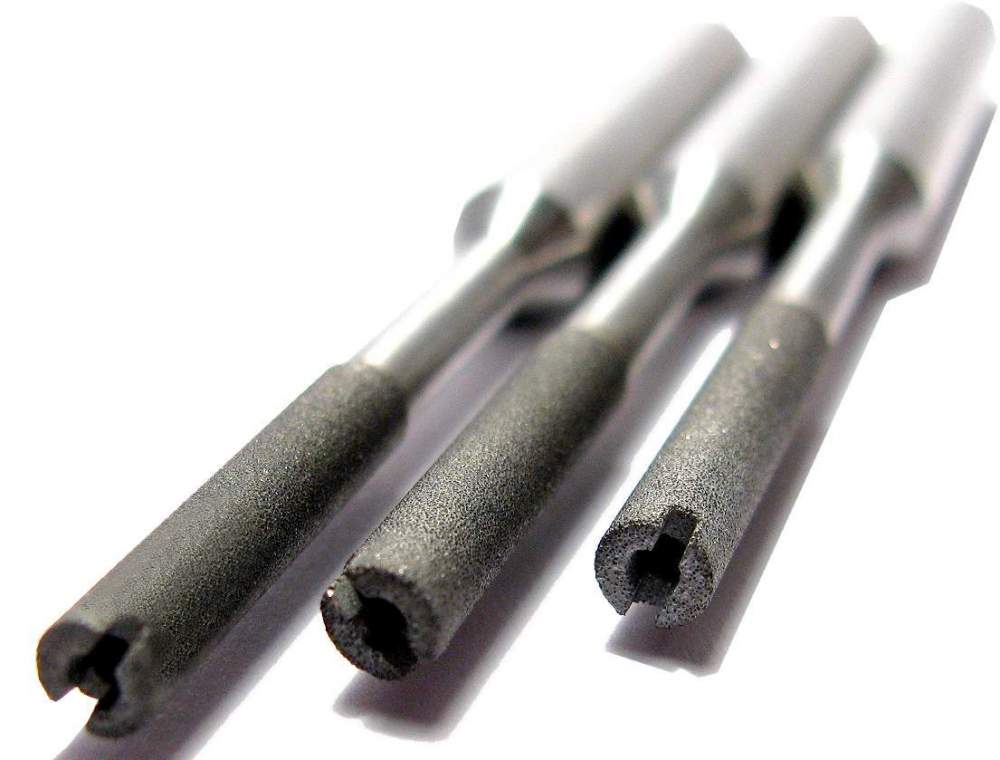

Церетели Опубликовано 11 апреля, 2023 Опубликовано 11 апреля, 2023 Фрезы были такого плана. У Зенона брал. В тот момент пилили лабрадорит на 600мм\минуту с погружением до 6 см.
Калуга Опубликовано 11 апреля, 2023 Автор Опубликовано 11 апреля, 2023 (изменено) Так это вакуумное напыление, а я про вакуумную пайку спрашивал. Вакуумная пайка это почти как спечёнка , но алмазов раза в 3 больше. Спечёнка делается при температуре 600 градусов, а вакуумная пайка при 900. У вакуумной пайки идеально ровная рабочая поверхность, а у вакуумного напыления алмазы располагаются хаотично. По идее после инструмента с вакуумной пайкой должно быть гораздо меньше ручной доработки. Изменено 11 апреля, 2023 пользователем Калуга

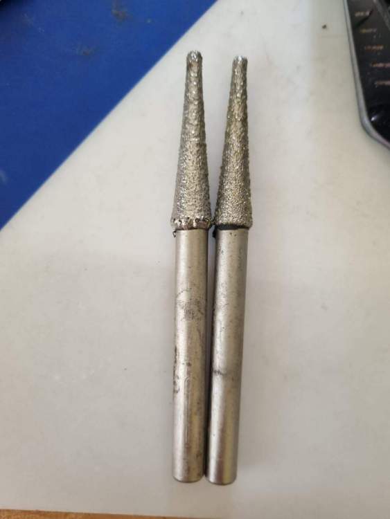

zelenok Опубликовано 11 апреля, 2023 Опубликовано 11 апреля, 2023 4 минуты назад, Калуга сказал: про вакуумную пайку спрашивал Такие что-ли?Я взял зимой, ещё не пробовал-некогда, контактом могу поделиться.

mrmeskys Опубликовано 11 апреля, 2023 Опубликовано 11 апреля, 2023 2 часа назад, zelenok сказал: Такие что-ли?Я взял зимой, ещё не пробовал-некогда, контактом могу поделиться. Это гальваника
mrmeskys Опубликовано 11 апреля, 2023 Опубликовано 11 апреля, 2023 Wundervaffe -многослойная гальваника. Андрей хвалит, у меня года три валяется-не лучше вакуумного напыления... Это нормальное Вакуумное напыление (как мы привыкли называть) или вакуумная пайка (пайка серебром)-иногда китайцы обзывает, все это одно и тоже. Просто разный алмаз, разная чистота исполнения...
