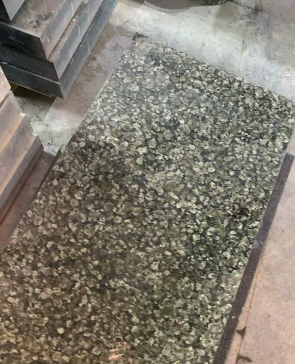

goshanjke Опубликовано 16 апреля, 2023 Опубликовано 16 апреля, 2023 (изменено) Кто-нибудь балтик грин(или как там его ) фрезеровал? подскажите по жесткости как он Изменено 16 апреля, 2023 пользователем goshanjke
AndreyTar Опубликовано 16 апреля, 2023 Опубликовано 16 апреля, 2023 Грин, не грин, а все как дымовский ) для ручной обработки 1
zelenok Опубликовано 16 апреля, 2023 Опубликовано 16 апреля, 2023 (изменено) 2 часа назад, goshanjke сказал: балтик грин Это-же всю жизнь был ХибинитНе должно в нём быть подвохов, фрезером правда не пробовал работал по нему давно и руками. Изменено 16 апреля, 2023 пользователем zelenok

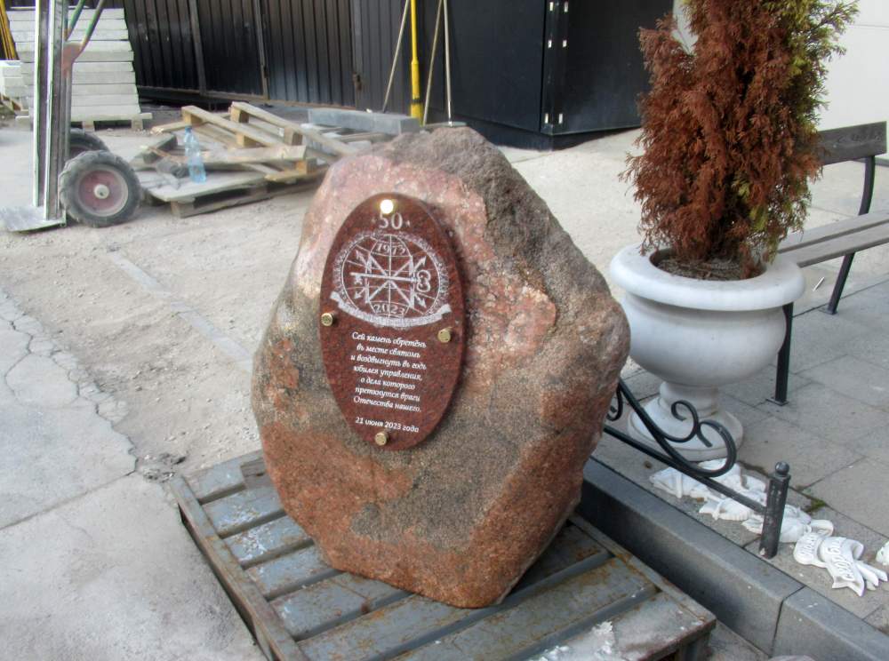

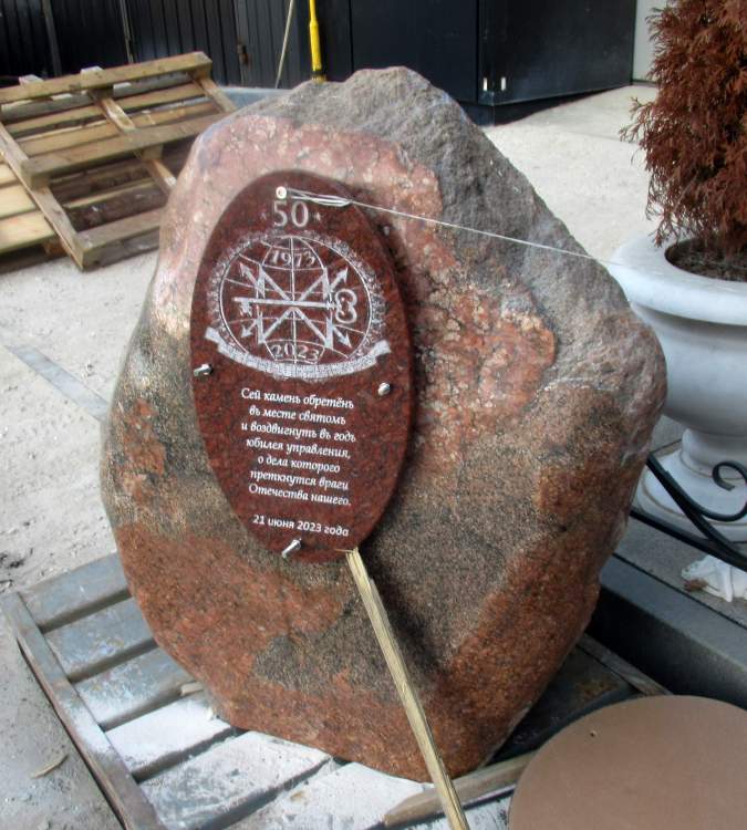

Калуга Опубликовано 21 апреля, 2023 Автор Опубликовано 21 апреля, 2023 (изменено) Очередной булыжник. Делали уже не раз. Но этот необычен тем, что у него съёмная плитка. Клиенты попросили сохранить габариты плитки и отверстий в ней. Видимо булыжник будет склонен к переездам и замене плитки. Камень на следующей неделе поедет в Москву. Изменено 21 апреля, 2023 пользователем Калуга

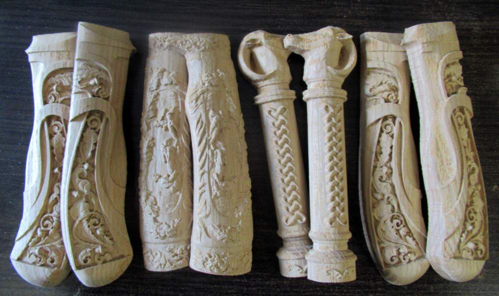

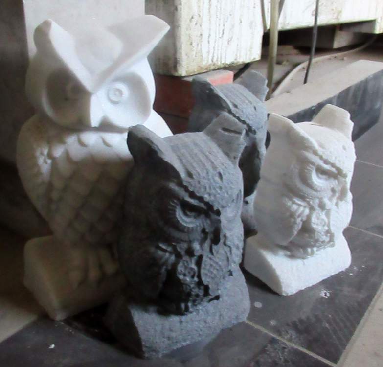

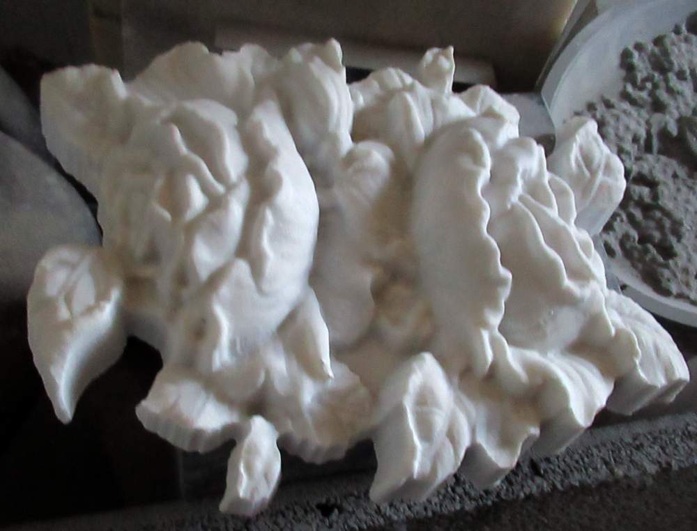

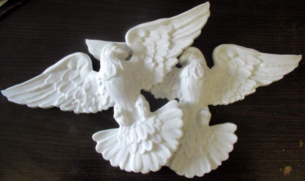

Калуга Опубликовано 21 апреля, 2023 Автор Опубликовано 21 апреля, 2023 Фрезер хорошо использовать на отходах, чтобы они (отходы ) зря не пропадали: 2

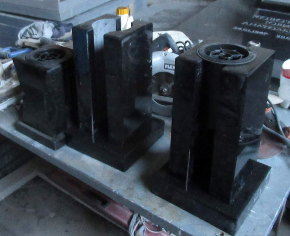

Калуга Опубликовано 22 апреля, 2023 Автор Опубликовано 22 апреля, 2023 Отходы, фрезер, руки = вот такие вазы. Маржи, правда немного, но отходы пристроены и есть , чем заняться вне сезона. Такие вазы берут не хуже привычной точёнки, а подсмотрел я их у белорусов (на фото поменьше размером): 6

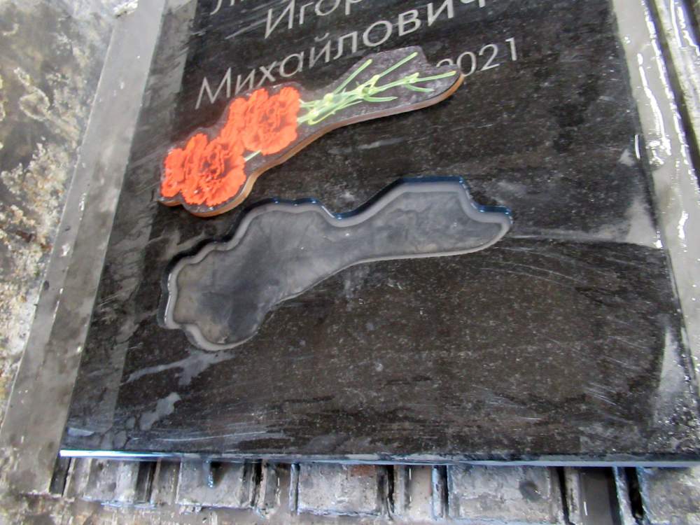

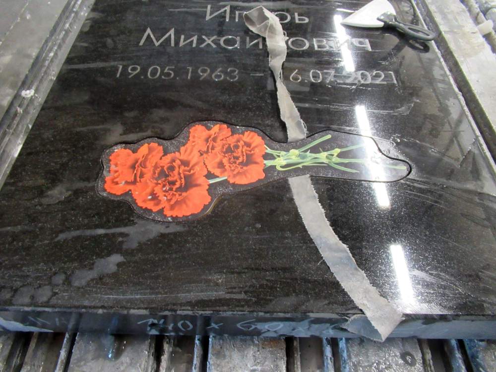

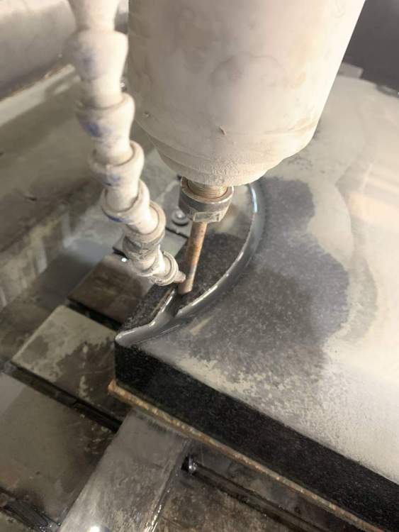

Калуга Опубликовано 24 апреля, 2023 Автор Опубликовано 24 апреля, 2023 Ещё одна из возможностей фрезера - делать криволинейные ниши. Можно, конечно, и вручную сделать, но проблематично, а для фрезера это , как два пальца намочить: 3 1

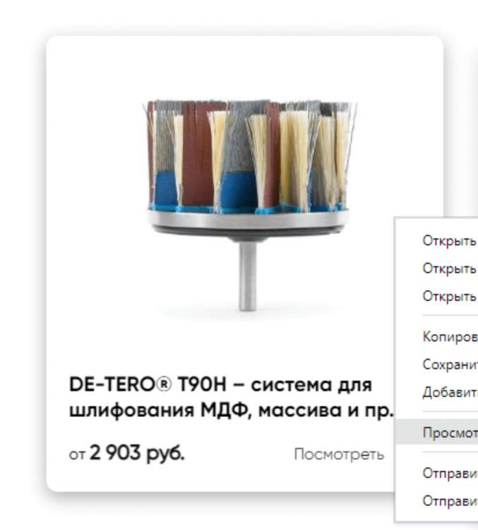

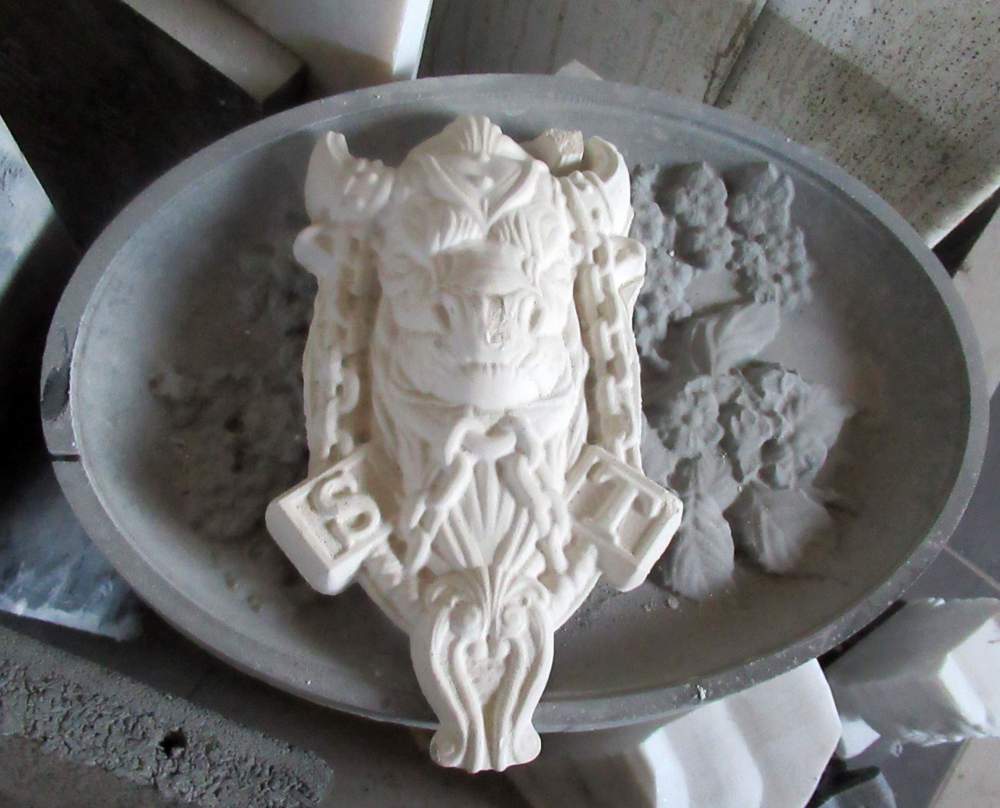

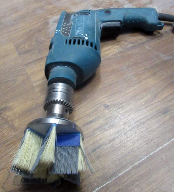

Калуга Опубликовано 24 апреля, 2023 Автор Опубликовано 24 апреля, 2023 (изменено) Купил приспособу для шлифовки древесины. По древесине работает нормально, сводя к минимуму ручную доработку. Попробовал её на мраморе. Визуально обработанная ею поверхность мало чем отличается от необработанной, но на ощупь разница офигительная, бархатистая: У меня такая поверхность получается только после пескоструйки пылью. Изменено 24 апреля, 2023 пользователем Калуга 3 2
AndreyTar Опубликовано 26 апреля, 2023 Опубликовано 26 апреля, 2023 Примерно такое делали только кордщеткой, с мягкой проволокой. 1 1
Владимир1986 Опубликовано 26 апреля, 2023 Опубликовано 26 апреля, 2023 Щётка по металлу хорошо ткмник камень, подойдёт как раз для тех мест где нужно усилить тень...
mrmeskys Опубликовано 26 апреля, 2023 Опубликовано 26 апреля, 2023 В 24.04.2023 в 13:56, Калуга сказал: Купил приспособу для шлифовки древесины Диаметр сколько щетки?
Калуга Опубликовано 26 апреля, 2023 Автор Опубликовано 26 апреля, 2023 У меня их 2. Одна Ф30 мм с 3-мя щётками и вторая Ф60 мм с 6-ю щётками. Есть ещё Ф100 мм с 12-ю щётками, но я такую не взял. Щётки есть с абразивом разной зернистости и с нейлоном. 1
