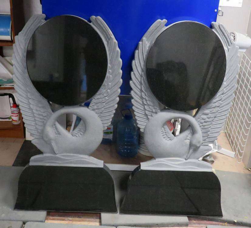

Limanskiy Опубликовано 2 декабря, 2016 Опубликовано 2 декабря, 2016 На граните лебедь делался одной фрезой?
Калуга Опубликовано 2 декабря, 2016 Автор Опубликовано 2 декабря, 2016 На граните использовалось 2 фрезы. Торцевая для резки по контуру и конусная (в два этапа - слоя) по рельефу. В два слоя резал потому, что по граниту за один раз инструмент позволяет резать примерно 25-28 мм, а общая высота рельефа здесь 50 мм. По мрамору можно сразу до 100 мм.
kalistratoff Опубликовано 2 декабря, 2016 Опубликовано 2 декабря, 2016 @Калуга мрамор бы камень побольше а так куцевато смотриться Камень чёрный какой рамер и модель под какой размер оптимально? После фрезера гранит песочил?
Калуга Опубликовано 2 декабря, 2016 Автор Опубликовано 2 декабря, 2016 Мрамор - подешевле варианты делал,чтобы побыстрее разошлись, после отдыха сделаю на плите 120*80*10. Гранит 140*70*8, немного попесочил.
dolif1982 Опубликовано 2 декабря, 2016 Опубликовано 2 декабря, 2016 калуга заметь голова лебедя очень не в пропорциях. Аможет фото искажает
Limanskiy Опубликовано 2 декабря, 2016 Опубликовано 2 декабря, 2016 А гранитный лебедь фрезерован с двух сторон.И сколько такая работа может стоить.
Калуга Опубликовано 2 декабря, 2016 Автор Опубликовано 2 декабря, 2016 dolif1982 На подобных изделиях, обычно делается всё стилизованно и не требует 100 процентного соответсвтвия с оригиналом. Хотя с Вами здесь можно поспорить. Я, лично, не вижу никакого несоответствия, хотя это моё личное мнение. Видя всевозможные берёзки, ивы... на памятниках, я не вижу там ничего натурально похожего на настоящее дерево и это относится не только к деревьям. А по лапчатым, ещё раз говорю, можно поспорить: 2

Калуга Опубликовано 2 декабря, 2016 Автор Опубликовано 2 декабря, 2016 Limanskiy Фрезеровка сделана односторонней По поводу стоимости - это другой вопрос, это уже в тему "Продам", а лучше в личку и уже после 20 декабря.
Alexey Опубликовано 2 декабря, 2016 Опубликовано 2 декабря, 2016 7 часов назад, Калуга сказал: Пред,история этого сообщения такова: Приходит ко мне клиентка с фото памятника из интернета (Всем известного лебедя) и просит сделать аналогичный . Конец сезона, у меня как всегда зимние скидки 10 процентов на камень и работу. Вызываю резчика, даю ему задание, а он начинает пальцы веером гнуть, что не будет работать по зимним расценкам. Я всё прекрасно понимаю (сам раньше и долбил,и резал , и заливал, и шлифовал, и устанавливал...), но это зима, не сезон. Задействовал фрезер (хотя на граните это не выгодно, проще вручную сделать). Недельная работа фрезера 1 гранит 140*70*8, остальное мрамор 80*40*8, 100*50*8 и 120*50*8. Гранит в заказе, а мрамор так, ради интереса - на выставку. Резчик в это время сидит дома, курит бамбук. С моделью работал bobi. для нашей местности не сдаваемая работа. Очень долго будет стоять на выставке. 1

Калуга Опубликовано 2 декабря, 2016 Автор Опубликовано 2 декабря, 2016 Alexey Не знаю как в Вашей местности, но у меня в год уходило 5-7 таких гранитных вариантов разного размера, а с появлением мраморных, более дешёвых вариантов, думаю, количество уходящих значительно вырастет.
Alexey Опубликовано 2 декабря, 2016 Опубликовано 2 декабря, 2016 2 часа назад, zelenok сказал: @Alexey а ты попробуй, думаю не продаваемой эта работа может стать только от жадности продавца. регион другой, не любят у нас лебедей, вот березки и веточки, уйдут, но лебедь нет. Обратите внимание нужно клюв доработать, это не упрек, но бросилось в глаза.

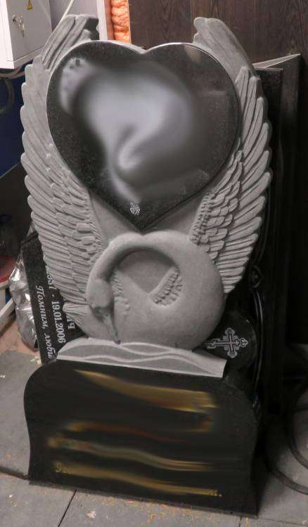

Калуга Опубликовано 3 января, 2017 Автор Опубликовано 3 января, 2017 Продолжил лебединую тему от bobi: 7
evgeniy Опубликовано 6 января, 2017 Опубликовано 6 января, 2017 и все таки не могу я смотреть на крыло которое повернули задом наперед))) 1
dolif1982 Опубликовано 7 января, 2017 Опубликовано 7 января, 2017 лебеди продолжение советую доработать!!! и внизу тоже бы доработать и во первых надпись размещать для него места маловато и мне кажется нужна доработка
Greatstone Опубликовано 7 января, 2017 Опубликовано 7 января, 2017 Вы, буквально посоветуйте, что доработать. Ведь так трудно мастеру ... Всё не так , а что не знаю... 1
Калуга Опубликовано 7 января, 2017 Автор Опубликовано 7 января, 2017 Дорабатывать не буду - камни уже проданы. Для большего места для надписи можно просто взять плиту повыше. Хотя и на этих плитах для паспорта и небольшой эпитафии места вполне достаточно.
dolif1982 Опубликовано 7 января, 2017 Опубликовано 7 января, 2017 Калуга поздравляю тебя с продажей но делаешь точно мультяшное все! без обид поверь не обязательно большие камни брать просто у вас на глаз не хватает чуточки присмотрись сам Для bobi дай ему недоделки сделать и поверь уже лучше будет как говорят 5-10 камней перелопаешь а потом выйдет результат уже шедевральный
abri Опубликовано 7 января, 2017 Опубликовано 7 января, 2017 @dolif1982 Что вы прицепились? Отличный лебедь! Если крыло развернуть, то крылья не симметричные получатся. Симметрия всегда залог красоты. К примеру лицо человека красивое считается - если симметричное.
