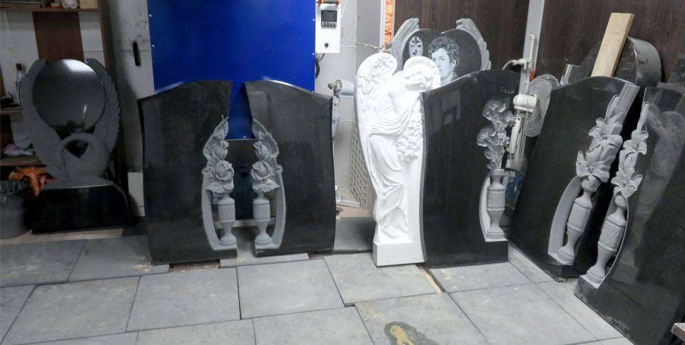

Калуга Опубликовано 7 января, 2017 Автор Опубликовано 7 января, 2017 abri Доскрестись можно до всего, даже самого идеально сделанного. В чём-то они правы. Просто клиентка принесла фото и просила сделать один в один, что и было сделано, а другой клиент захотел, глядя на уже сделанный памятник, два с зеркальным отображением, но вместо сердца - овалы. Всего я сделал 11 штук из гранита и мрамора, большая часть уже разошлась. Интерес к этой теме уже потерян, со временем, может быть, и доработаем с bobi этот вариант с лебедем ( хотя в голове уже крутятся другие варианты с этой птицей). Сейчас в работе другие варианты с цветами и ангелами, а также заказы от форумчан и с выставки "Некрополь". 2

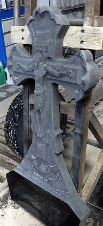

Популярный пост Калуга Опубликовано 23 января, 2017 Автор Популярный пост Опубликовано 23 января, 2017 1 15

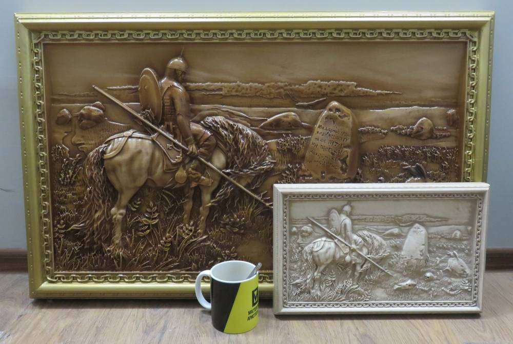

Популярный пост Калуга Опубликовано 2 февраля, 2017 Автор Популярный пост Опубликовано 2 февраля, 2017 Хорошо, когда зимой есть чем заняться , и кофе попить и деревяшки построгать: 1 10

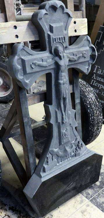

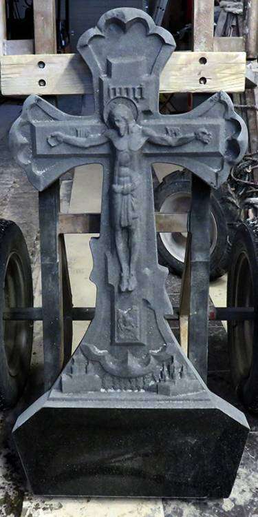

Калуга Опубликовано 13 февраля, 2017 Автор Опубликовано 13 февраля, 2017 32 часа. Использовал 2 фрезы. 1-я конусная - 2 прохода по 25 мм и торцевая для прорезки по контуру. +1 час ручная доработка. Размер плиты 100*50*8 см. Глубина рельефа 5см. 1 8

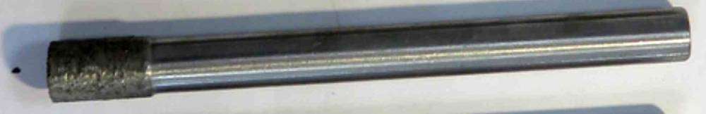

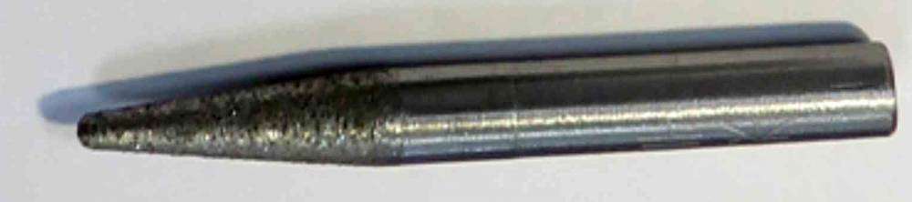

kalistratoff Опубликовано 13 февраля, 2017 Опубликовано 13 февраля, 2017 @Калуга спечёные фрезы? Фото покажи китовские или Беларусь
Анфим Опубликовано 13 февраля, 2017 Опубликовано 13 февраля, 2017 34 минуты назад, Калуга сказал: 2 прохода по 25 мм Два слоя ?
Калуга Опубликовано 13 февраля, 2017 Автор Опубликовано 13 февраля, 2017 Возможности конусной фрезы у меня (пока) - 30 мм за проход, поэтому пришлось в данном случае проходить 2 раза (это получилось быстрее, чем применять черновую). Причем первый проход с шагом 0.5 мм, а второй (чистовой) 0.25 мм.
