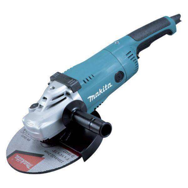

Одиссей Опубликовано 15 февраля, 2013 Опубликовано 15 февраля, 2013 Пару слов о Makita GA9020RF в сравнении с Бош 2.6квт.Мощность достаточная,какого то недостатка по сравнению с 2.6 не чувствуется.Ручка...никуда не годится,очень скользкая и хлипкая.В идеале заменить на бошевскую.С кнопкой включения тоже нахимичили лишнего,для включения необходимо сначала нажать маленький рычажок,потом нажать кнопку и вернуть рычажок на место для фиксации кнопки.Не смертельно,но не удобно.Вес в пределах нормы,работать не тяжелее чем 2,6 бош.Резиновая накладка сверху,удобное изобретение.Шнур коротковат,можно на метр-два больше.Плавный пуск порадовал,включается плавно,работать приятно.Говорят правда быстро выходит из строя,но пока все гуд.И маленький бонус от Макиты,индикатор включения болгарки в сеть.Расположен в верхней части ручки,свет зеленый.Но признаться для резчиков особой пользы не будет,т.к быстро покрывается пылью и его не видно,а чистить не удобно
Тёха Опубликовано 15 февраля, 2013 Опубликовано 15 февраля, 2013 Ну по некоторым пунктам я поспорю. У самого такая уже больше года. Ручка удобная и очень))) С кнопкой нужно привыкнуть. Ручку можно крутить (внизу нажмите кнопочку и вертите куда нужно). индикатор засоряется но даже через год он светит нормально. Кстати он иногда и красным светит))))
Одиссей Опубликовано 15 февраля, 2013 Опубликовано 15 февраля, 2013 Насчет ручки не соглашусь,она просто скользкая,по остальным пунктам можно привыкнуть.Ещё забыл,присутствует защита от случайного включения.
kiper Опубликовано 16 февраля, 2013 Опубликовано 16 февраля, 2013 Ребята у меня такая машинка,ручка стоит анти вибрационная,с прорезинены покрытием,машинка суперрр.
Тёха Опубликовано 16 февраля, 2013 Опубликовано 16 февраля, 2013 Был сегодня на складе и спецом дёргал за ручку)))))))) мне она удобная но может я просто привык))))
Stocher Опубликовано 16 февраля, 2013 Опубликовано 16 февраля, 2013 С кнопкой включения тоже нахимичили лишнего,для включения необходимо сначала нажать маленький рычажок,потом нажать кнопку и вернуть рычажок на место для фиксации кнопки.Не смертельно,но не удобно. это не нахимичили,а беспокойство о нас,уберегают от случайного включения
Р.Н.Б. Опубликовано 16 февраля, 2013 Опубликовано 16 февраля, 2013 сейчас нет альтернативы makita по соотношению цена качество
Саша Опубликовано 16 февраля, 2013 Опубликовано 16 февраля, 2013 антивибрационная ручка конечно хорошо но когда нужно надавить на болгарку работая боковой поверхностью диска (при заглаживании торцов стеллы) то приходится применять дополнительные усилия, особенно это неудобно когда давишь только кистью руки, поэтому я за жёсткую ручку на маките.
Одиссей Опубликовано 16 февраля, 2013 Опубликовано 16 февраля, 2013 Жесткая или антивибро-дело вкуса и привычки.Меня к примеру обе устраиваю одинаково,просто для антивибро делается небольшая поправка.Но вот качество пластика на жесткой ручки у макиты ...Впрочем,отдельно ручки продаются?Гривен 50-100? Главное болгарка получилась неплохая за эту стоимость.
Саша Опубликовано 16 февраля, 2013 Опубликовано 16 февраля, 2013 ну насчёт качества пластика сказать ничего немогу, я не спец по пластику но возможно если ручка былабы проризинена как на боше то возможно былобы лучше, но меня и так всё устраивает.
MustaKivi Опубликовано 17 февраля, 2013 Опубликовано 17 февраля, 2013 У меня Makita GA9020RF уже больше года работает, ни на что не променяю, очень удобная, насчёт скользкой кучки согласен, проблема для меня решилась очень просто, поставил ручку от метабы (у приятеля сгорела метаба а ручка осталась). Про кнопки несогласен, за год настолько привык, что бывает автоматически случайно включаю беря в руки машинку. Бош рядом не лежал действительно. Кстати о ценах на запчасти, я свою Макиту спалил, варварскими методами работы, для меня остановить машинку давлением на неё это обычное дело в работе, кроме того часто откалываю подрезанные части камня прямо диском включенной машинкой бью, короче многие посмотрев заплакали бы. В итоге у Макиты от такой работы сгорел якорь, а теперь сравним, якорь на эту большую Макиту стоит 1200 руб. а на такой же Бош 4500 руб., Бош я бы при такой поломке просто выкинул, а в Макиту воткнул новый якорь и щётки новые за 500 руб. и продолжил убивать родненькую.... ))))
Одиссей Опубликовано 17 февраля, 2013 Опубликовано 17 февраля, 2013 Про кнопки несогласен, за год настолько привык, что бывает автоматически случайно включаю беря в руки машинку. Бош рядом не лежал действительно. Все же не понимаю,как может нравится кнопка,для включения которой необходимо провести 3 действия,в то время как у бош всего одно?При том,что тоже есть защита и неплохая от случайного включения
Саша Опубликовано 17 февраля, 2013 Опубликовано 17 февраля, 2013 Да хр его знает, когда мне это могло ненравиться это было давно, когда начинал резать, а сейчас уже привык и включаю её в любом состоянии и положении , бывает и хуже, както мне купили заботливые директора большую Метабо вот там полный писец, я её включал только в определённом положении, я долго плевался пока не починил свою макиту... хотя может она комуто и удобная так что это дело привычки.
MustaKivi Опубликовано 17 февраля, 2013 Опубликовано 17 февраля, 2013 Все же не понимаю,как может нравится кнопка,для включения которой необходимо провести 3 действия Я это делаю одним движением пальца, в момент когда берусь за машинку, чисто механическое движение, настолько привык к этой кнопке. Но даже если эта кнопка кому то неудобна, остальные плюсы машинки компенсируют этот "недостаток" 1
