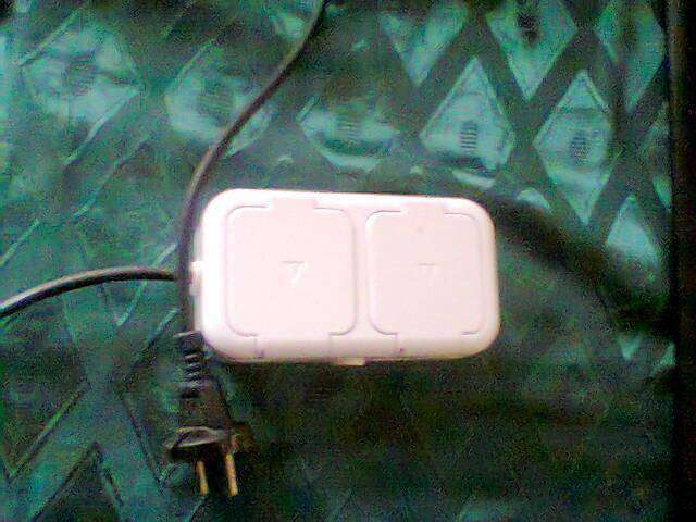

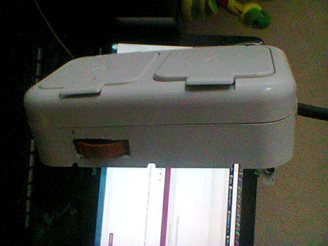

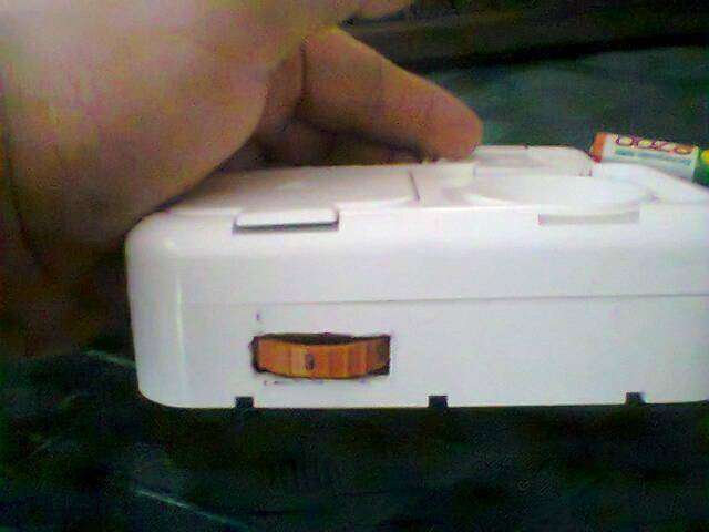

kiper Опубликовано 12 Апреля, 2013 в 18:56 Опубликовано 12 Апреля, 2013 в 18:56 Регулировку оборотов ,можно сделать самому,за пол часа.
JOKER VAN 1 Опубликовано 13 Апреля, 2013 в 07:43 Опубликовано 13 Апреля, 2013 в 07:43 kiper, расскажи как сделать регулигуемые обороты
P@lbI4 Опубликовано 13 Апреля, 2013 в 11:19 Опубликовано 13 Апреля, 2013 в 11:19 как сделать регулигуемые обороты как вариант, через ЛАТР ( лабораторный автотрансформатор)
kiper Опубликовано 13 Апреля, 2013 в 12:39 Опубликовано 13 Апреля, 2013 в 12:39 Латр- вариант хороший,только тяжёлый и дорогой,стоит около 100$,а регулятор о котором говорю я стоит 60 гривен,нужно 1 метр провода,вилка розетка,и димер(регулятор от болгарки,перфоратора,итд)И удлинитель и регулятор оборотов,дешево и сердито. 2
Stealthe76 Опубликовано 13 Апреля, 2013 в 17:01 Опубликовано 13 Апреля, 2013 в 17:01 @Enki, Зеленый Бошь Германский не найдешь, ищи Венгерский (не проффесиональное отделение там находится) 1
JOKER VAN 1 Опубликовано 13 Апреля, 2013 в 19:49 Опубликовано 13 Апреля, 2013 в 19:49 kiper, это, конешно, хорошо- купить регулятор( чесно говоря,подумал, что ты выдумал что-то свое, новое),но вот только это резисторный метод( регулятор слишком дешевый)- понижаеш напряжение-падает мощность...Вот бы что-то электронное придумать-ну, как, например, в макиты...
kiper Опубликовано 13 Апреля, 2013 в 19:57 Опубликовано 13 Апреля, 2013 в 19:57 Так там и стоит константная электроника,как в маките,стабилизация оборотов под нагрузкой. 2
JOKER VAN 1 Опубликовано 14 Апреля, 2013 в 06:12 Опубликовано 14 Апреля, 2013 в 06:12 Ну тогда все понятно. Респект!
