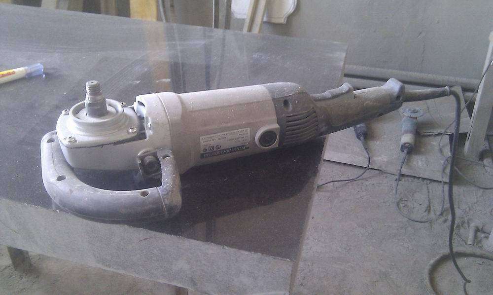

Саша Опубликовано 12 марта, 2014 Опубликовано 12 марта, 2014 zema я купил такую бошку из-за того что надо было брать а макитки cvl в магазине небыло... включил мозги и начал насиловать продавцов объясняя что мне нужно, мол момент чтобы хороший был и чтобы меньше грелась, по параметрам сошлись на этой бошке... но когда опробовал оказалось что греется быстрее, в итоге купил макитку когда появилась в магазине...ПС ушм для полировки отбираю по следующему принципу:1. удобство в работе. 2. тяговый момент- он влияет на нагрев инструмента.по этим параметрам лучше макитки cvl пока ничего нет... кстати для накатки последними номерами недавно купил интерсколовскую полировалку - отличная весчь! задушить её гораздо сложнее чем макитку, большой тяговый момент, обороты от 400 до 2200 (если память неизменяет) кстати говоря обороты обратно пропорциональны тяге, из плюсов хороший стабилизатор оборотов при нагрузке и цена около 3000руб. мощность непомню, вроде 1,3квт. Но, полировать торцы ей неудобно, хороший вариант для ручной переполировки портретов и надписей... забыл написать что в комплекте есть ещё д -образная ручка для удобства но это на любителя. 1

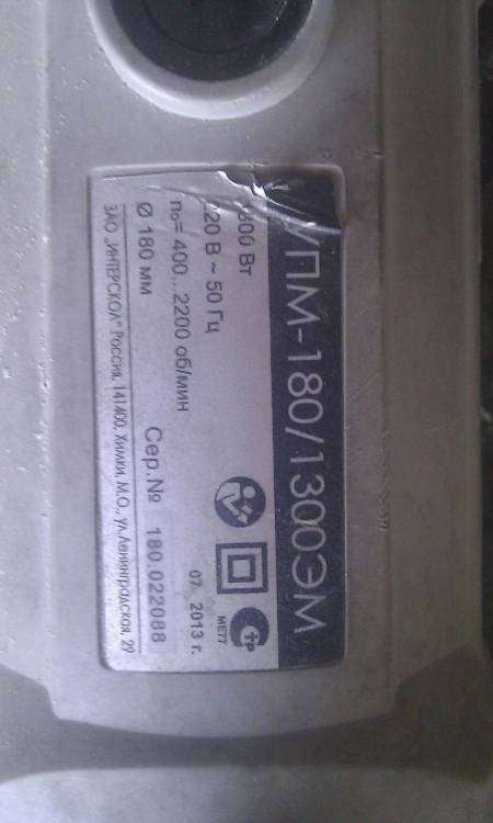

Саша Опубликовано 13 марта, 2014 Опубликовано 13 марта, 2014 Мощность 1300 Вт. есть машинки без окончания "М" в названии, разница по моему в наличии Д-образной ручки. 2
медведь - шатун Опубликовано 13 марта, 2014 Опубликовано 13 марта, 2014 Мощность 1300 Вт. есть машинки без окончания "М" в названии, разница по моему в наличии Д-образной ручки. а мне вот не понравилось такой полировать, не хватает оборотов, оставил исключительно под войлок, с ним они прекрасно подружились, остановить её с 100м войлоком прямо таки трудно, правда какой то нехороший человек ей ноги приделал... падла... хорошо что это интерскол, в фирменном магазине 2520рублей всего, а вот годика 3 назад брал подобную макиту та почти 10 килорублей стоила, когда сгорела не отработав и сезона, так жалко было денег...
Саша Опубликовано 13 марта, 2014 Опубликовано 13 марта, 2014 я её и брал для войлока так как когда натираю алмазной пастой макитка греется и невыдерживает моего напора ))) цена - да! за такие деньги очень полезная машинка!правда я ей кнопку фиксации сломал когда случайно нажал на неё во время работы, вырвало нах... теперь хрустит но работает...а обороты для шлифовки и полировки то что нужно. хотя каждый мастер по своему скоростя подбирает НО последними номерами 800ка и выше желательны низкие обороты которых нет на шлифовалках макиты cvl. Собственно шлифовалки для шлифовки, полировалки для полировки, всё просто! 1
